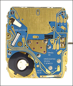

Посмотрел сюжет про точку АС на корпус - попробую найти в этом ЕТА! Кстати, она вообще в этом механизме есть, ETA их надеюсь подписывает?
АС нужно замыкать на +, правильно? Раньше при замене ничего не замыкал - все было ок. (((
Фото механизма во вложении, на первый взгляд не видно АС...

1. на фото механизм 988.432, вы в начале темы указали 988.332, это не совсем одинаково.
2. FFFFFFF загораться не должно. Могут загораться все сегменты, то есть 888888 и куча букффф.
3. Тоже склоняюсь к мнению, что механизм умер

Да, ошибся с фото, ужо поправил.
Пробовать чинить в мастерских смысла не имеет, я правильно понимаю?
Ладно, пойду тогда заказывать новый. Вроде 50 баков на ебее стоит
Раньше именно все сегменты и загорались после замены.

Кстати, как думаете, может достаточно плату поменять, без дисплеев и двигателя?
Дисплеи вроде показывают, да и двигатель вряд ли умер...
Плата вообще копейки стоит.
Старый 14.09.2012, 16:51
Аватар для Андрей Крукович
Регистрация: 07.04.2006
Сообщений: 9,926
Сказал(а) спасибо: 2,474
Поблагодарили 7,332 раз(а) в 3,653 сообщениях
Сообщение от vlad1024 Посмотреть сообщение
Может и так. Может на 98%, а может это именно дисплей дает сбой работе платы.
Но лично я, заказывал бы одну плату.

Без дисплея плата заведется, стрелки пойдут?
(если считать что дисплей дает сбой)
Старый 14.09.2012, 17:28
Сообщений: 9,926
Должны. По крайней мере, у часов с битым дисплеем, стрелки идут.
