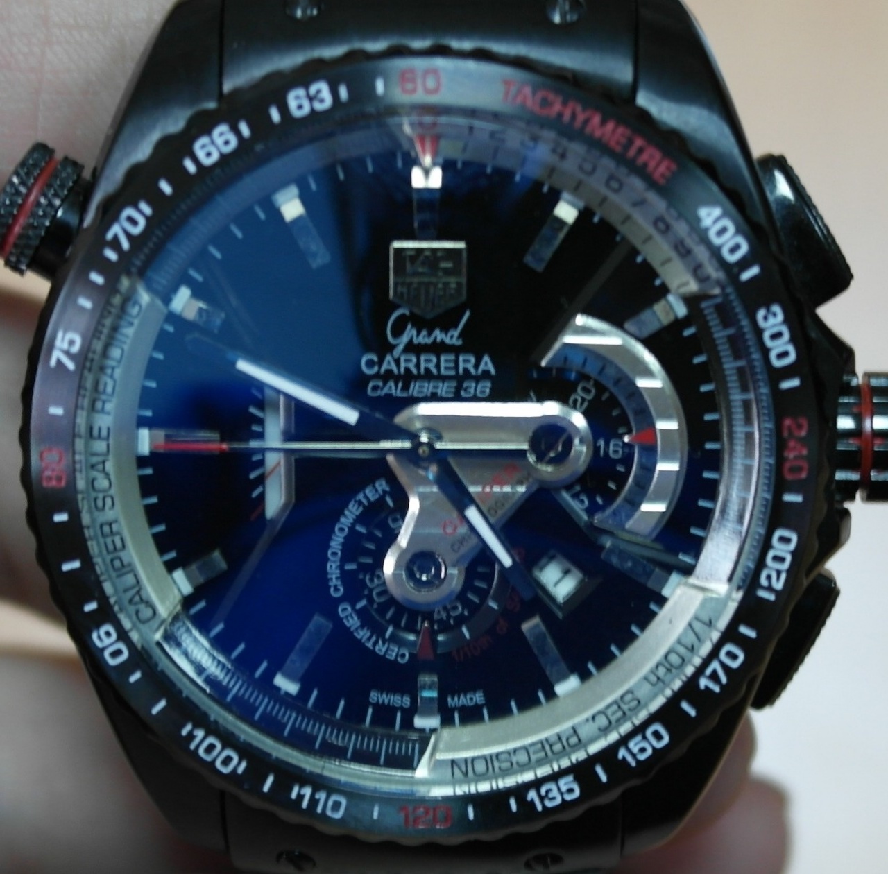

Помогите, пожалуйста, определить подлинность часов Tag Heuer.
Часы были подарены никаких документов, коробок, гарантий нет, фото часов прилагаю.
Сам сравнивал с изображением на оф. сайте, есть небольшие отличия, но может были какие то иные, так сказать, модификации.

На первый и второй взгляд оригинал.Часы дорогие и по модели и по калибру особенно.Слишком сложны для подделки.А какие отличия вы увидели?Учтите,что по фото и эксперт не скажет.Так что лучше проверить-всё ИМХО.

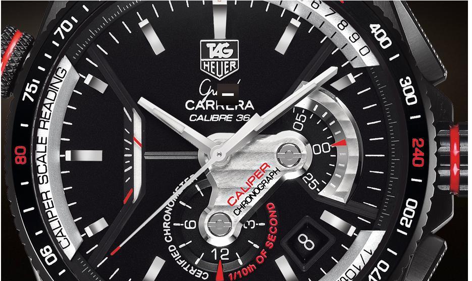

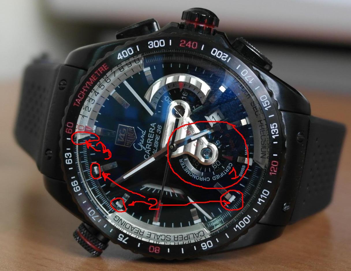

Отличия которые нашел я (изображение взято с сайта www.tagheuer.com/ru):
1) счетчик в районе 6 имеют другую цифровую разметку, другие цифры указаны
2) на изображении с сайта нет люминесцентных меток, на моем экземпляре они есть
3) на моих часах не очень аккуратный переход с черного цвета на серебристый/белый
ну и помимо этого есть еще мелкие "косяки" их обводить не стал.

Отличий с оригиналом достаточно.Если ,это не какая-то спец модификация ,в чём я сомневаюсь ,то это подделка.Дайте их референс номер.Обратите внимание на следующие вещи на оригинале ,немного другие кнопки,красный ободок заводной головки утоплен ниже защитных выступов ,надпись ТагХоер между винтами ремня ,должна быть ч1ётко между ними ,а не опущена вниз ,как у Вас.Светящиеся часовые метки ,должны быть одного размера с самими метками.
Если сравнивать с вот этим изображением (для увеличения ,кликануть на "плюс") http://www.tagheuer.com/int-en/grand...cav5185-ft6020 ,то однозначно подделка.

На часах ТС: разметка нижнего цифера 15-...-45-60, правого цифера ...-12-16-20-..., и окошко - черная дата на белом фоне. На правильных часах: разметка нижнего цифера 3-...-9-12, правого цифера 00-05-...-25, а окошко - белая дата на черном фоне. Остальное уже второстепенно.

100% фейк. Метки на циферблате не соответствуют оригиналу. Метки секунд тоже. Ну про счётчики уже сказали. Не могут так неаккуратно быть изготовлены ТАГи.
