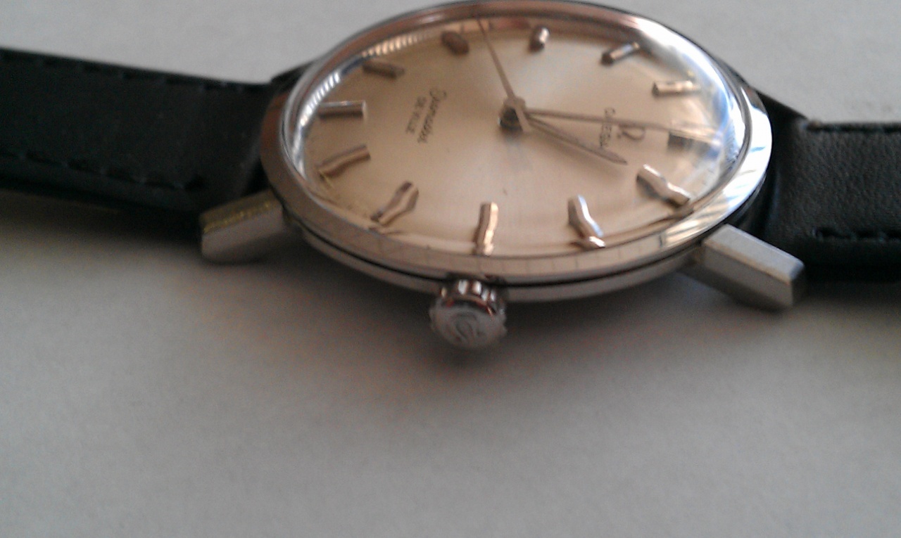

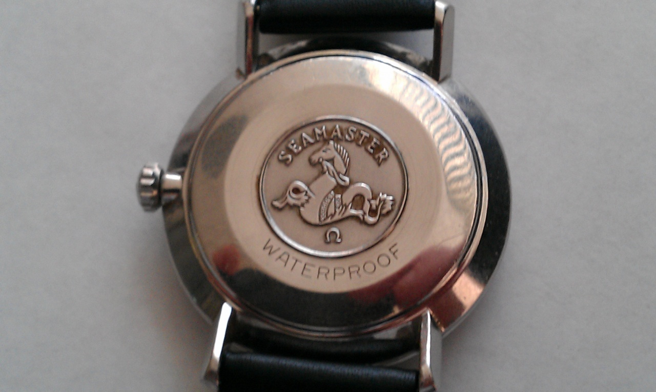

Уважаемые форумчане.
Будьте добры, подскажите как добраться до механизма часов Omega seamaster de ville. У них неразборный корпус. Где-то проскальзывало сообщение, что вскрываются они через стекло, но мастер к которому я обращался сказал, что при попытке съемником снять стекло оно потрескивает, но не отходит. Он побоялся еще сильнее зажимать съемник. Кольцо сверху стекла очень легко снимается даже ногтем. Так ведь не должно быть? Или оно клеится? И еще вопрос как вытаскивается заводная головка даже если, с вашей подсказкой, удастся вытащить стекло. Стекло плексиглазовое.
Очень надеюсь на помощь форума. Сервисных центров поблизости нет, да и возможность их посетить в ближайшее время отсутствует.
С уважением Сергей.

Сначало надо вытащить половинку ключа(желательно спец съемником), потом крабом вытащить стекло.Корпус монокок.

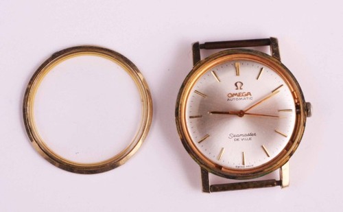

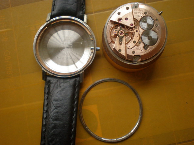

Я бы стекло снимать не стал . Зачем.... Правда я не мастер , может профи так и делают ?
Там ведь рант есть -- рант снимается легко вместе со стеклом . Или я чего то не понимаю
Любым острым предметом -- только не кончиком , а прям серединой лезвия в щель чуток надавить и он соскочит .
"Один раз из ста" правда была засада его поставить назад с часами Kienzle , в остальных 99 -- так же легко и ставится обратно .

Несомненно если есть рант то да.Просто последние часы, которые делал, были без ранта.

Рант, я его назвал кольцом, снимается ногтем даже, но стекло в мастерской даже съемником не смогли снять. Мастер побоялся, так как со старыми часами дела раньше не имел. И про ключ поясните пожалуйста. И еще, можно ли подобрать стекло от отечественных часов, если родное лопнет?

А рант снимается вместе со стеклом? Или это кольцо по верх стекла?
Стекло можно подобрать любое.

По поводу ключа, попробуйте вытаскиватьголовку с небольшим усилием.
Интересно, ну разберете вы часы, а дальше что?

Это кольцо снимается почему-то без стекла. Судя по описанию это рант. Скажите, а если снимать стекло крабом есть ли вариант его разрушения. У меня подозрения, что все-таки это не родное стекло. И еще все же поясните про половинку ключа, которую надо снимать съемником.

Мастер согласился их отревизировать, но боится заморочек с подбором стекла в случае поломки последнего.

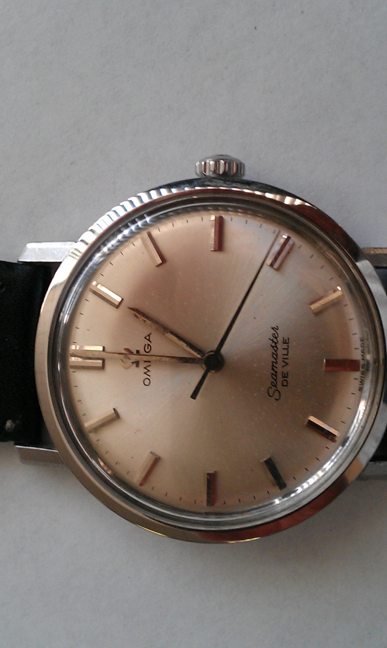

Сообщение от servika Посмотреть сообщение
Посмотрите стекло под разными углами .
На родном стекле должен быть по центру маленький значечек Омеги . Его увидеть новичку не просто -- смотрите внимательно.
Если его нет , то скорее всего не родное и не жалко его , т.к подобрать хороший мастер сможет запросто .
А вот если со значком , то лучше стекло по возможности сохранить для аутентичности -- оно родное .
