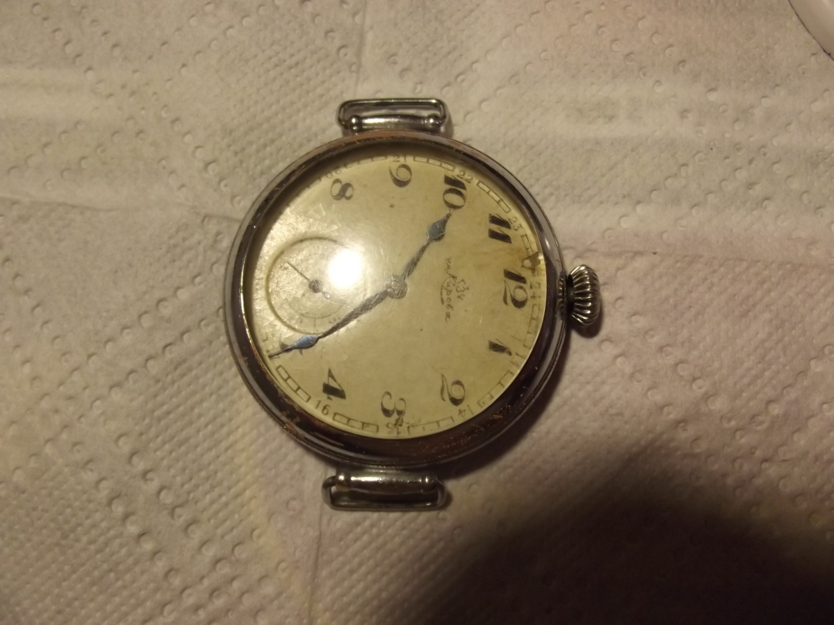

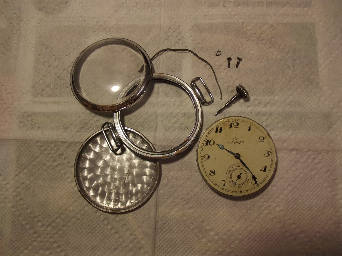

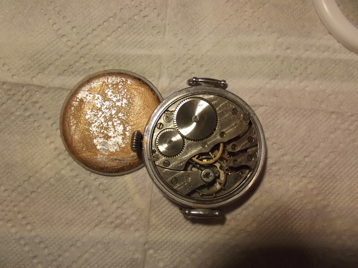

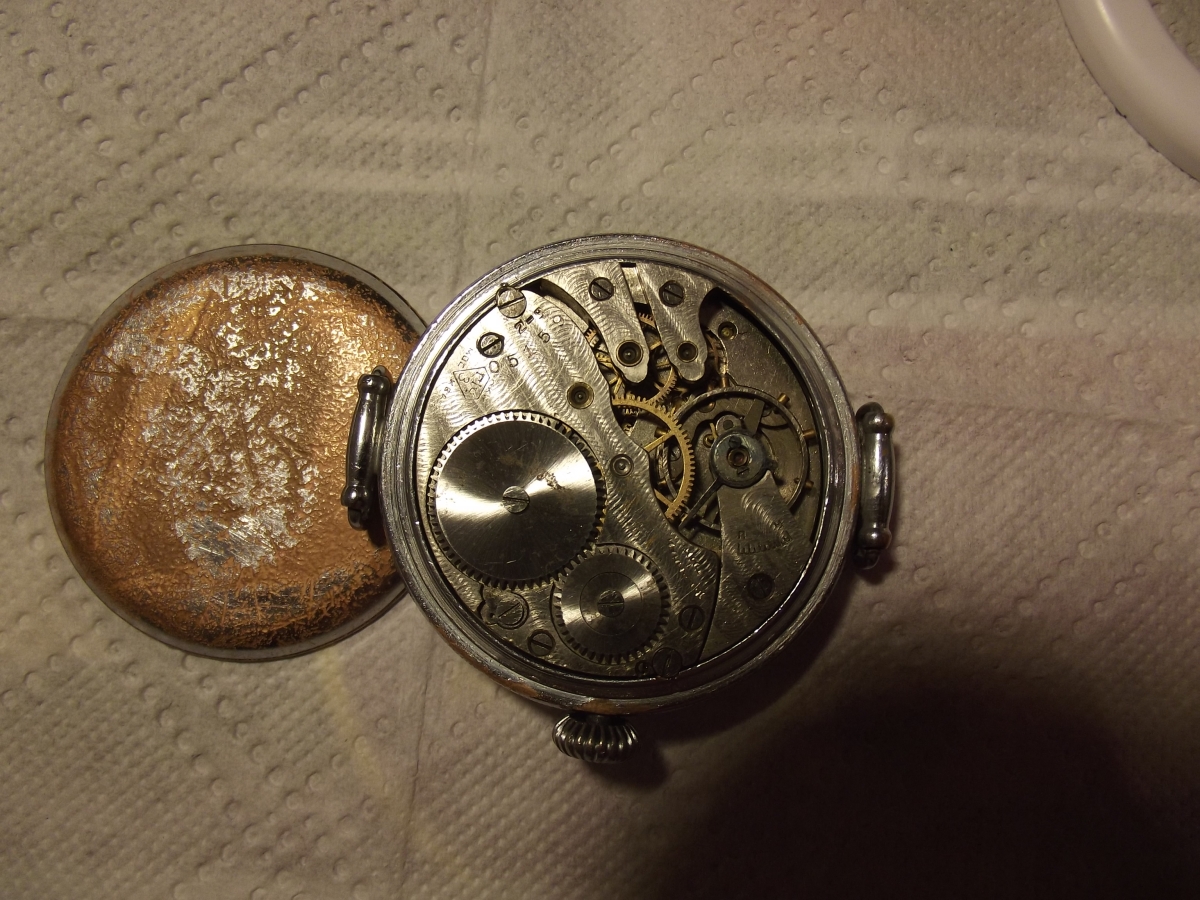

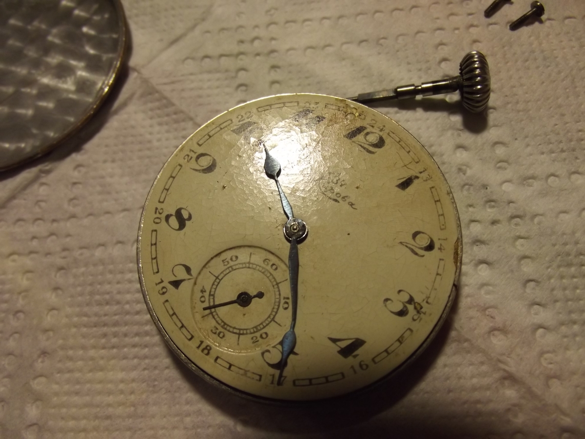

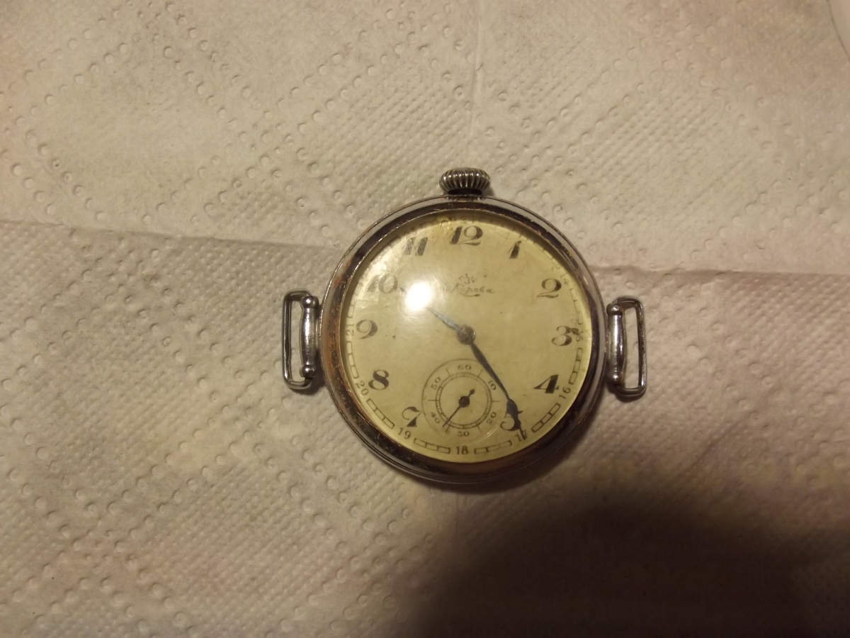

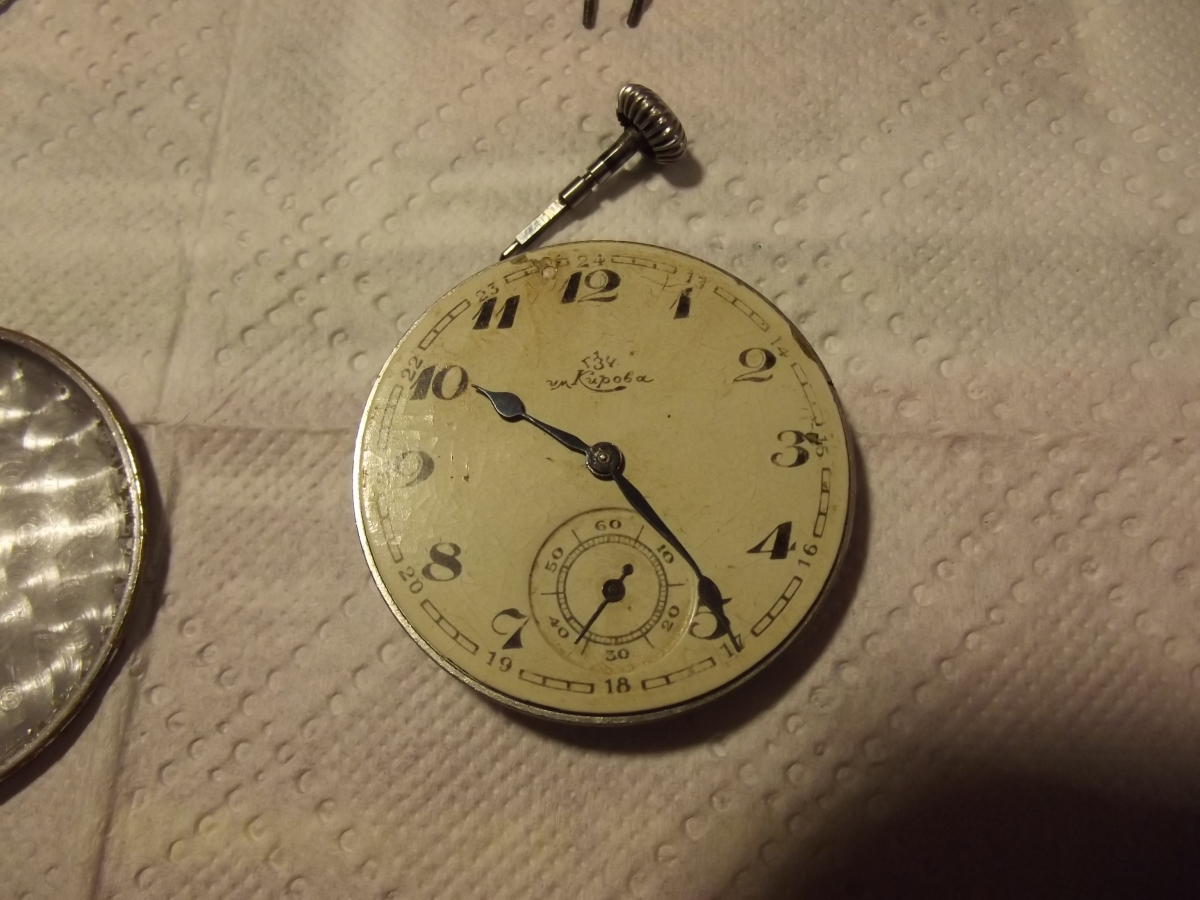

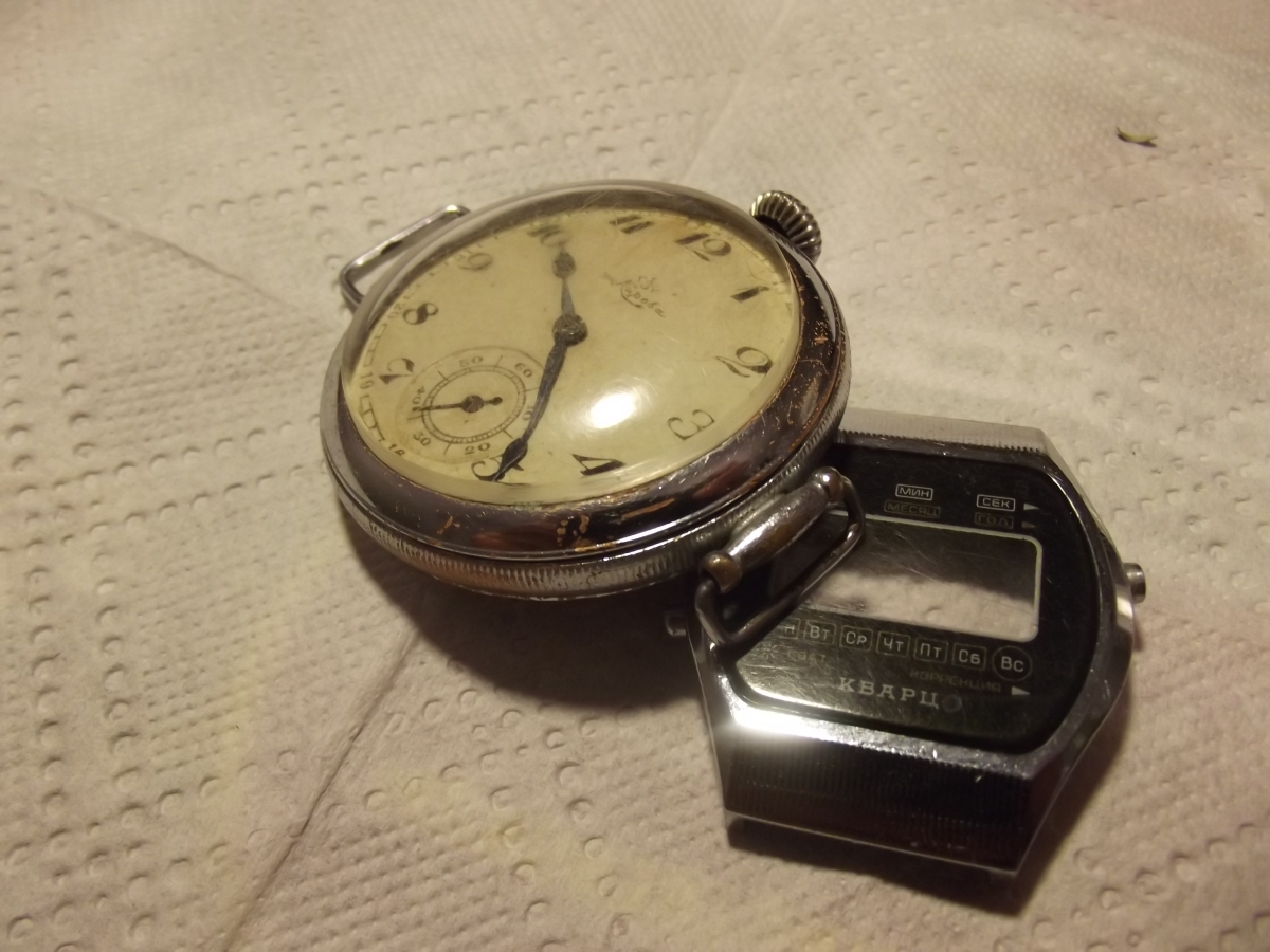

Купил на этих выходных кировку (да, да, встречаются в Новосибирске и такого рода часы, хотя общий фон в плане разжиться хорошими или редкими экземплярами конечно здесь оставляет желать лучшего) за 250 рублей - даже показалось, что все родное (ну может быть стекло заменено - несколько толстовато оно мне показалось). Часы сломаны - собственно не идут и вроде как валик не вытаскивается в положение перевода стрелок, а так - все очень даже ничего Все даже хорошо Минутная стрелка небрежно изогнута чьими то неправильно заточенными руками, однако я представил, что это сродни той бутылке вина с изогнутым горлышком - то есть у меня этакий эксклюзив дескать На механизме присутствуют надписи: "15 камней", "тип 1", "1ГЧЗ", "москва", "05159" и "2-9". Вот вопрос собственно по последней надписи - не могу понять, какого года выпуска... 2 квартал 29 года? 39? 49? ... С наскоку не удалось обнаружить информацию по этому вопросу.

Это второй квартал 39-го года...переделка и карманных, цифер в приличном состоянии, уже хорошо....проверьте баланс, это частая поломка в данных часах...

Баланс цел, но вот спираль баланса - волосок - скручен в какой-то тугой комок вокруг оси баланса ( Кто его мог так закрутить?) Аккуратно попытался вращать баланс, пытаясь раскрутить спираль, однако после порядка 1-2 оборотов, вращение прекращается - стопорится как будто. Анкерную вилку не вижу - надо снимать мосты(-ы) для этого... Нда.

Баланс не родной, возможно от "двойки".

С минутной стрелкой попроще, а вот со спиралью баланса и всем что Вы описали это к часовщику, чтобы не убить чего ещё неубитого...
