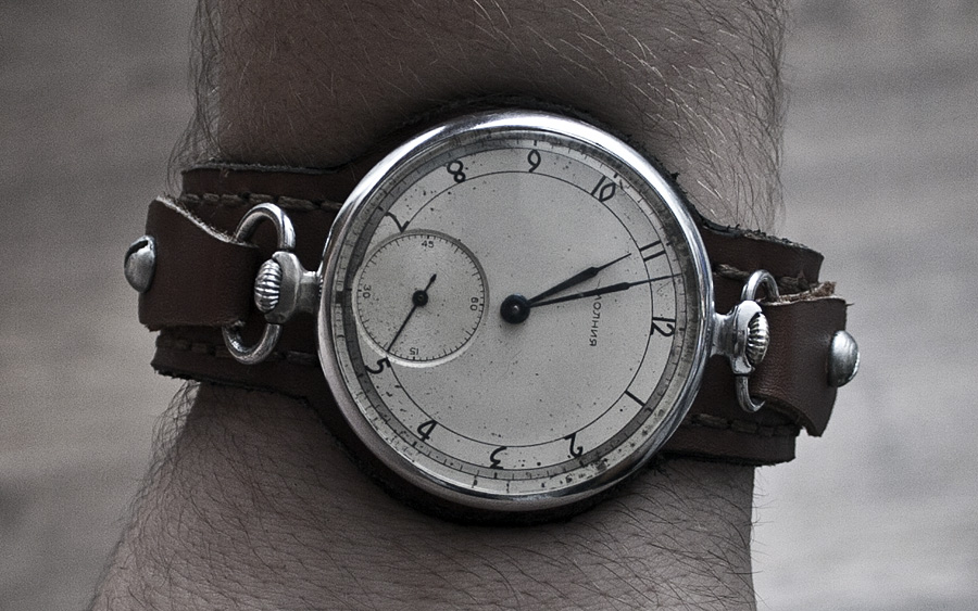

Ранее выкладывал уже тут часть фотографий в разных темах, но думаю лучше всё в одном месте собрать.

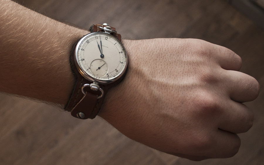

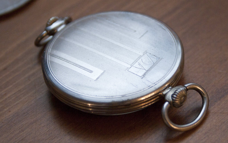

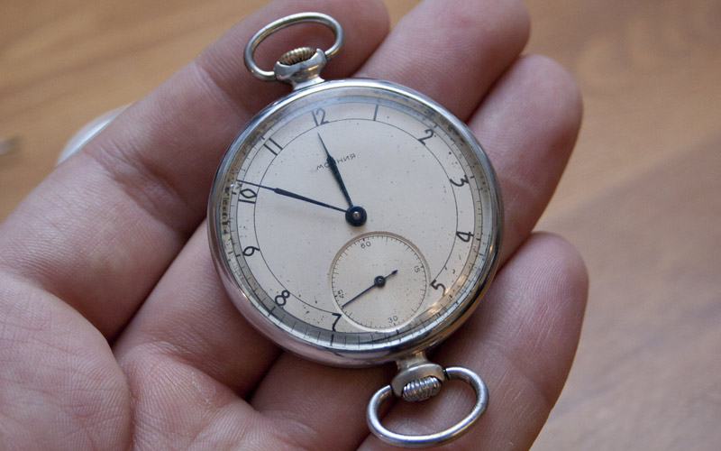

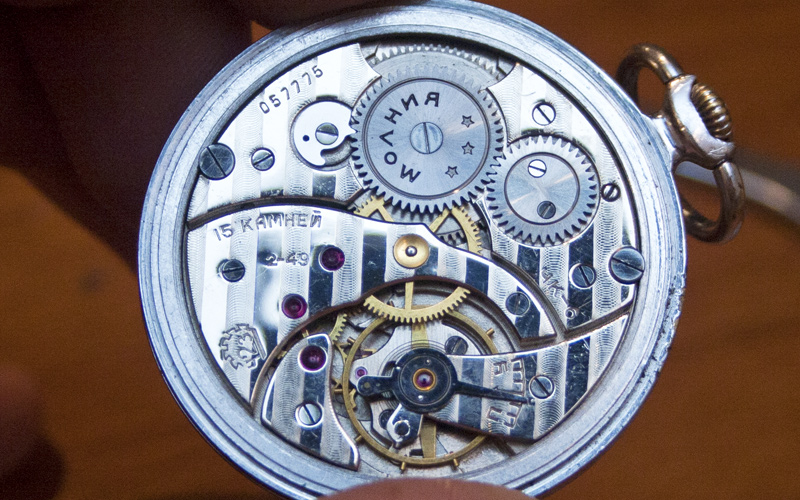

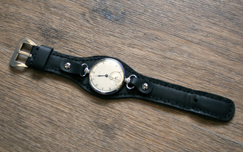

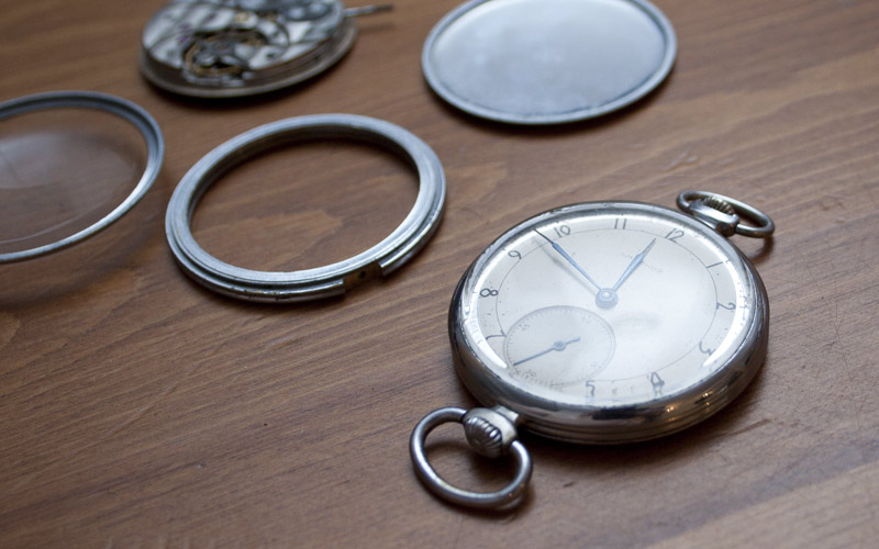

Итак, самый простой и дешевый способ получить хомажные часы на траншейники первой мировой это переделать молнию:
На всё про всё ушло примерно 3000 рублей. 1500 рублей - две молнии, одна за основу вторая дохлая в качестве донора. часовщик за 500 рублей собрал из двух механизмов один, ювелир за 250 рублей перепаял ушко. Кусок кожи и нитки, ну допустим ещё 100 рублей где-то стоили, (ну ещё для точности клей момент не забыть). Бакля "под панеряй" 16 долларов на ебеях.
Ремешок нарисовал на компьютере в двух вариантах, распечатал и вырезал трафарет. по нему резал кожу. Сейчас в поисках красивых винтиков, говорят можно взять фурнитуру от кожанных ремней, там как раз винты подходят, но пока ещё нигде не встречал.
