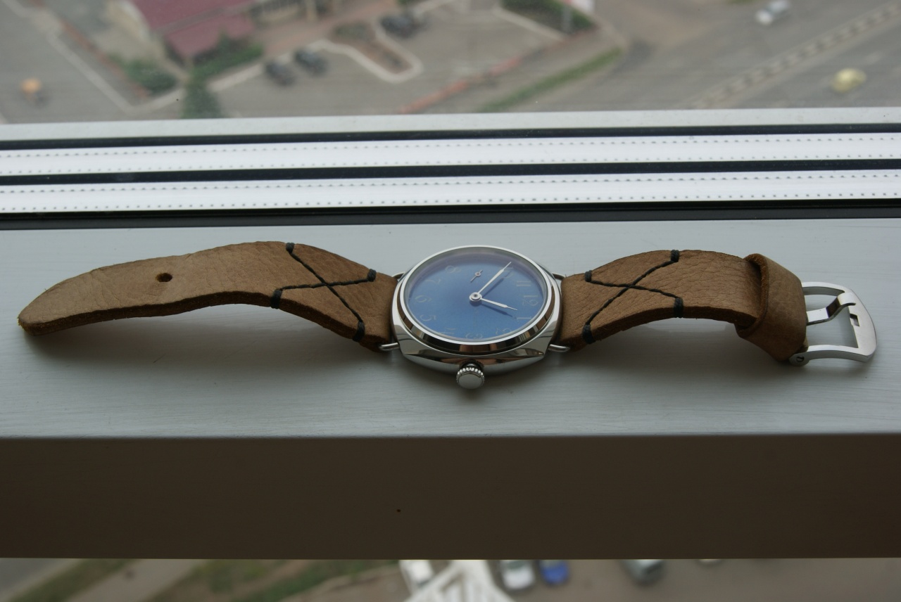

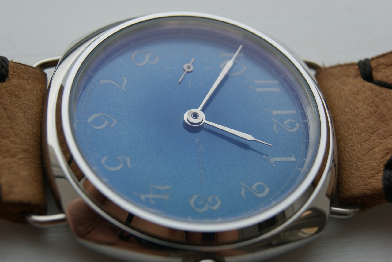

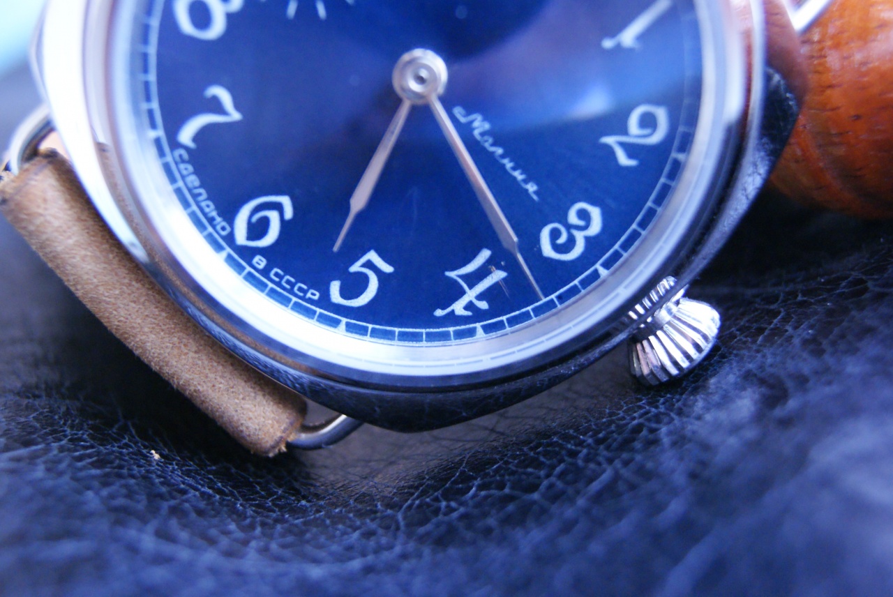

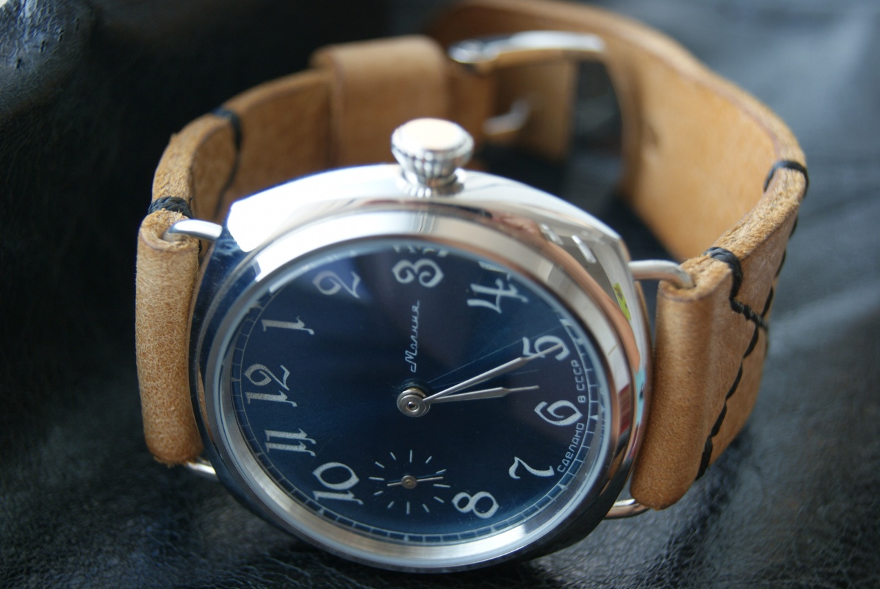

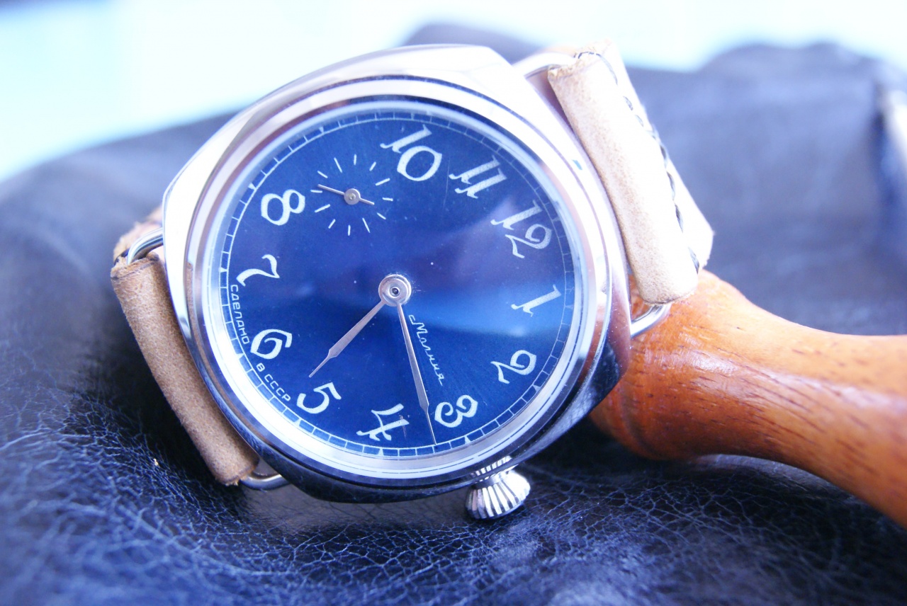

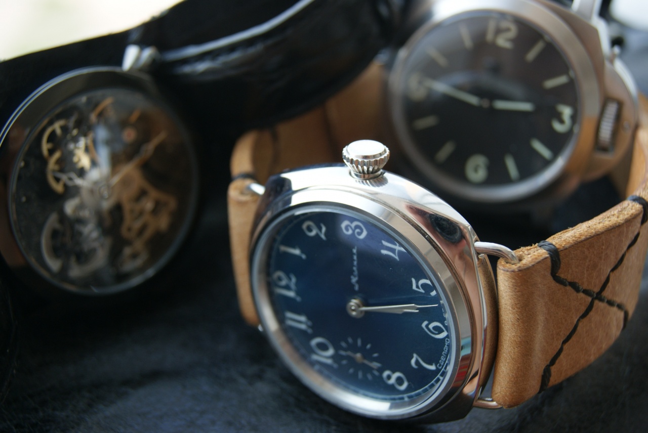

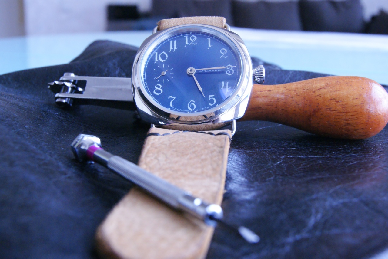

Всем доброго времени суток!
Пришло и мое время отчитаться о сборке своего хомажа. Изначально мысли были на молнию с родным цифером, да что бы еще было на нем написано «молния» и «сделано в СССР». Особенно хотелось последнюю надпись видеть. Занялся неспешно поиском механизма и цифера. Нашлось и то и другое быстро на просторах всемирной паутины. Приобрел карманную молнию с хорошим механизмом и вторую с подходящим цифером. Выбор корпуса пал на Татовский пилот, только вод ни задача, сразу то я и не узнал про диаметр циферблатов которые подходят к этому корпусу. Когда получил корпус, примерил цифер с механизмом, и оказалось что механизм с цифером проваливается в корпусе аж до стекла Так сказать, мой цифер оказался меньше аж на два миллиметра Пилотовский корпус отодвинул в сторону (лежит, ждет своего времени, есть на его счет мысли), и недолго думая, заказал другой корпус. По приходу второго корпуса примерил цифер, он был немного шире посадочного места. Обточил цифер до нужного диаметра, пример еще раз, встает идеально! Цифер прикрутил к механизму и примерил в корпус, появилась новая проблемка, как здесь http://forum.watch.ru/showthread.php?t=127209 и здесь http://forum.watch.ru/showthread.php?t=41393. Хорошо, что есть знакомый начальник из токарной мастерской (сотрудничаем с ними по работе). Обратился к нему, пол часа делов и 5 колец готово (про запас) Но они не совсем идеально подошли. На совдеповских станках, оказалось тяжело изготовить такие кольца, были чуть толще. Вечер работы над кольцом с надфилем, обточил их равномерно до нужной толщины и все ок. При сборке подложил кольцо, цифер с механизмом сели идеально. Настал черед заводного вала, его я так же изготавливал из вала от Юнитаса. Подточил вал как родной от молнии и стал подгонять по длине, миллиметр за миллиметром стачивал его длину пока не встал в самый раз. Когда все собрал не мог нарадоваться, как ни как, первые собранные часы собственными силами. Стал думать о ремешке, мысль о подобном ремешке как у «constanta» http://forum.watch.ru/showthread.php?t=26624 уже давно сидела в голове. Кожу подобрал светлую, за два после рабочих вечер сшил себе ремешок. Ну и сам результат.

Можно чертеж посадочных колец для механизма?

Чертежа посадочных колец нет, могу замерить оставшиеся по размерам

Вот нашел размеры, которые я давал токарю. Внутренний диаметр 35мм +0,1мм допуск. Наружный диаметр кольца 36,3мм -0,1мм допуск. А толщина кольца 0,5мм.

Если станок не даёт хотя-бы 5 соток ,сомневаюсь что его на обдирку поставят. Хотя какое производство. Остаюсь при своём мнении токарю влом было растачивать втулку (именно втулку а не оправку ) под нужный вам размер . И практический вопрос как по руке ? Как ушки под ремень не люфтят? Массивные? Просто есть мечта замутить нечто подобное , думаю нужно идти вашим путём и не связываться с татовским цифером под Молнию.
Проблема была не выточке болванки, а в нарезание колец толщиной 0,5мм. Это мне сказал человек с которым много общаюсь и работаю лично, еще ни разу не было повода сомневаться в его словах.
На руке смотрятся отменно, хоть и запястье у меня небольшое. Корпус 45мм., вот 47 для меня уже великоват. Ушки под ремень не люфтят, затянул один раз и забыл. Два месяца часы ношу не снимая, проблем с ушками не возникало. Да и запаивать не охота, думаю еще пару ремней сшить. Часы не массивные, до того как взял в руки корпус, думал что они больше и толще. Сравнить можно с 44мм. татовским корпусом марины со скобой, но за счет меньшей толщины и тонких углов смотрятся лучше. А ведь изначально мне этот корпус не нравился
Я уже готовлю следующий проект, молния 48 года и цифер белый, от молнии помладше. Корпус пилотовский хочу, где именно заказывать еще не решил. Но точно знаю что будет не китайский. Завтра выложу фотки механизма и цифера.
