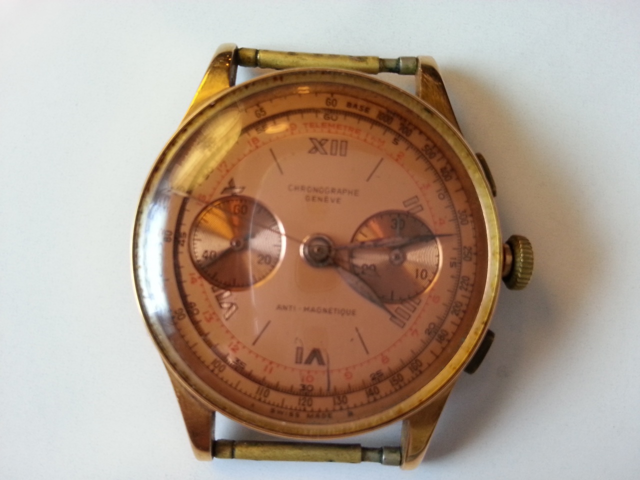

Достались в наследство. Интересно что за модель год выпуска стоимость. Механизм проверял - в рабочем состоянии, часы идут с легким отставанием.

Покажите механизм и заднюю крышку. Скорее всего там нет ничего необычного: безымянная сборка на простеньком Landeron. В 40х-60х годах этим занималось полшвейцарии.

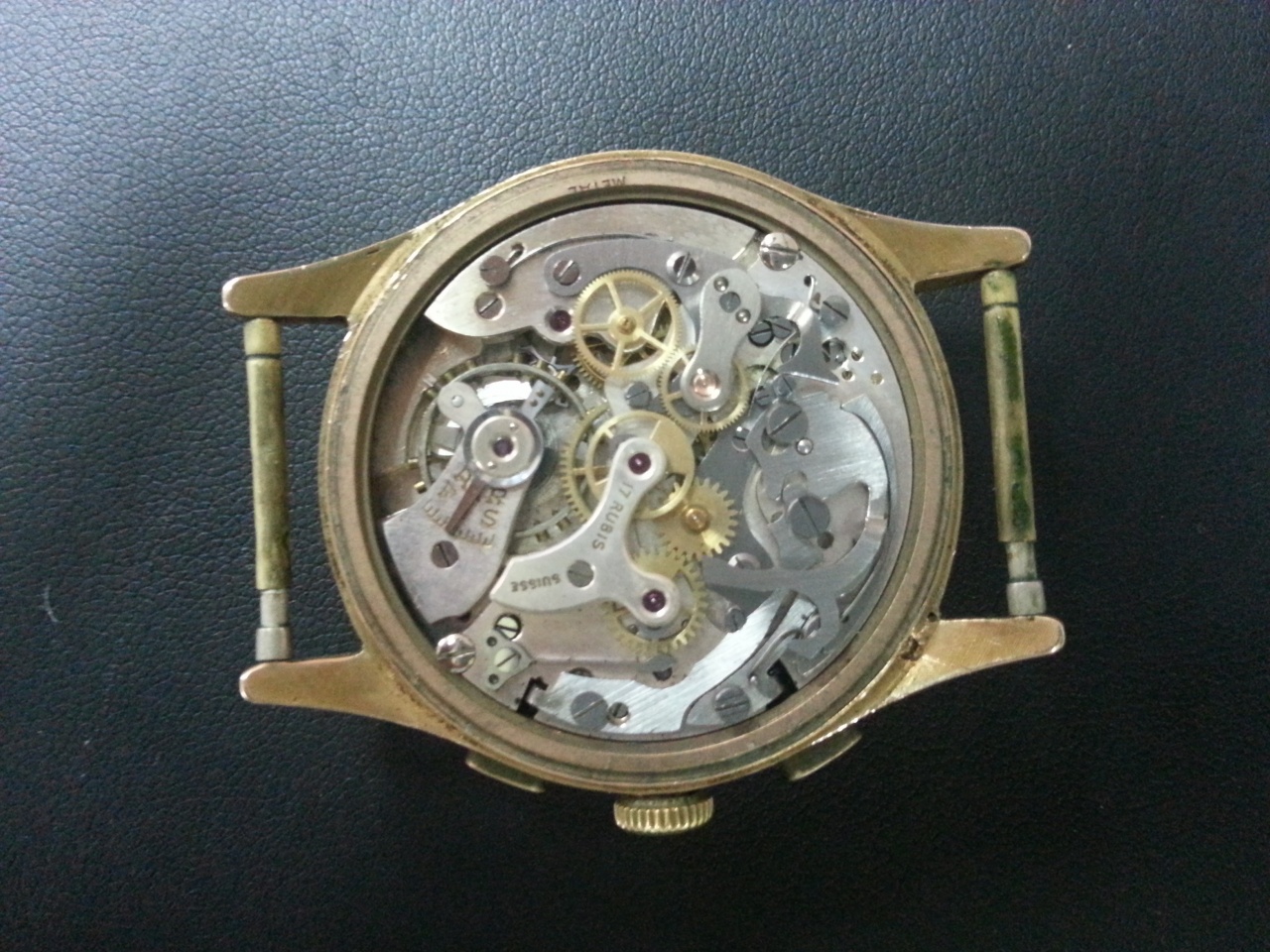

вот механизм ) так что это за аппарат?

.там ещё золотая крышка снаружи должна быть,тонкая как фольга.

точно, есть такая )

Сообщений: 8,170
Сказал(а) спасибо: 6,728
Точно, Landeron в корпусе twin back. Можете считать, что 50-е. Если на золотой фольге есть клеймо, отличное от пробирных белок и гельвеций, то можете попробовать определить производителя корпуса: http://forum.watch.ru/showthread.php?t=42443

молоток без ручки, цифры 140 - соответствует B. et C. Dubois. Что это? простите за детскую неоседомленность

B. & C. Dubois, какие-то производители корпуса. Может просто ювелирная фирма, а может кто из часовых.
Этих Дюбуа в часовой истории штук 50 точно наберется. Если еще какие-нибудь клейма есть, можем попробовать привязать к номеру в USH.
