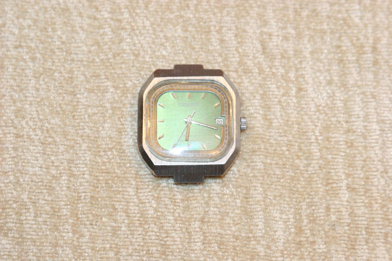

Мой первый пост...
Сегодня приобрел сие.
Ничего про них не знаю...
Ремень был металлический, но в процессе чистки его удалил.
Хочется кожаный, но что придумать?
Расцветка циферблата очень порадовала!
Расскажите про эти часы.

Корпус под браслет, поэтому поставить кожаный ремешок будет большой проблемой, да и смотреться не будет. Ищите оригинальный браслет. Внутри, скорей всего, стандартный 2614Н. Хорошая машинка, но требует грамотного обслуживания.

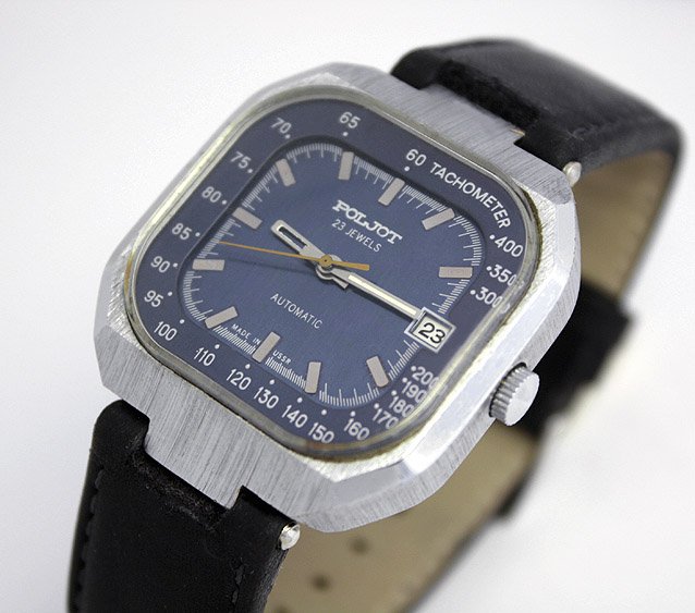

Машина на отличном ходу!
А металл я снял специально.
Хочется что то типа этого.
А точно ли 2614Н?
23 камня с подзаводом у моих.
