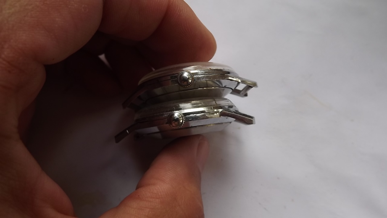

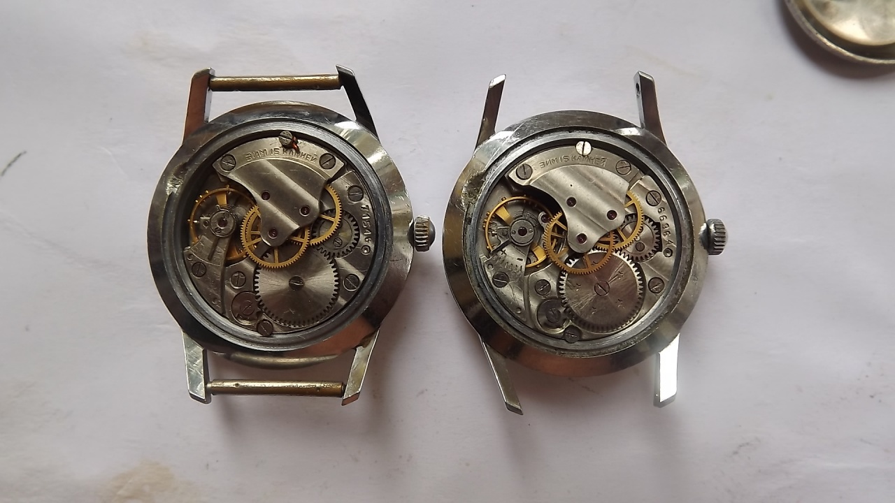

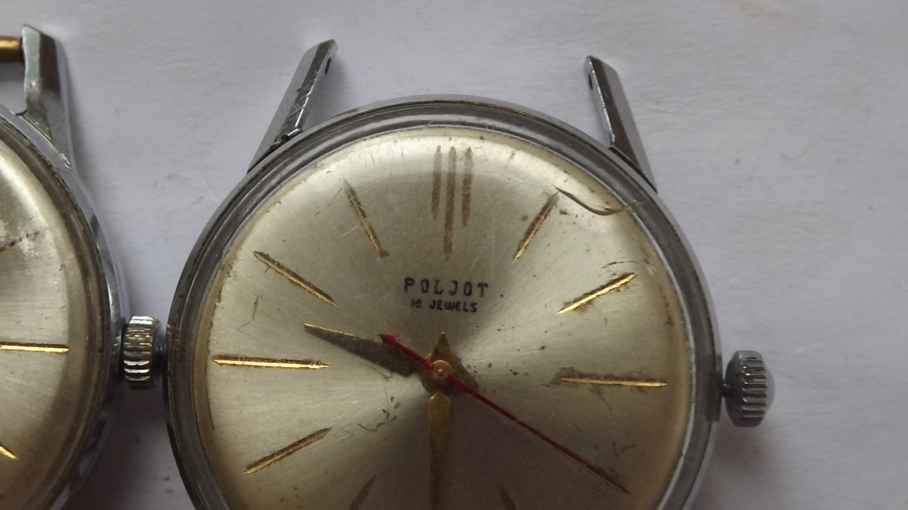

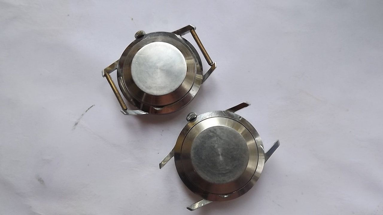

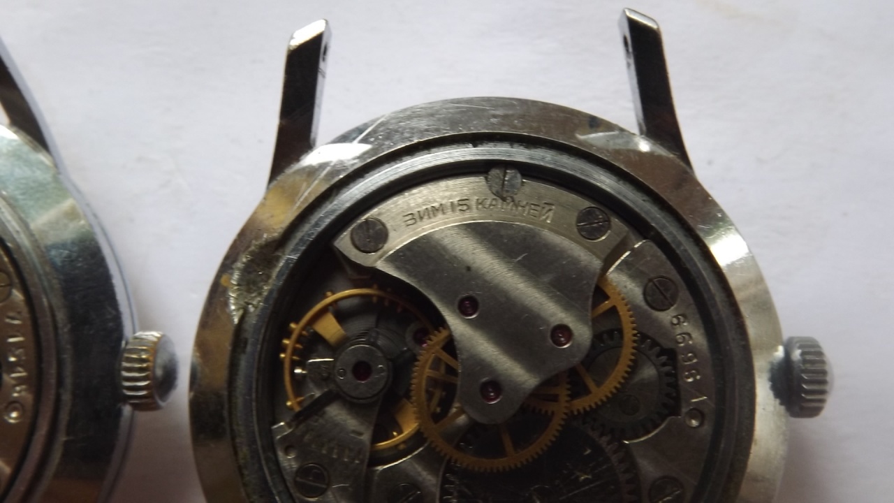

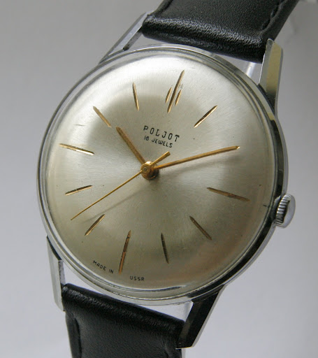

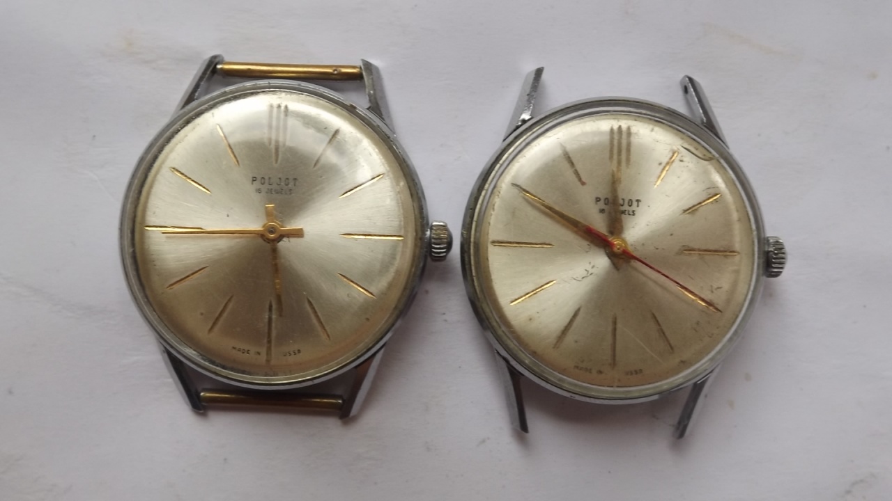

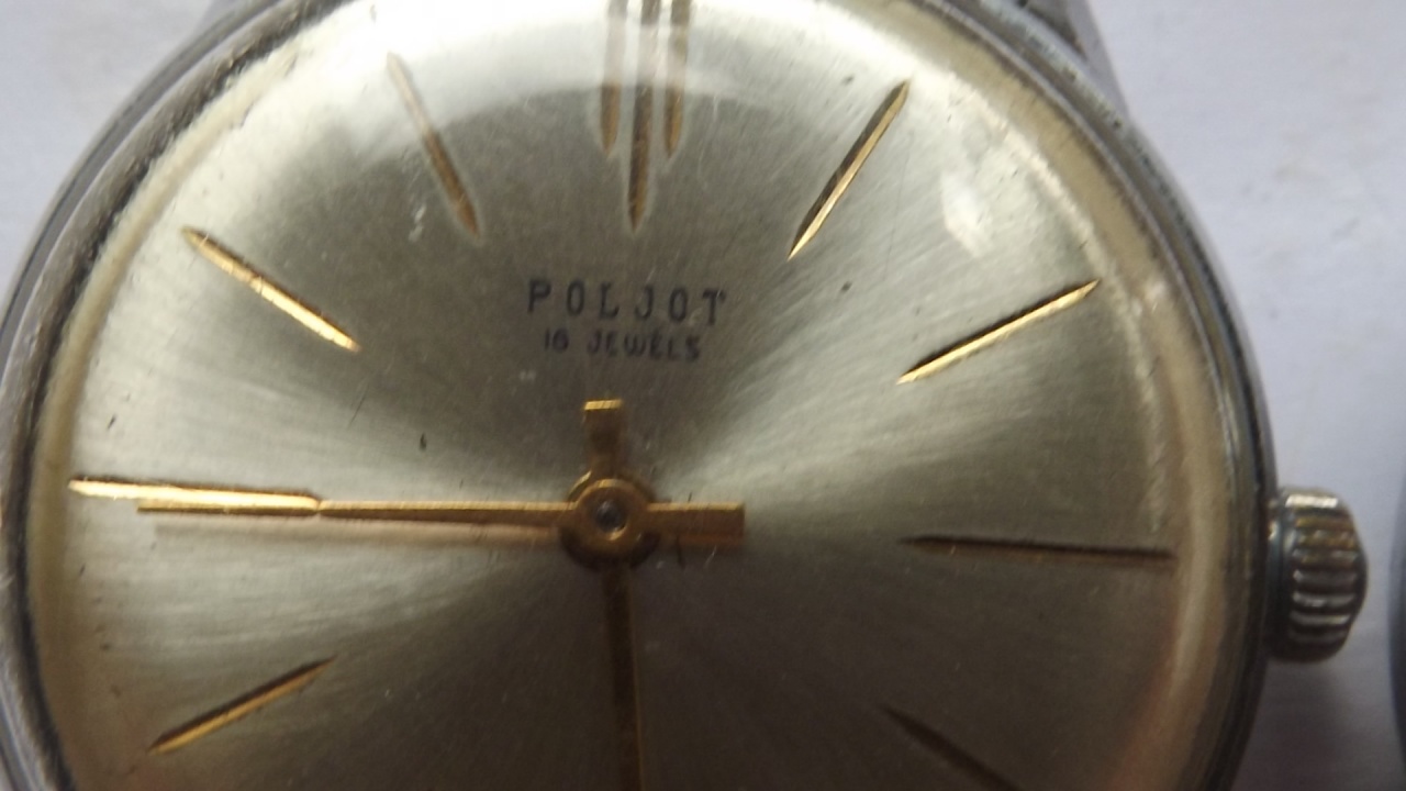

Нельзя делать выводы о оригинальности часов по картинкам . Вот вам яркий пример Полёт 16 камней у меня таких 4 штуки все из мастерских из разных городов в радиусе 250 км от Казани . Везде стоит Зим москва . и разные стрелки , я даже у на спор могу сказать что внутри зим стоит . На забугорном форуме тоже видел такой полёт зим . Думаю и у форумчан тоже есть такие полёты зимы .Почему так не знаю . Конечно думаю этот вопрос уже подымался.

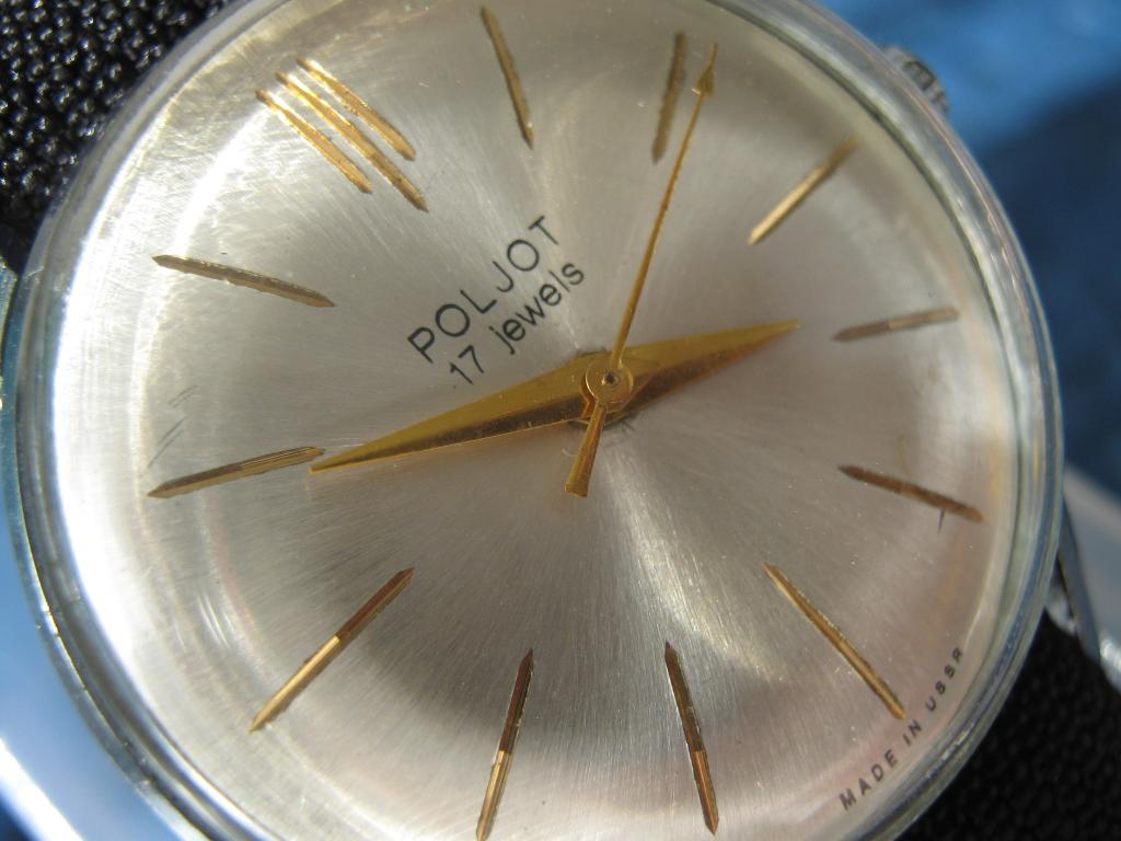

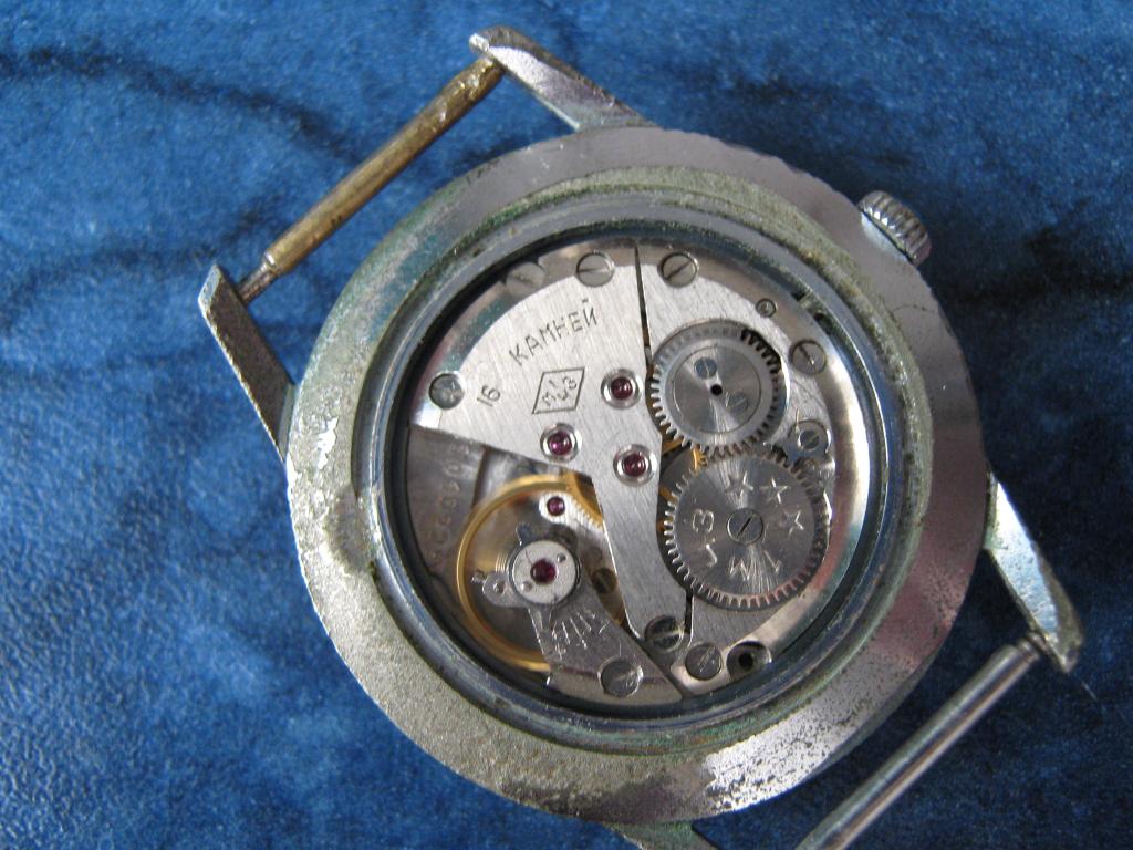

Там ЗИМ не может стоять по определению. Просто в радиусе 250 км от Казани есть город Самара, где и делали такие механизмы в свое время, со всеми вытекающими последствиями (замена механизмов, переделка ножек циферблата, расточка корпусов и др.). В Поволжье вообще напряженка с Полетами.
В таких оформлениях вообще стоит механизм 2408 (к Poljot 16 jewels) или 2409 (к Poljot 17 jewels).

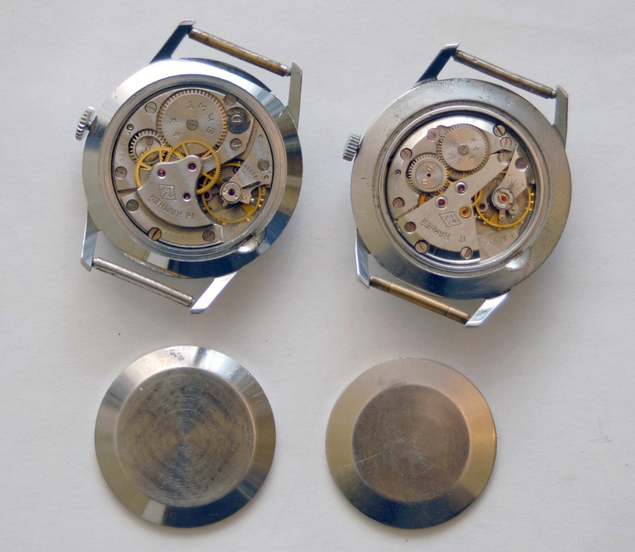

Спасибо за картинки. У меня подобное наблюдалось с квадратной славой - по факту в нескольких экземплярах стояло все, что угодно, начиная от кировских 2408. Видимо, артели часовых мастеров делали. Как подтверждение - см. фото 1 слева стрелки от ракеты 2603. Плюс - на одном "полете" барабан от "востока", а на другом - баланс от старой победы.
Спорить с тем, что, все-таки, староделы не буду.
У меня, кстати, полет 16 камней позолоченный - полет 2408, хром - 2409.

Все правильно, только механизм Полет 2409 (тип "Столичные") должен стоять под цифером 17 камней, а не 16 (Полет 2408 тип "Кировские").

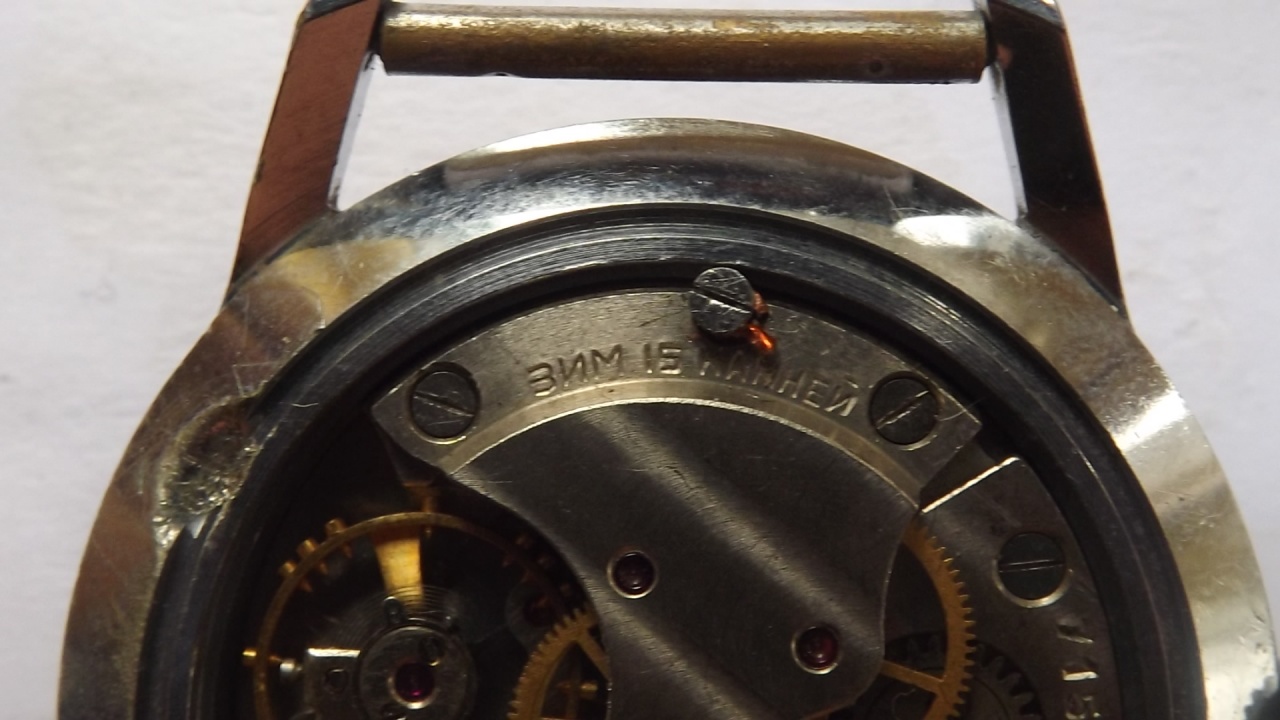

полёт
Добавлю: корпуса разные.
В тех Полётах, которые мне попадались, в основном стояла "Москва".
У одного часовщика спрашивал - он называет их ЗИМовский Полёт.
