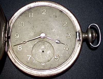

Добрый день, подскажите пожалуйста по карманным часам. Часы мастера Робета Зимы, (клейио R якорь незакрашеный W) вопрос по циферблату и стрелкам. Циферблат в плачевном состоянии, позолота, нужно фото оригинала для восстановления и какие там должны быть стрелки так как секундная вообще отсутствует, а те что есть немного смущают, одна точно неродная, как мне кажется.... Помогите с фото и описанием, спасибо за понимание...

Имеющиеся стрелки - разнокомплектные. По стилю подойдут как "lancette", так и "spade". Первый вариант красивее. Секунда любая прямая с противовесом.
Циферблат серебреный. С точки зрения часовщика - ловить нечего. Восстановить серебрение и после этого воспроизвести оцифровку - это только к серьезной реставрационной мастерской, вроде "имени К. Чайкина" в Питере. Технологии аутентичной той, что была 100 лет назад никто воспроизводить не будет. Ну и цена будет немаленькой. Только если сами попробуете отсеребрить и сделать фотопечать.

Зов, а у вас случайно нету фотографий из каталогов, как оно выглядело когда то. По рекомендуемым стрелкам, я так понял вы имели в виду названия тех стрелок которые имеется на часах? Можно ли фото если это нете....
И более подробно или где можно подчерпнуть информации по последней Вашей фразе: Только если сами попробуете отсеребрить и сделать фотопечать.
Спасибо за помощь

Да откуда-ж фото? Не столь и именитый производитель, типичный дизайн.
Минутная у Вас "lancette", часовая "spade".
По последней фразе почитайте тему с параллельного форума, я имел в виду второй способ (некоторые конторы, практикующие фотопечать, берутся сделать, стоимость получается высокой но приемлемой, может и не возьмутся, чтобы с часовыми цифрами не заморачиваться. Макет в любом случае Ваш, дешевле будет, если "упадете на хвост" какому-то другому заказу. Иначе дорого обойдется изготовление матрицы. Если хотите, можете там задать свой вопрос, может кто и возьмет заказ на восстановление, но Саша (автор темы), к сожалению погиб в аварии в сентябре 2010го.
http://german242.borda.ru/?1-3-0-00000368-000-10001-0
P.S. Попробуйте скооперироваться, правда там несколько иной вопрос (новый цифер на старой пластине):http://forum.watch.ru/showthread.php?t=124185
