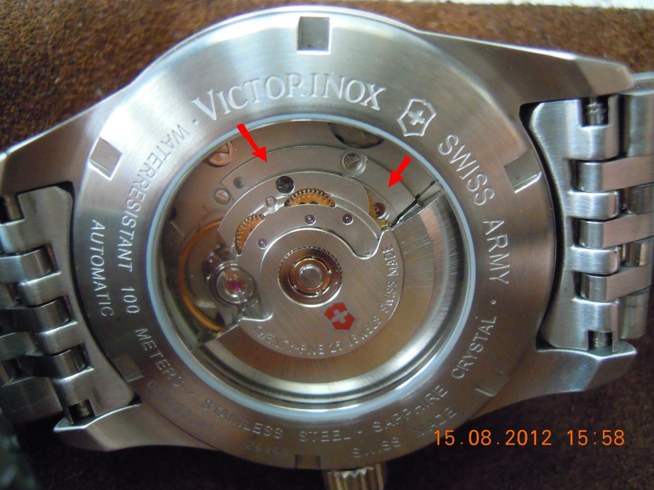

Там на фото кроме регулятора больше ничего не используется. У меня 2834-2, но думаю разницы нет. Я почему спросил, потому как когда мне в сервисе производили регулировку, то снимали планку на 2-х винтах. Я на фото отметил стрелками. Кажись ее, т.к. на ней даже какая-то царапина появилась. Вот и интересно - это так надо в каких-то случаях?

Вам снимали мост автоподзавода. Дело в том, что он закрывает градусник и если нельзя выбрать погрешность регулировочным винтом (или нет винта), то приходится снимать, иначе не подлезть.

Выкачку там не выставить не снимая мост автоподзавода.

При чем тут выкачка? Ей ничего не мешает.
