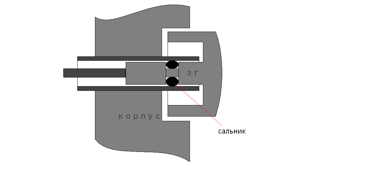

Заводная головка не прилегает к корпусу.
Механические часы Orient с WR50, механизм 46А40 или 46943. Заводная головка после нажатия на неё из положения настройки времени переходит в исходное положение со щелчком, но до корпуса не доходит. Нормально ли это? Насколько я понимаю, герметичность обеспечивается уплотнительной резинкой. При попытке довести головку до корпуса, мягким нажатием, она как бы пружинит и возвращается в исходное положение.
Расстояние от корпуса до головки меньше миллиметра.
Буду благодарен, если кто-нибудь выложит фото конструкции подобного способа герметизации ЗГ.

иногда такое бывает, если высохла смазка колечка-сальника, тогда резина пружинит, стараясь отвести ЗГ от корпуса, ее надо смазать силиконовой смазкой (густой)
если у вас Ориент три звезды, то конструкция выглядит так

Сообщение от Dima343 Посмотреть сообщение
Вложение 295161
Спасибо! Часы новые http://orientwatchusa.com/cdb02004d. Что, получается это брак?
у вас скорее всего конструкция немного иная, то есть сальник стоит в самой ЗГ и обхватывает трубку снаружи
попробуйте капнуть густую силиконовую смазку в зазор между трубкой и ЗГ

Там нет трубки, как на рисунке. От ЗГ отходит "штифт" и в корпус. Силиконовой смазки у меня нет никакой. Если это дефект, значит понесу в сервис.

Сделать бы фото...в задвинутом состоянии, и в полностью выдвинутом (интересно какая конструкция)
ЗГ вхолостую крутится туго?
Потерей герметичности на данный момент не грозит, но несмазанный сальник изнашивается быстрее
