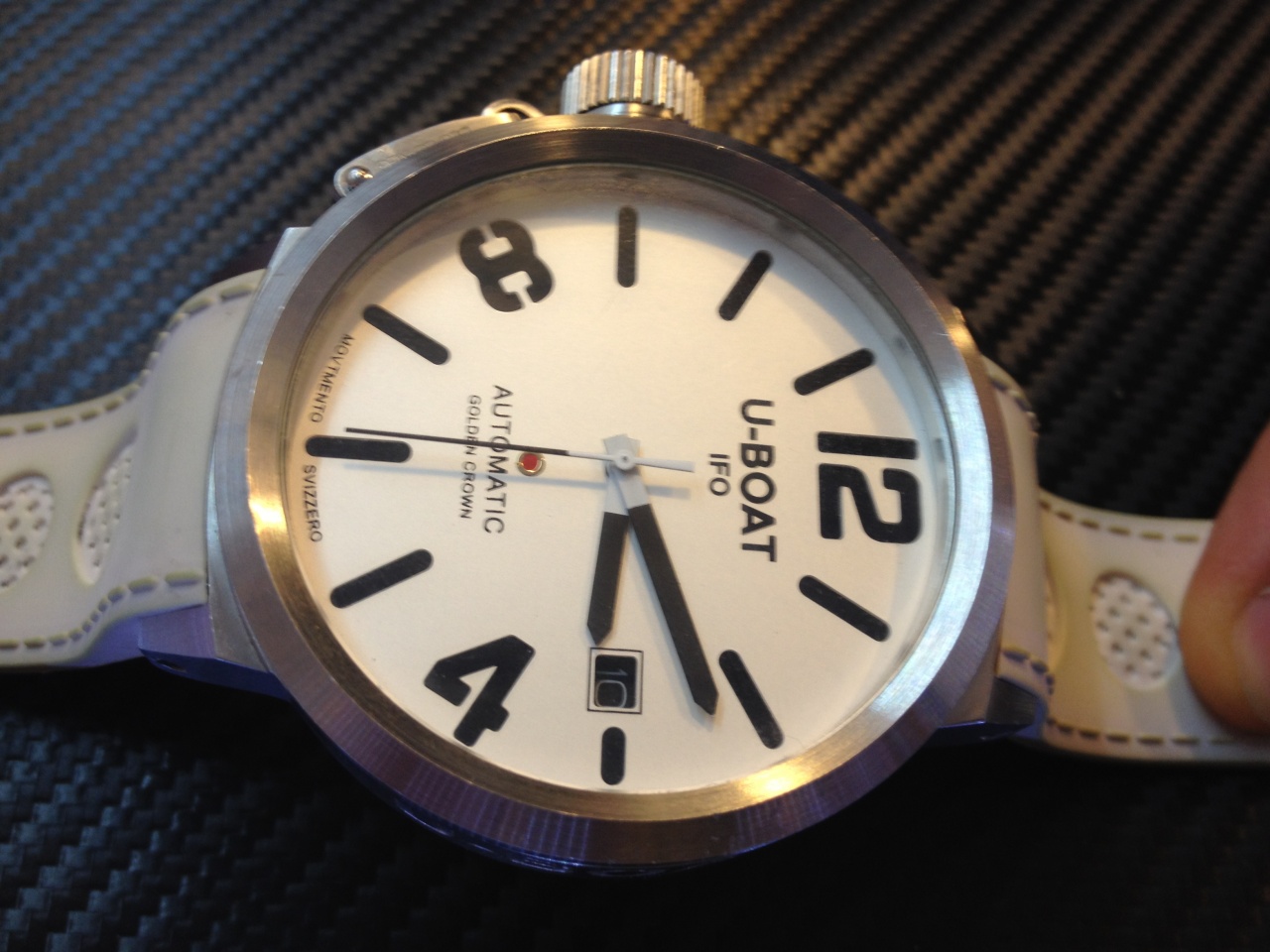

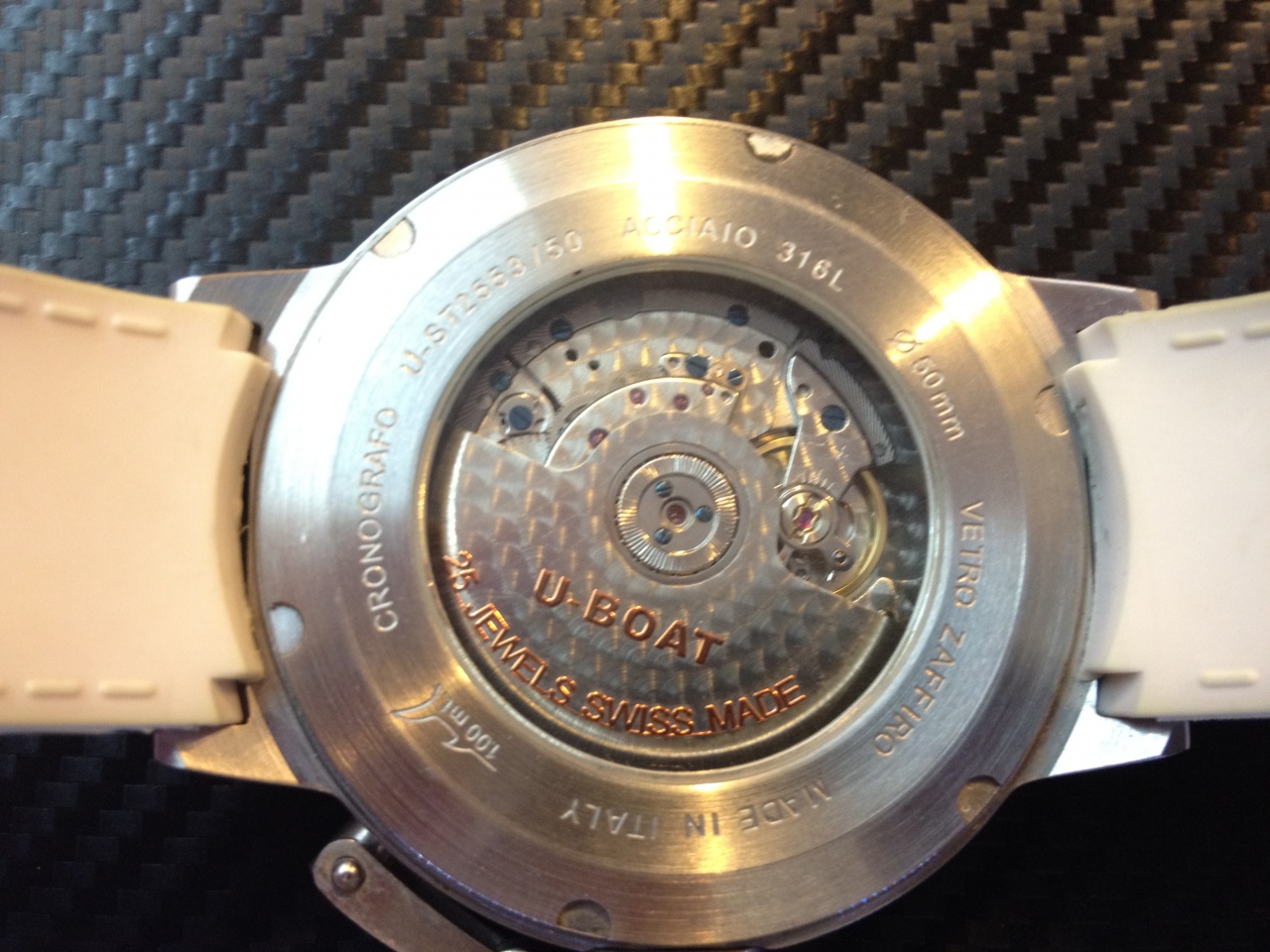

U-Boat Flightdeck Chronograph - оригинал или нет?
Подскажите U-Boat оригинал или нет? Склоняюсь что ориг, но все же есть сомнения. И какова их цена если оригинальные часы?
Надписи:
Cronografo U-ST2553/50
316L
Vetro Zaffiro
Made in Italy

Хм... Я ничего не понимаю в U-Boat, но меня смущает непонятный литой ремень, какой-то колхозный ротор, мне казалось, там должна быть гравировка, непонятная надпись "golden crown" там, где должно быть написано "left hook", надпись "automatic" вместо "auto", ну и пока всё.

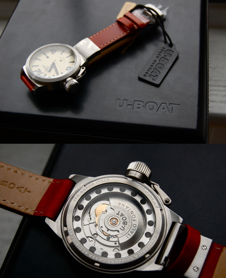

За картинку спасибо уважаемому babangida, исчерпавшему свой суточный лимит сообщений.

НЕ китайский механизм не делает часы оригинальными
Вы посмотрите внимательно на обработку пластикового ремешка. Часы за 5000 долларов могут иметь такой ремень?
UPD от имени уважаемого Enx:
Я в Uboat'ах немного понимаю, и человеку в личку уже отписал что у него 100% фейк.
Лимит я свой тоже исчерпал...
В общем, тогда подробно по сути вопроса:
- Механизм у него там самый что ни на есть китайский, а не swiss
- Как механизм должен быть отделан и установлен (в стальное кольцо с перфорацией) - прекрасно видно на той фотке которая у Butchara в сообщении прикреплена.
- На циферблате у него красная "пимпочка" - в оригинале это должна быть вырубка, там красное - это часть механизма должна быть видна.
- Про ремешок уже все написали.
- Ну и собственно, вот модель с тем же Ref только в черном цвете на ВУСе с теми же вопросами - http://forums.watchuseek.com/f2/fake...ch-557617.html
В общем, все очевидно.

Если вы про фото там где виден механизм там ремешок сильно я выгнул когда фоткал. Мне больше как то сами часы какие то левые.

Если не ошибаюсь,то на крышке надпись CRONOGRAFO, а он там есть???
странно, но его там нет! Но ведь написано же!
Чё-то не то пишут итальянці.
А если сурїезно - єто нє оригинал.

Внизу на циферблате написано
MOVTMENTO SVIZZERO
а должно быть написано
MOVIMENTO SVIZZERO,
так что фэйк, оригиналом и не пахнет.

левота
видно по явной топорщине и корпуса с ремнем и меха
да и слова непонятные понаписаны
у уботов своя фирменная топорщина
