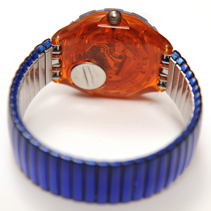

Как укоротить браслет-резинку Swatch?
Есть намётка взять Swatch 1993 года издания, с браслетом-резинкой.
Неизвестен размер браслета.
Может кто с такими сталкивался, существует ли возможность укоротить его?

Сообщение от Димец Посмотреть сообщение
Разгибаются боковинки браслета и вынимаются "П"-образные скобы. Плохо что браслет цветной, следы имхо останутся.
Примерно так:

К сожалению боковины разогнуть не получится - цветные накладки пластиковые. Придет - покрутим, разберемся

Если браслет типа "Fixoflex", то возможно и разгибать не придется.

Часы приехали.
К сожалению не один из вариантов не подходит.((( Может нужно снять пластиковую накладку?
Часы приехали.
Лучше сделайте хорошее фото боковины браслета, коллективным разумом подумаем
