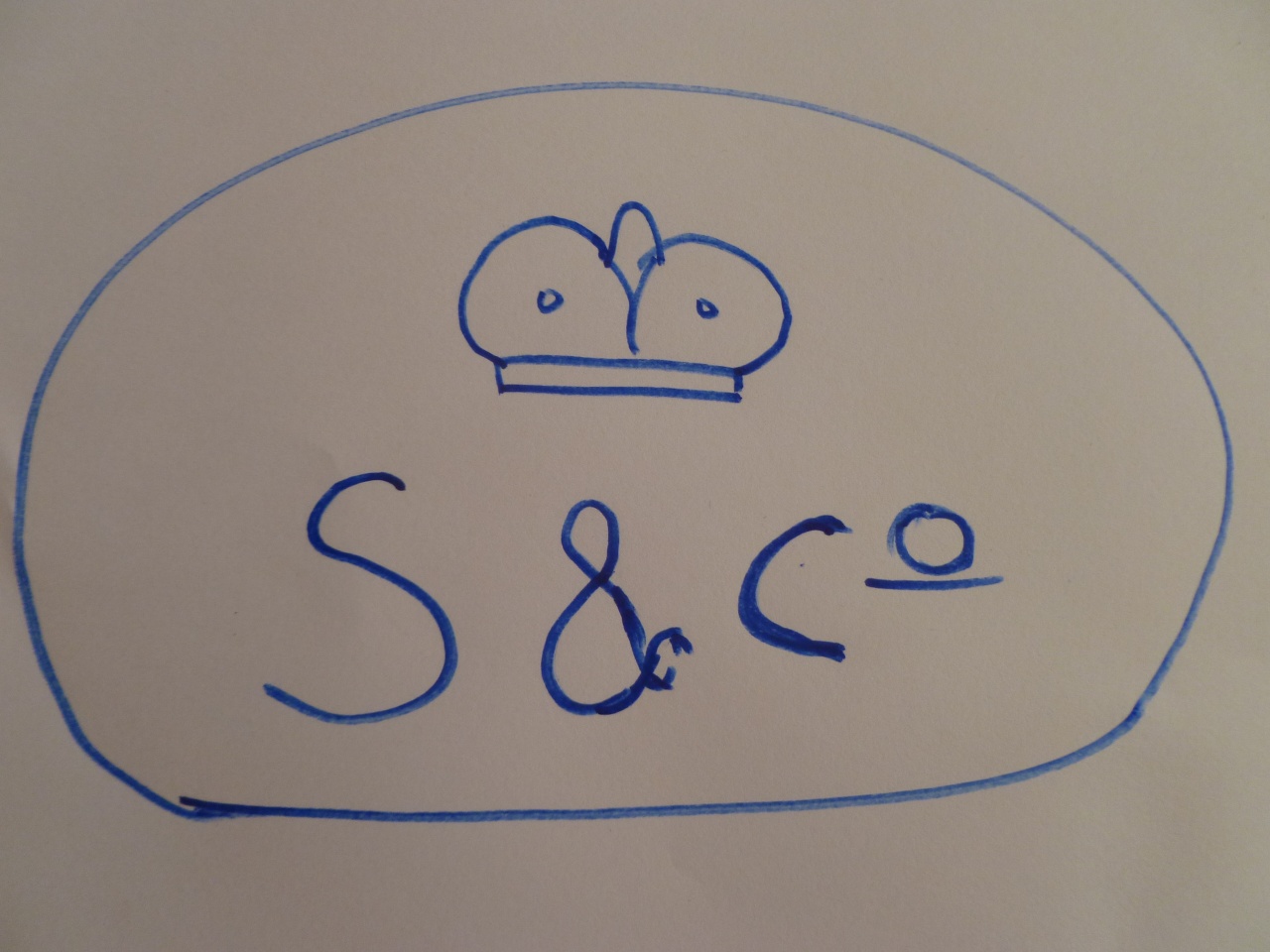

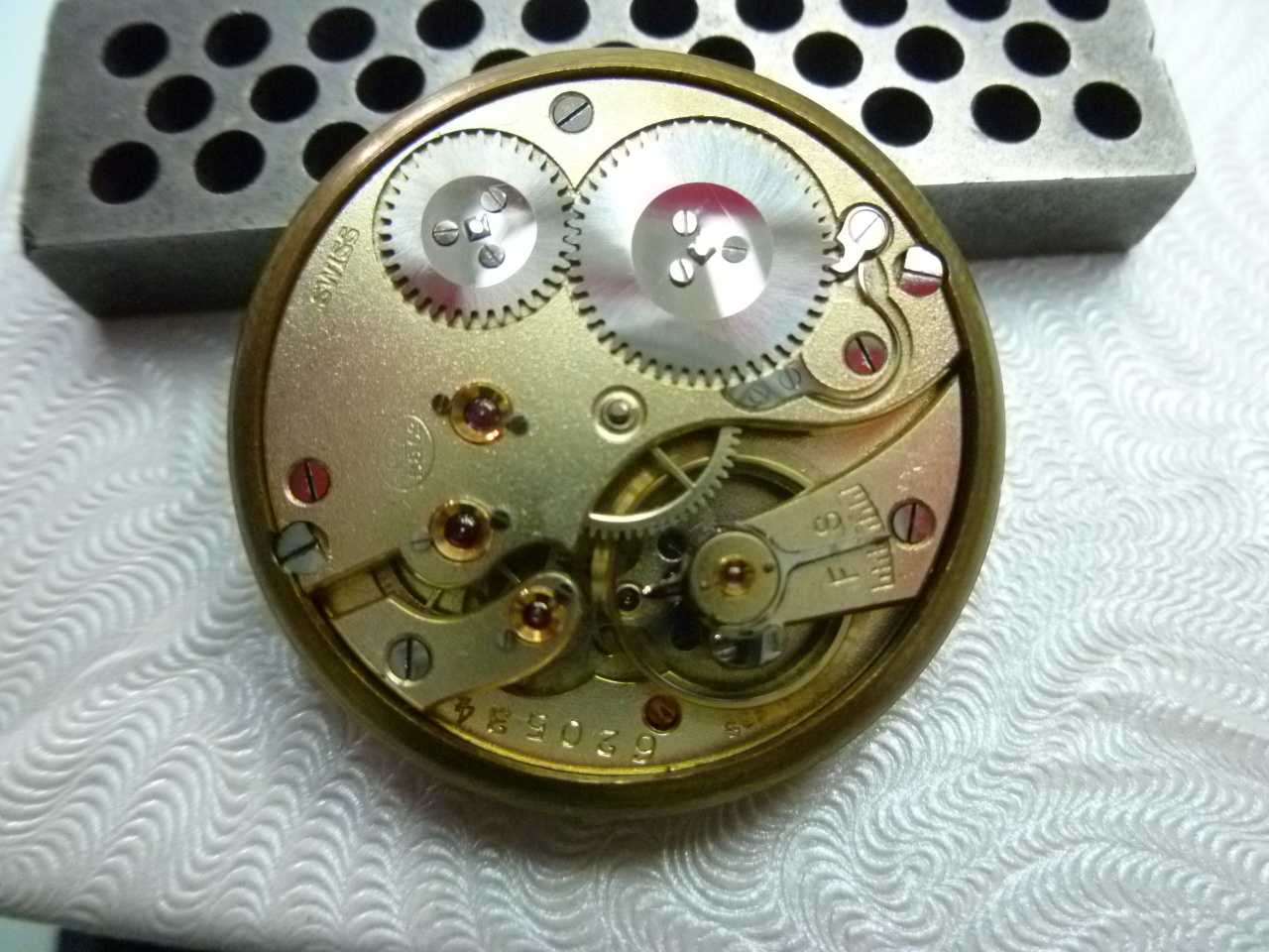

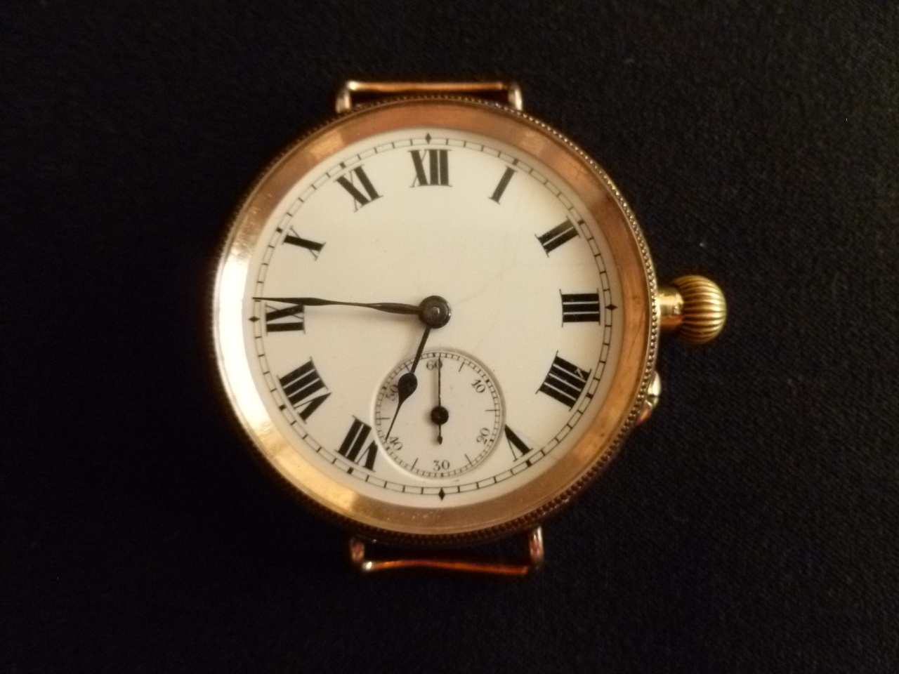

Всего доброго всем. Подскажите пожалуйста по этому "переодетому" дамскому корсетнику 9 карат золота, какой механизм стоит внутри. Какого примерно года сей экземпляр. Прилагаю так же фото механизма сорри за качество. Трудно прочитать клеймо так я попытался его нарисовать.
Если читать то получаеться S & co. и сверху корона все это в овале.
Спасибо за внимание.

Stauffer & Co, импортер IWC. Машинка по конструкции явно IWC. И что-то думается мне что это не переделка, а ранняя наручка. Если принять версию о единой нумерации IWC - то это около 1915 года. По времени совпадает с приходом моды на наручные.
P.S. Вот здесь историю почитайте: http://www.vintagewatchstraps.com/stauffer.html
P.P.S. IWC 63 и 64 на 12'''. Первая наручка: http://www.iwcforum.com/Articles/Cal64/text.html
Поздравляю с редким экземпляром!

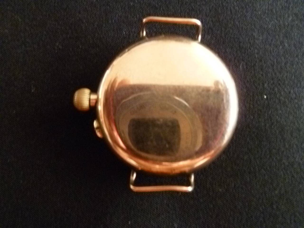

Глядя на припаянные ушки я склоняюсь что это переделка и баланс немного пошатываеться, возможно баланс поправить или надо искать донора?

1. Корсетник переделать из хантера, так чтобы не было видно следов от лицевой крышки? У Вас ведь рант очень точно поставленый под оцифровку. Да и спина гладкая. Корсетники для женщин делались, а это предполагает наличие декора.
2. Что значит "пошатывается"? Надо искать дефект и ремонтировать. Цапфа? Камень?
P.S. Пайка ушек может говорить только о былой "травме". Технологически такие уши могут быть только клепаными и пропаянными. Целиком кольцо с такими ушами не отливали.

Да вы правы нет никаких следов переделки около крышки. Пойду завтра к мастеру будем посмотреть что можно сделать с балансом. Насколько редки сегодня такие часы ? Просто брал как говориться вслепую не зная какой механизм внутри на Британском аукционе по бросовой цене и как видно интуиция не подвела. Они были с ремешком кожи крокодила но мне вежливо обьяснили что высылать этот ремешок за пределы евросоюза запрещенно и сняли его.

Калибр 64 на 12''' выпускался массово с 1893 по 1917 год, в одних источниках пишут, что таких машинок было выпущено около 40000. В других приводят следующие цифры:
Sav. C 64 12 1/2 lign..............1892 - 1907.........12.840
Sav..C 64 12 1/2 lign Mod 94....1895 - 1897.........900
Sav. C 64 12 lign Tir. ..............1906..................300
Sav. C 64 12 lign....................1907 - 1928........28.800
Sav. C 64T 12 lign..................1917 - 1031........11.820
что, в принципе, совпадает.
Но в наручке их стали делать только с 1915 (заводская "конвертация"). Судя по номеру и внешнему виду (железнодорожная оцифровка, маленький pin, головка "под крагу"), это один из самых первых наручных экземпляров.
Я таких нигде не встречал, если правильно помню, то самый ранний, какой мне довелось видеть - 1916-1917 года в стали, в "военном стиле" (арабские цифры, стрелки "скелетон", люминофор). Да и то видел не живьем, а где-то на нет-аукционах. Пошерстите сеть по IWC 64.
