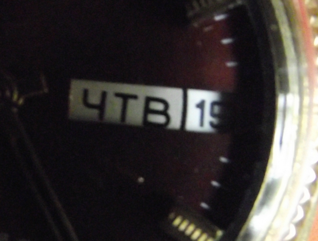

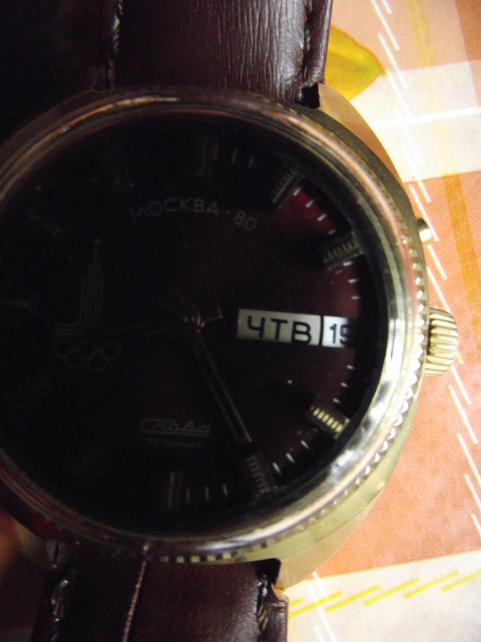

Всем привет!!!
Подскажите нормально ли, что день недели как-то криво встает в окошечке, как это исправить самому, а то как-то это напрягает.
Часы Слава 26 камней.
Заранее спасибо!

Умаетесь исправлять сами. Причина в том, что календарь на Славе собирается крайне сложно и очень часто теряется пружина, которая поджимает рычаг фиксатора диска. Скорей всего, у Вас родная пружина была потеряна и на ее месте стоит более слабая, чем надо. Отсюда и проблема с четкой фиксацией диска.

Там всего-то надо звездочку повернуть немного. Даже календарь разбирать не обязательно.

Очень часто после проведения репассажа и сборки календаря наблюдается такая-же картина с диском дней недели.Благо звездочка на диске сделана подвижной

Как сделать, повернуть эту звездочку????

Снять стрелки и циферблат. На диске дней недели будут две дырки, сквозь которые видны зубья звездочки. Вот её и надо повернуть на пару микрон (только определитесь в какую сторону ).
Сильно не мучайте диск, конструкция у него хлипкая, может вообще отвалится.

Прежде чем звёздочку сдвигать, прокрутите диск на один оборот.
Одновременно и убедитесь в срабатывании прижимной пружины.

Да его просто цифером зажимает - перекосились часы от старости немного, обычное дело.
