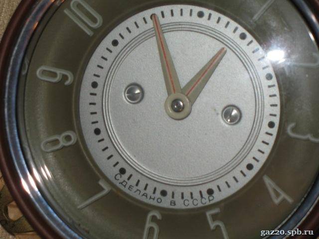

Вот фото часов в автомобиле ГАЗ-20 1964 года.
