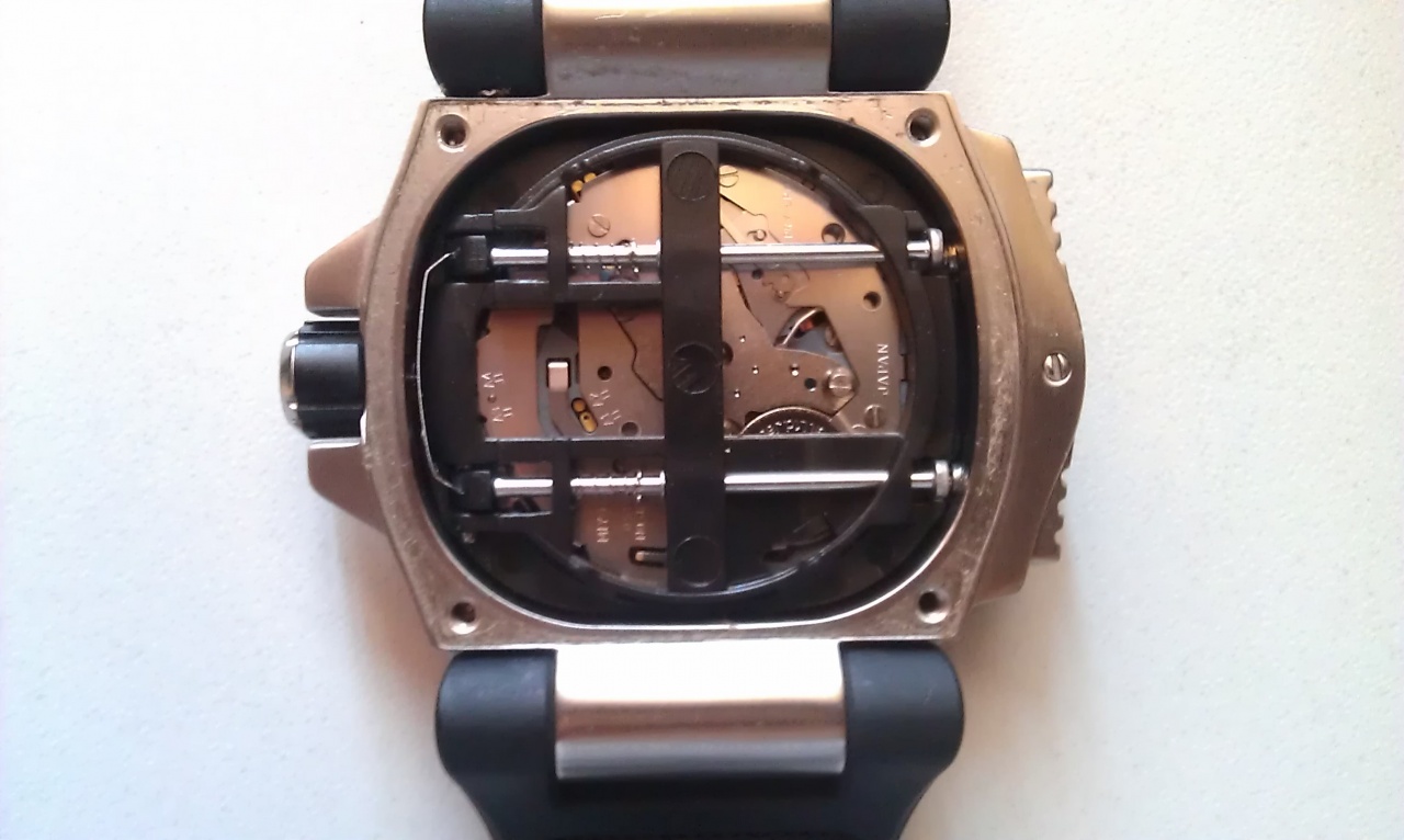

Верхний циферблат - минутный хронограф
Нижний секундная стрелка
Большая стрелка - секундный хронограф

Это Мийота. Маленькая минутная, кнопками не настраивается, только переустановка стрелки в мастерской.
