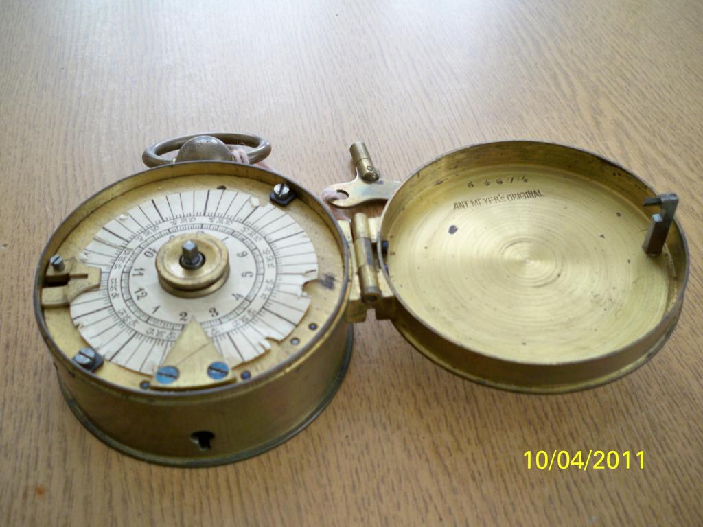

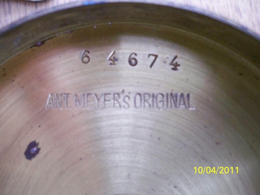

Нашел на одном из аукционов часы ,может кто подскажет принцип работы?Заранее благодарен!

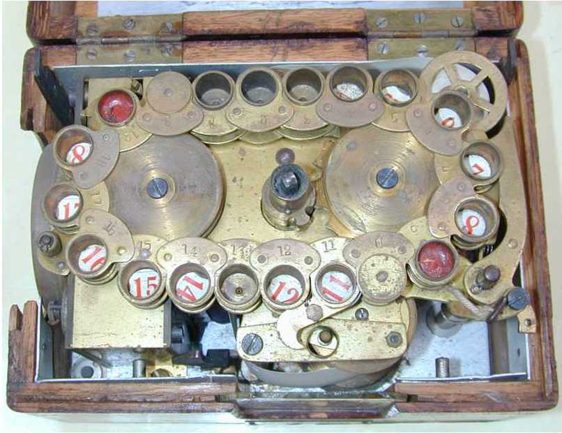

похоже на часы для голубиных гонок (pigeon clock или pigeon timer)
http://www.pasjes.eu/constateurs/list.htm#001
http://en.wikipedia.org/wiki/Pigeon_racing

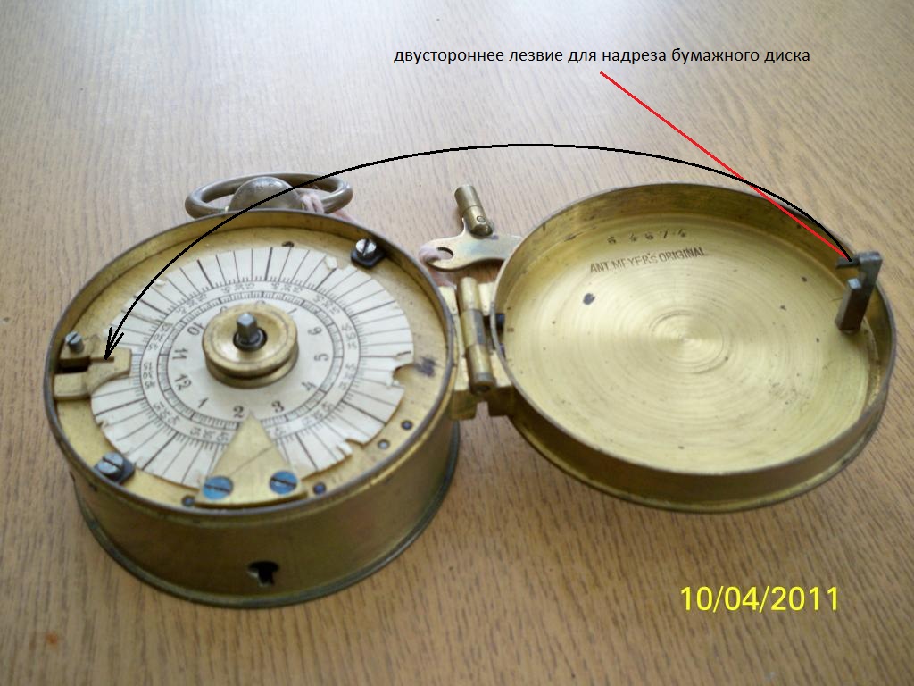

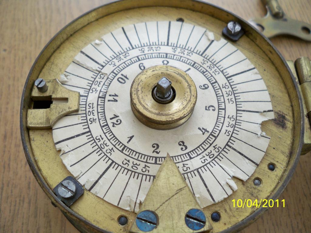

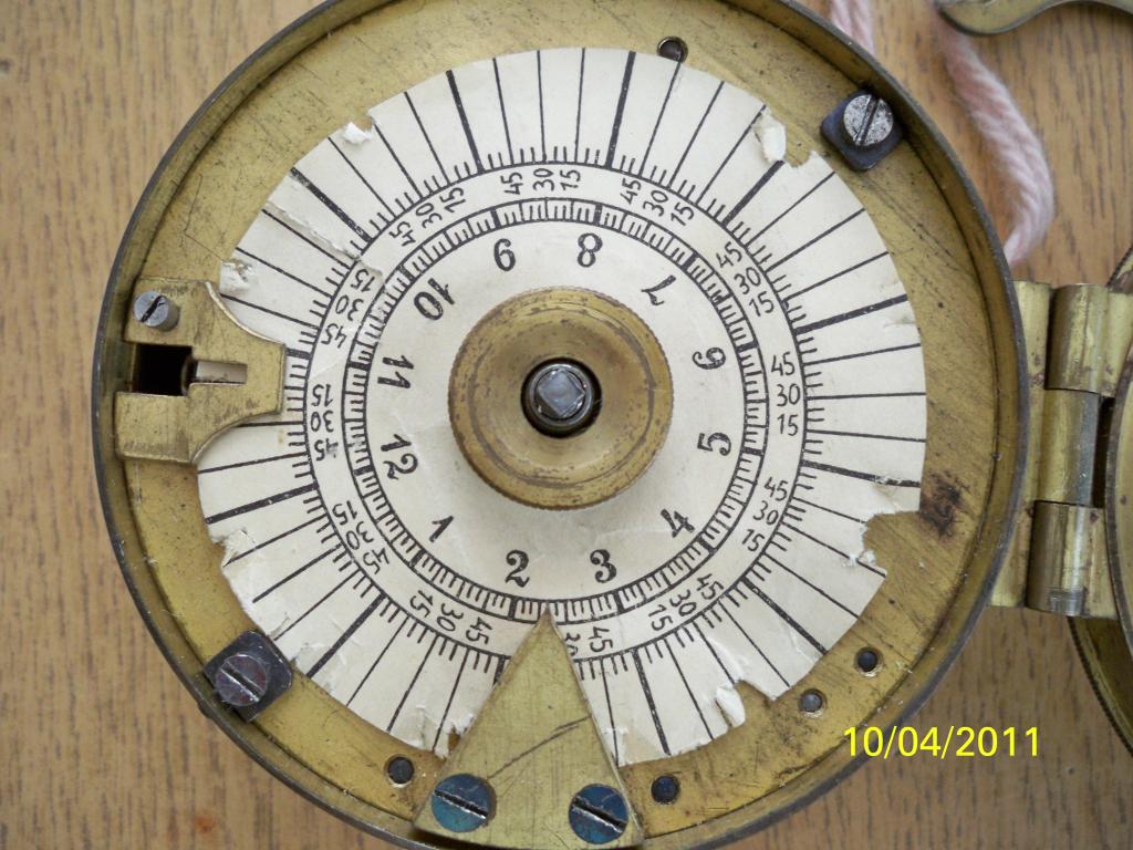

похоже, что бумажный диск надрезается фиксатором крышки при закрывании (надрез обозначает время начала), а потом надрезается еще раз при ее открывании, обозначая время конца.
в корпусе есть еще отверстия?
в голубиных часах была такая система, что открыть часы, чтобы зафиксировать время прилета голубя, можно было только вставив в специальный слот колечко, которое прикреплялось к ноге голубя перед вылетом, были также часы на много голубей, с целым магазином слотов под колечки

возможно в данном случае к ноге прикреплялся маленький ключик(если он действительно маленький),отверстие для которого сбоку на 3 фото

Это вроде бы часы для сторожей и вахтеров - пробивать бумажку надо каждый час, иначе сочтут за прогул и не засчитают дежурство. Сам корпус пломбирован работодателем, бумажку не подменить.

но бумажку можно пробить, только открыв или закрыв крышку.
если корпус пломбирован (во избежание подмены) то как его можно каждый час открывать и закрывать?

А как бумага пробивается?
вот так

С большой долей вероятности могу сказать, что эти часы использовали пожарные расчеты 19 - начало 20 века, точнее дежурный по смене. Каждый определенный интервал времени он пробивал бумажку, тем самым отмечаясь о своем бодрствовании на дежурстве.
