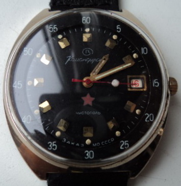

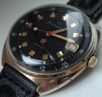

Восток Командирские 2234 Чистополь
Приветствую!
Нашел в продаже такое чудо, посоветуйте брать или нет. Утверждается что состояние - не ношены.
Какой ориентировочно год? Сколько адекватная цена?
Расскажите о механизме, не могу найти информацию

Циферблат новодельный 100% - оригинальный под перламутровым лаком и с лучением(переливается от центра к краям)+цифры и метки из светонакопителя салатового цвета.
Что развеселило - если корпус с крышкой-хлопушкой,то что там делает виниловая прокладка

действительно чудо, механизм середины 80 г. брать не стоит.

у меня такой механизм со стоп-секундой 1985 года в другом корпусе-позолоте, после репассажа и настройки выкачки/точности идет +1+2 сек/сутки, хронометр практически

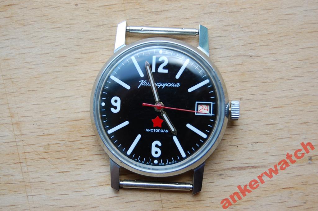

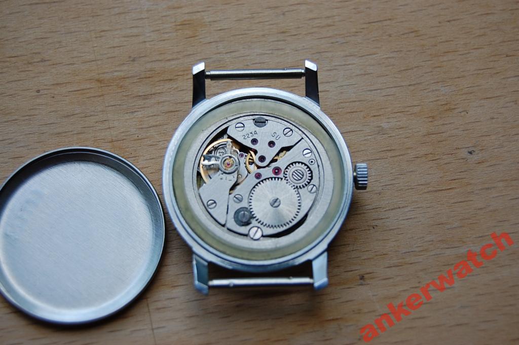

на авито нашел 70-годы за 1.200рэ. там вроде другая секунда должна стоять?

Да,золотая со стрелкой на конце

И годы 80е

85 год.

Это так называемая "котлета". Даже судя по неоригинальной секундной стрелке. Я бы не купил и за 100 р.
