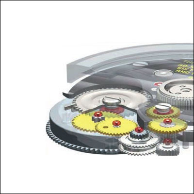

Аватар для Dima343
Dima343 Dima343 вне форума
Регистрация: 29.03.2012
Адрес: Украина, Киев
Сообщений: 11,449
Сказал(а) спасибо: 2,490
Поблагодарили 16,077 раз(а) в 5,853 сообщениях
Я не гоговорил, что автоподзавод 2892 малоэффективен, он просто не самый эффективный
Кстати, в новых механизмах ГС 9s65 схема автоподзавода почти один-в-один как у 2892
почему они отказались от magic lever - большая загадка
В то же время в механизмах Spring Drive (трехстрелочник и хронограф) автоподзавод точь-в точь как у Ориента
то есть "Меджик левер" более эффективен чем реверсивная муфта?
