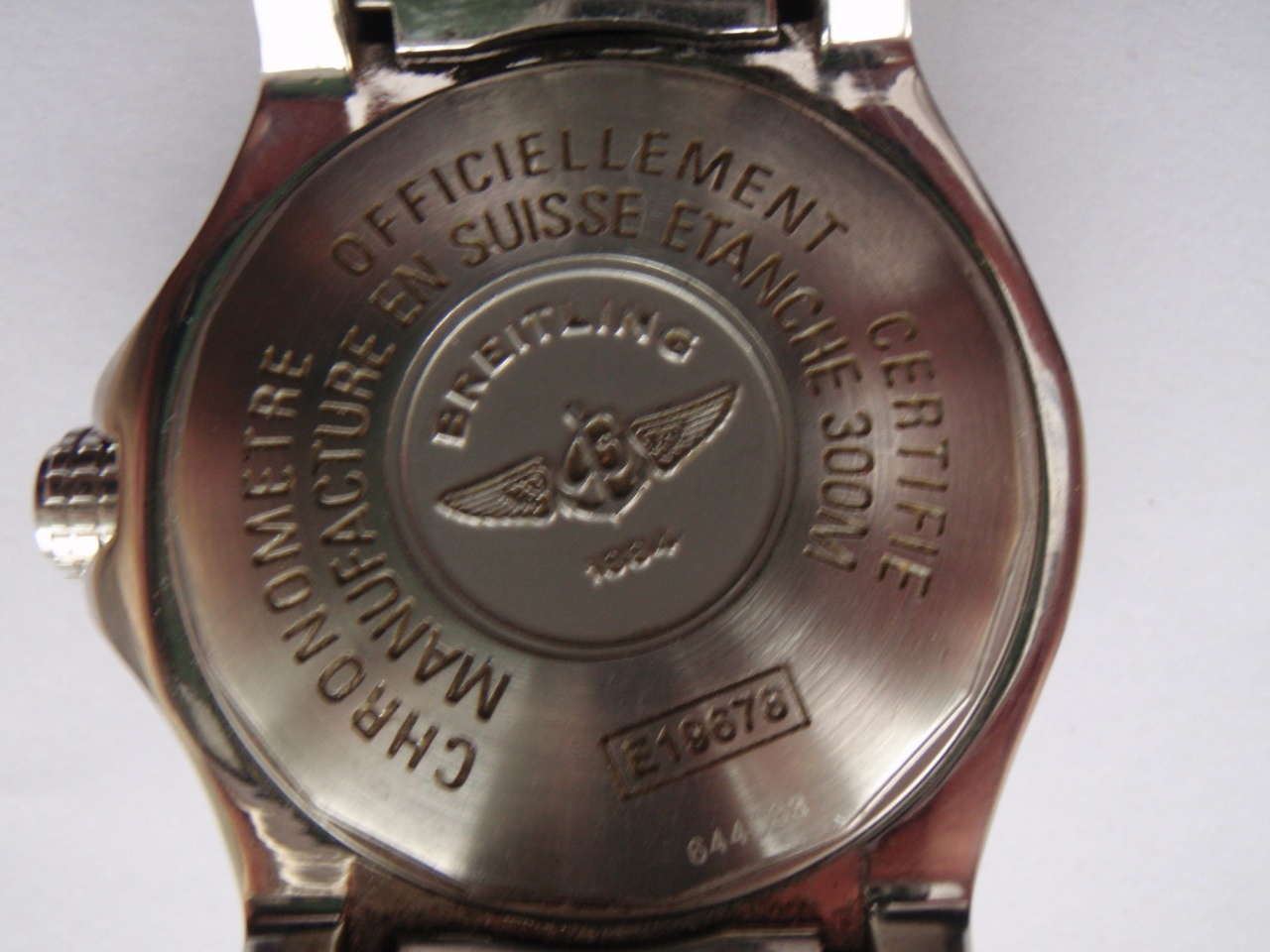

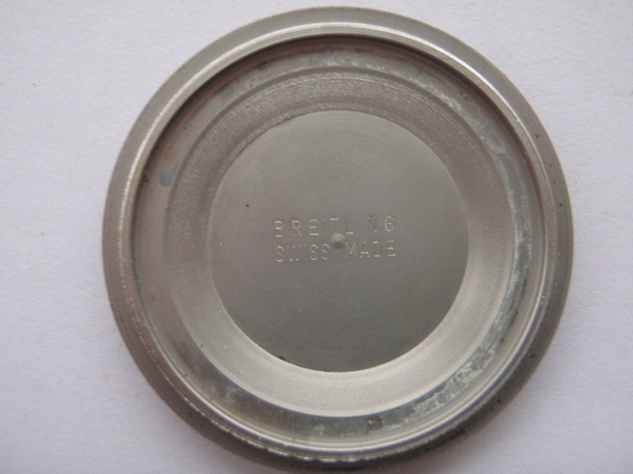

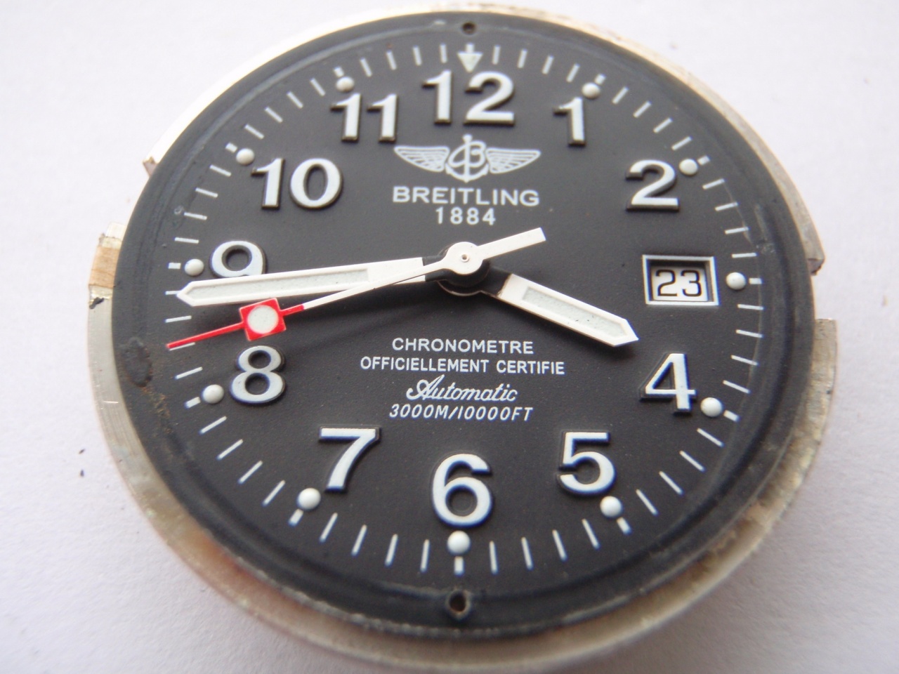

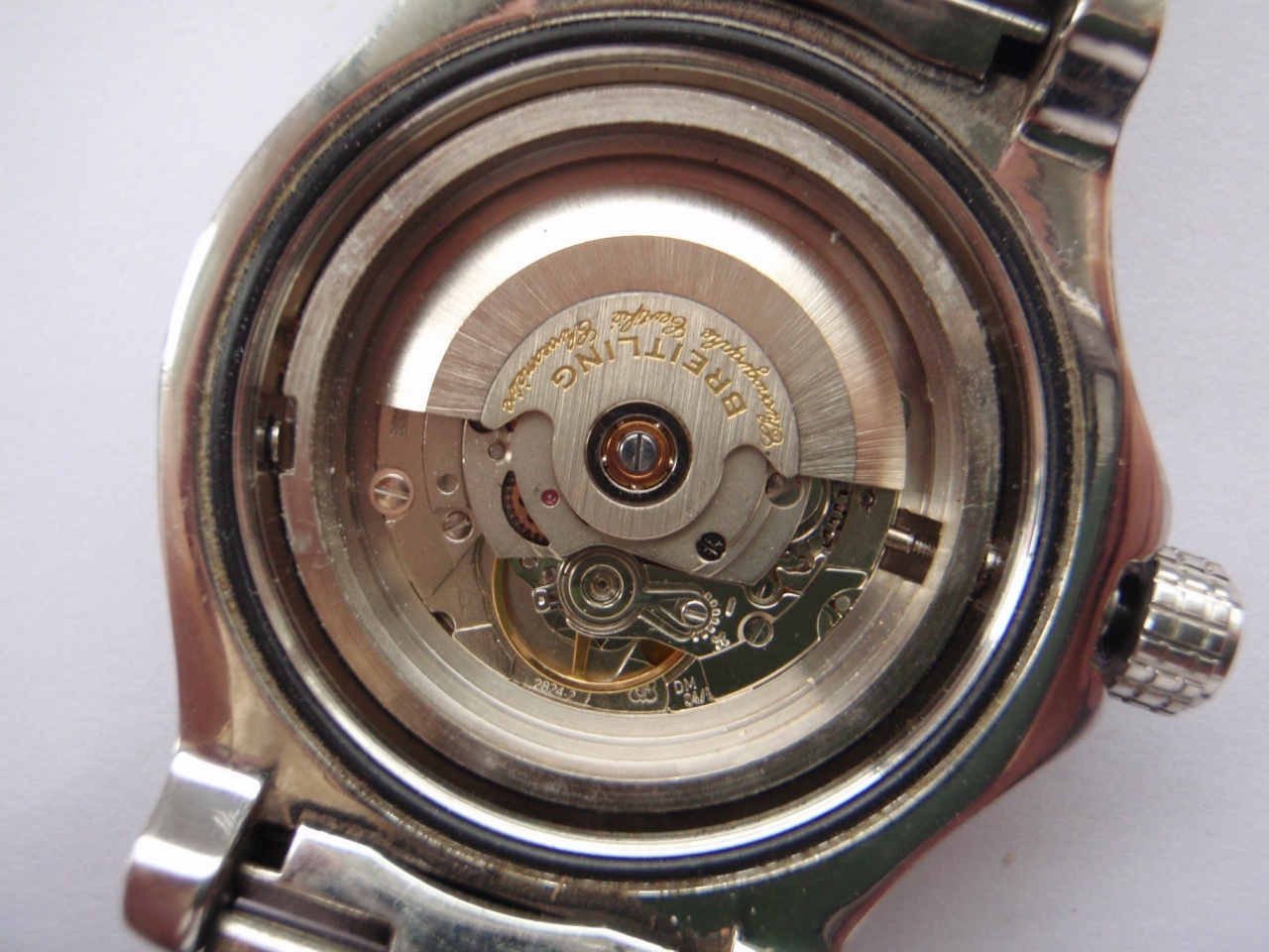

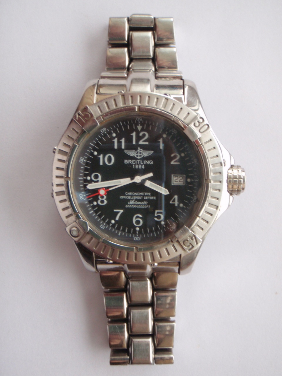

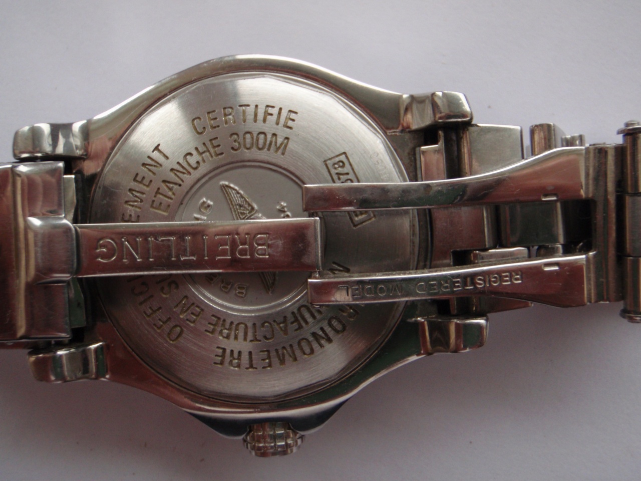

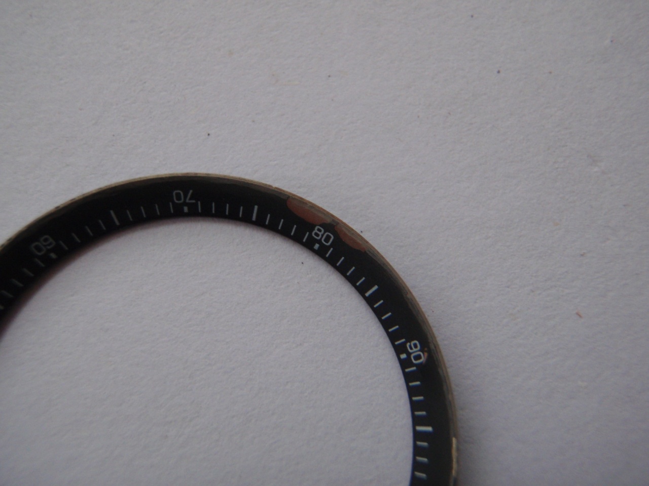

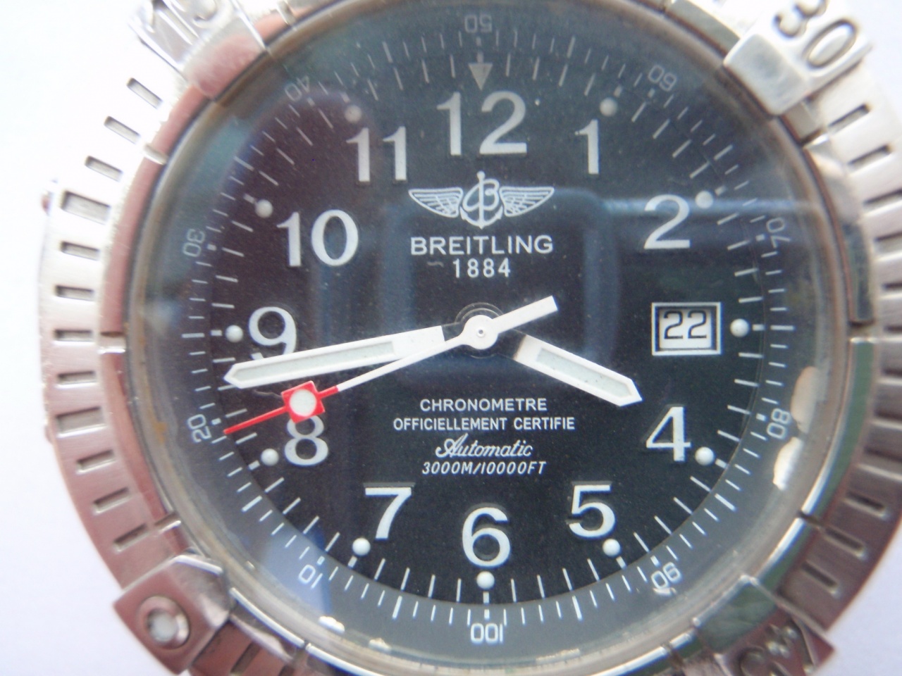

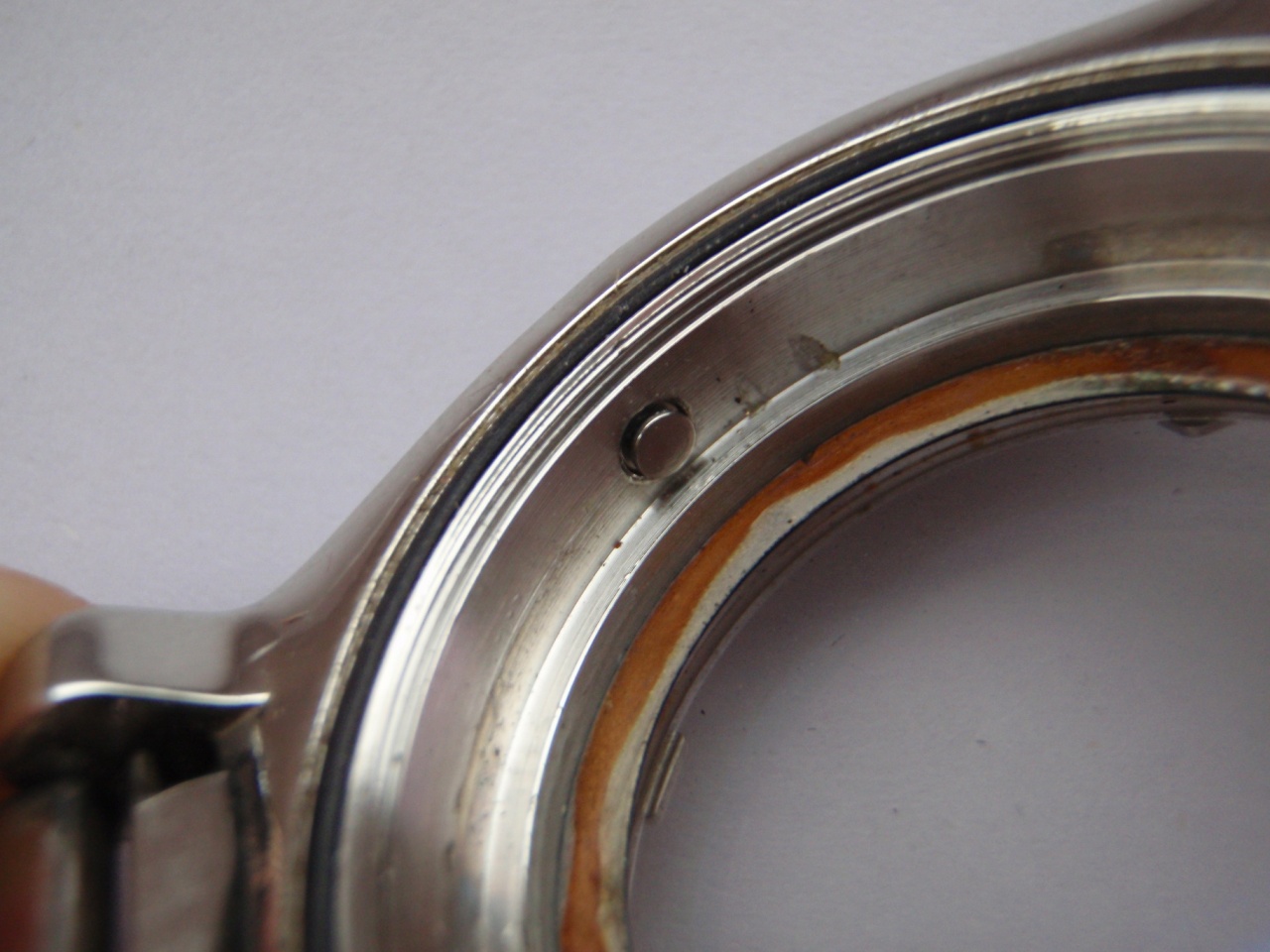

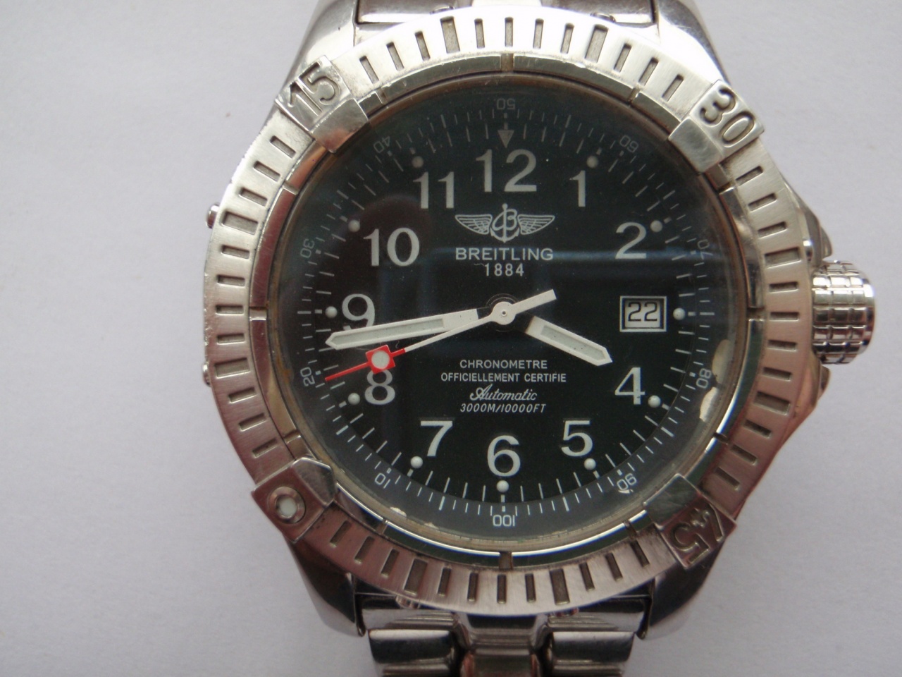

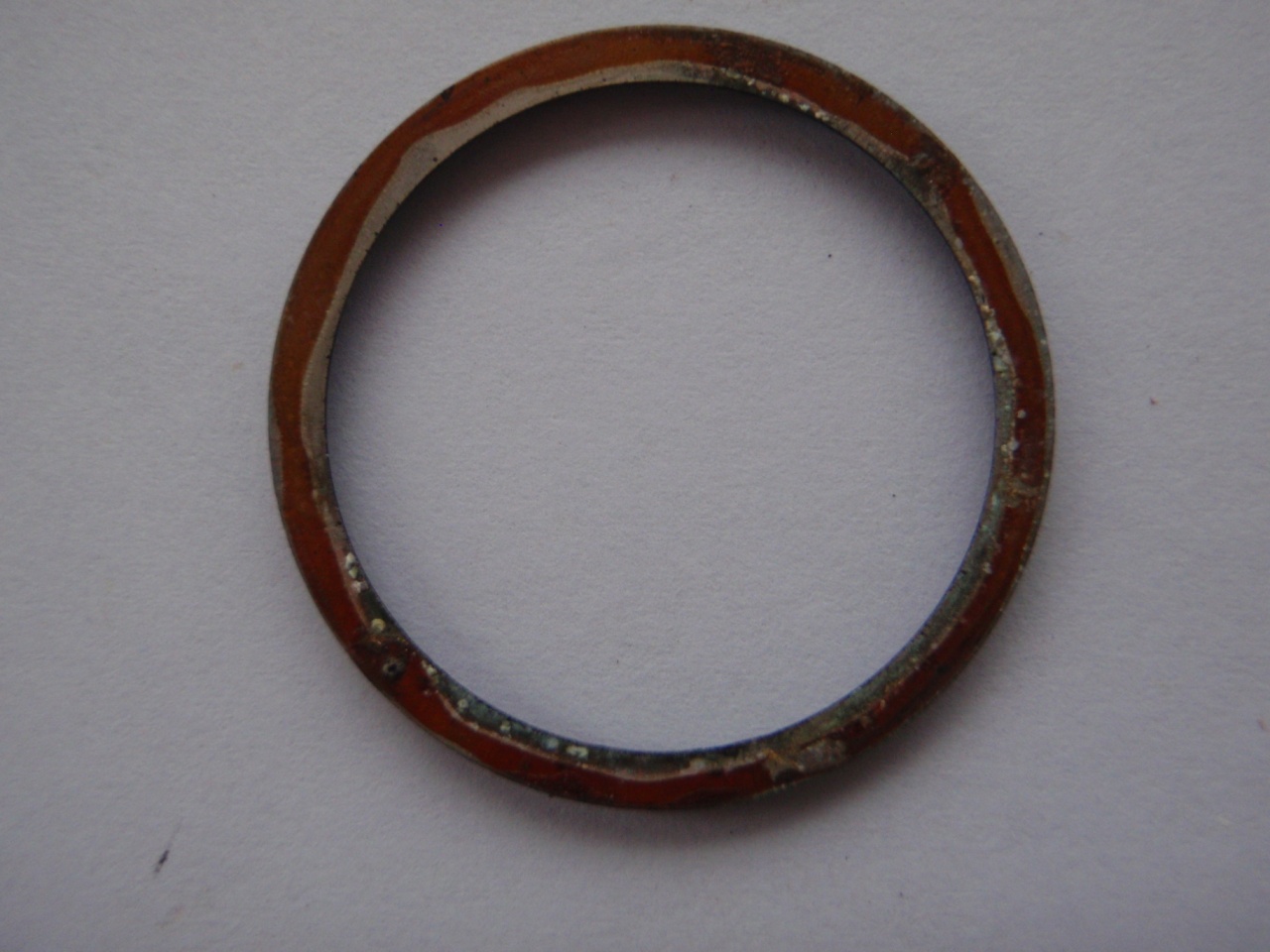

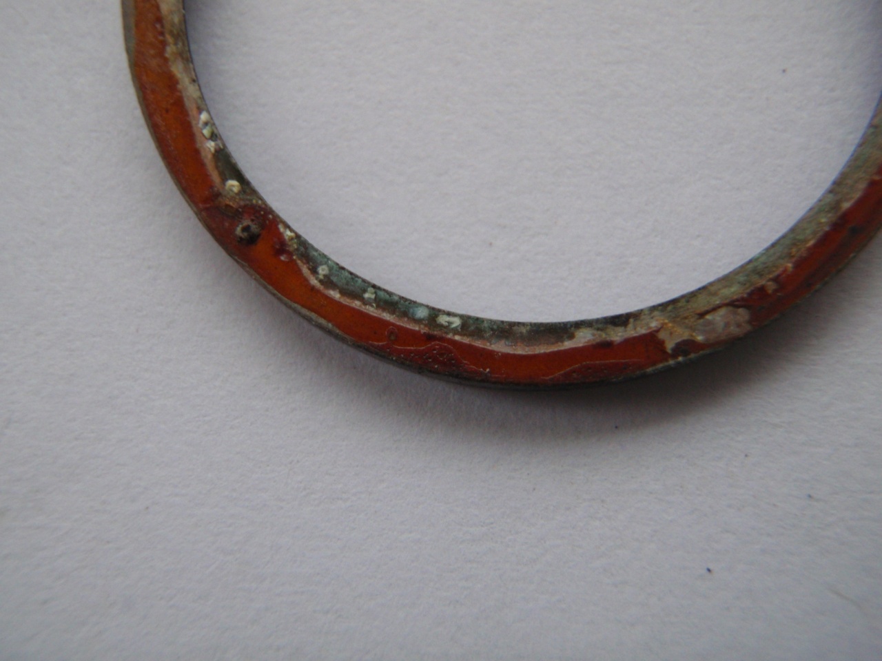

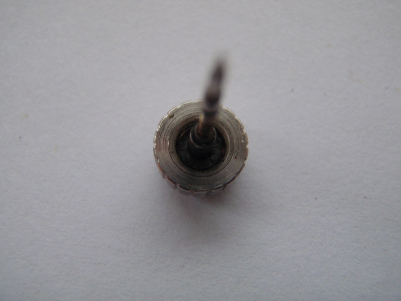

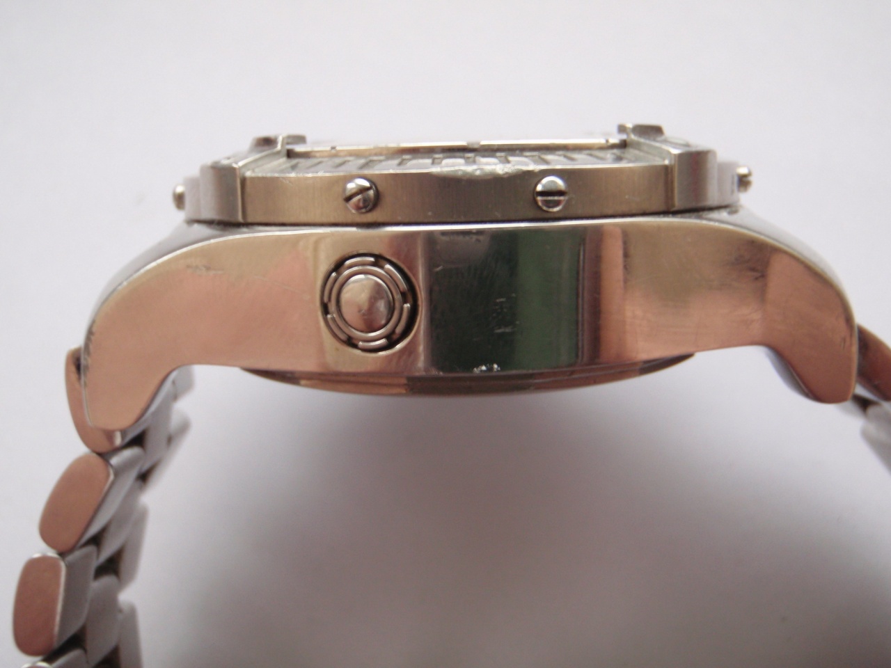

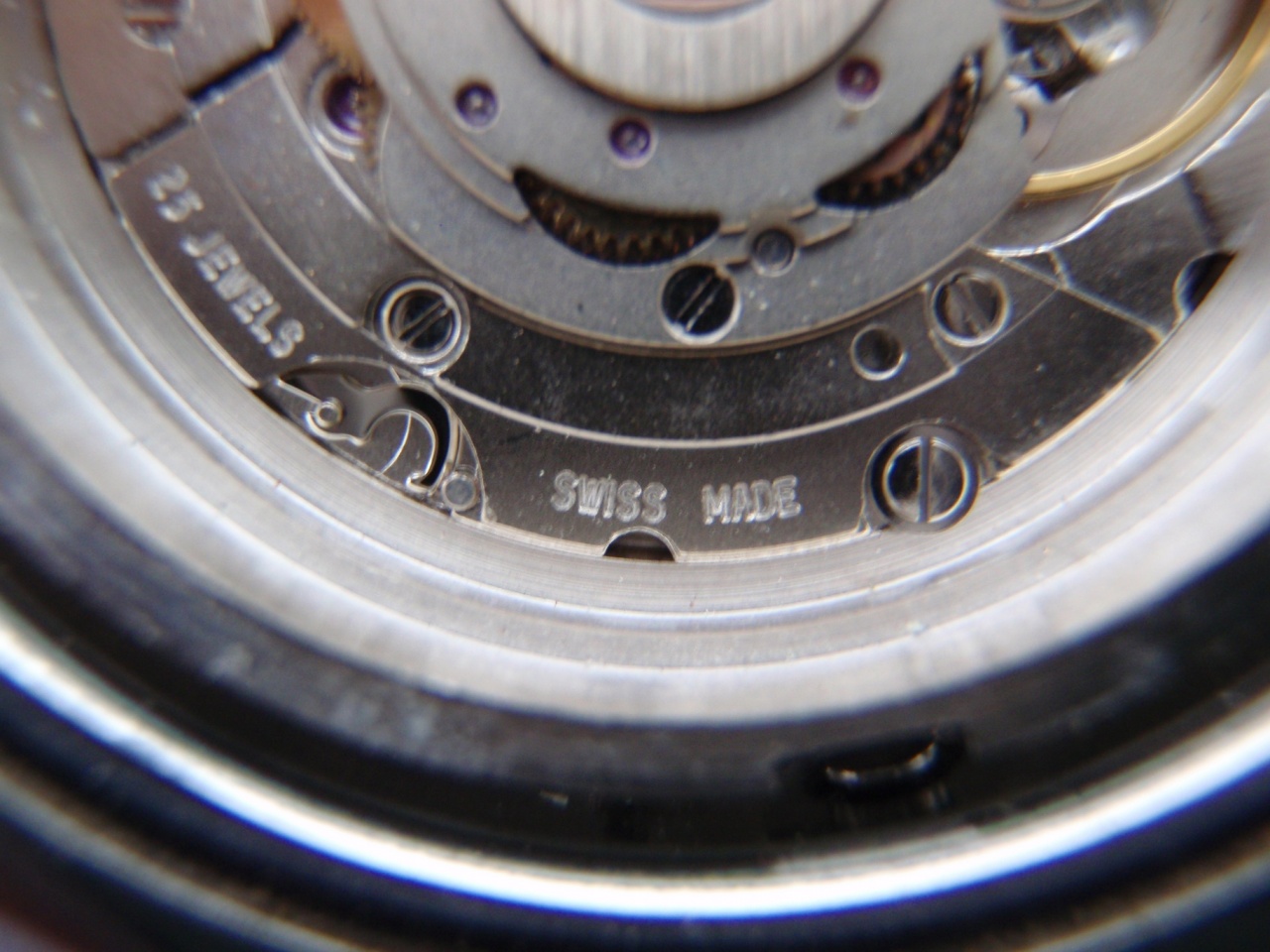

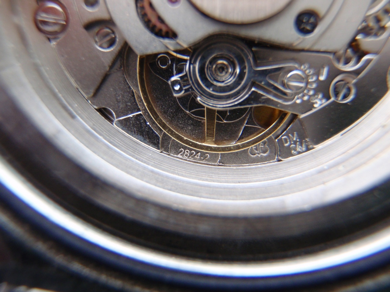

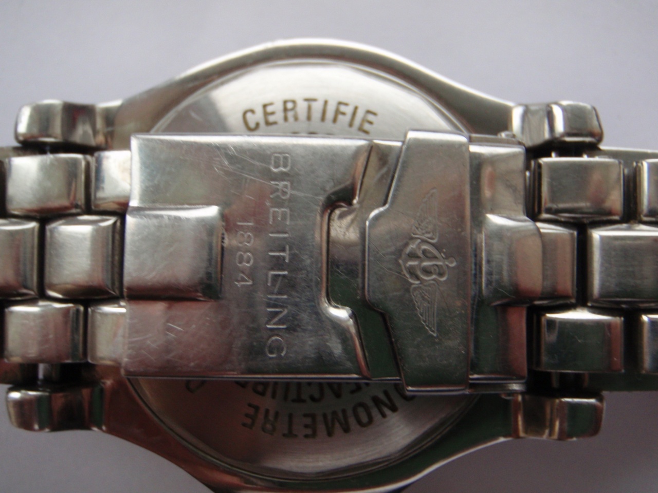

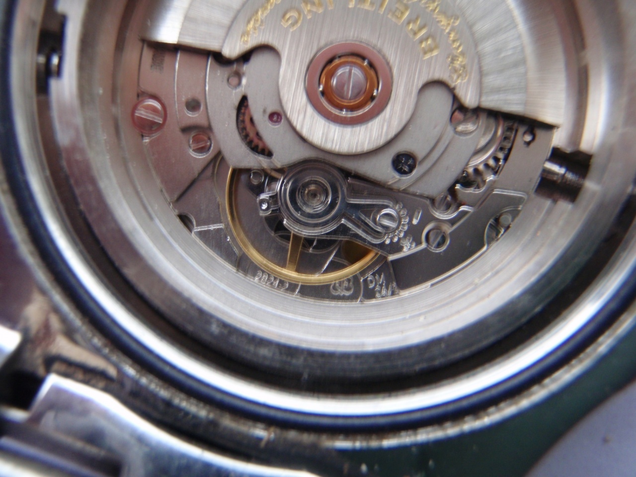

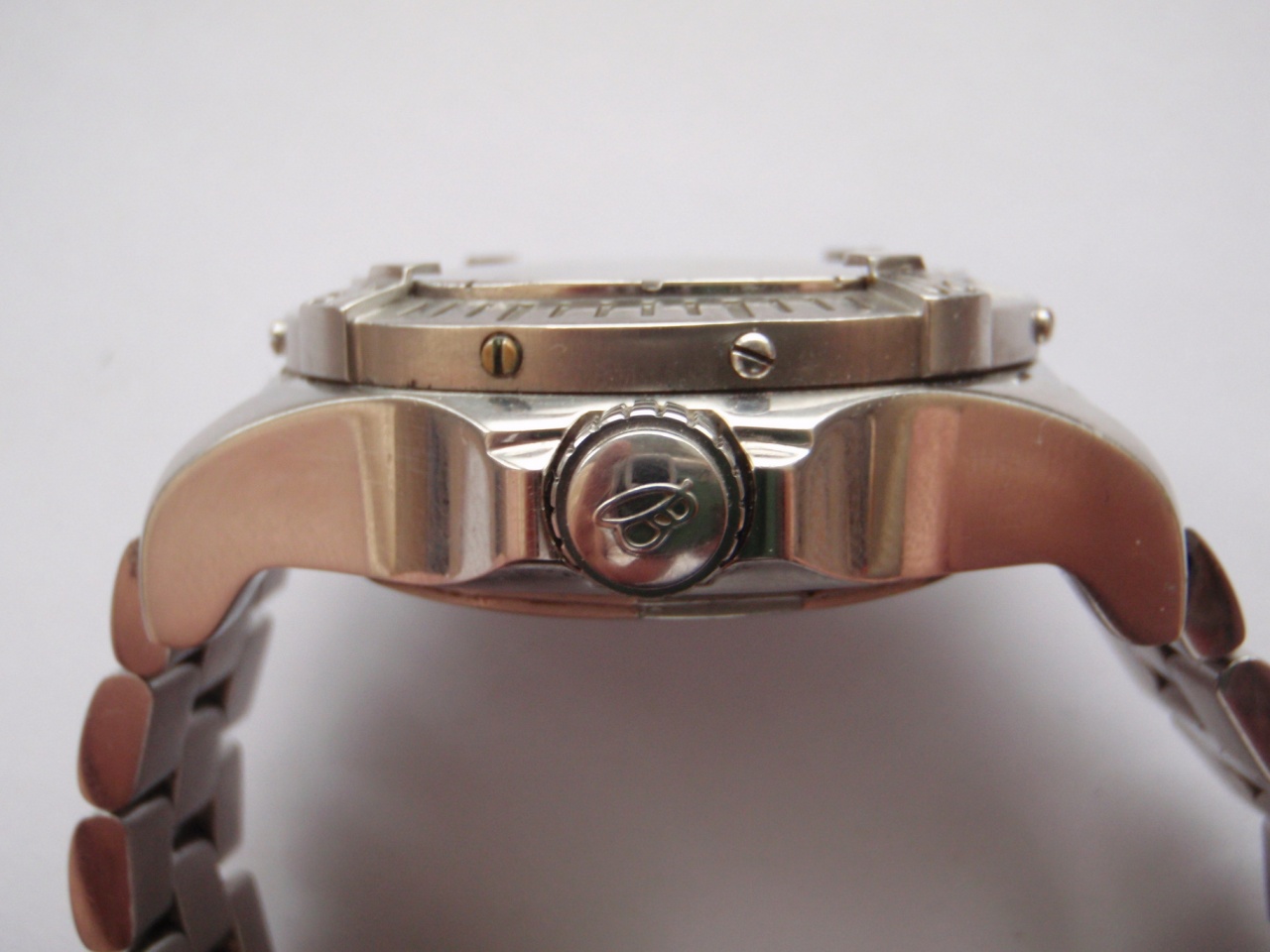

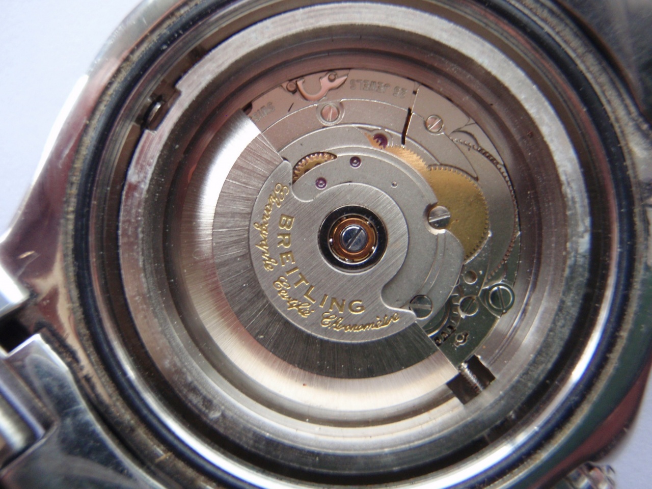

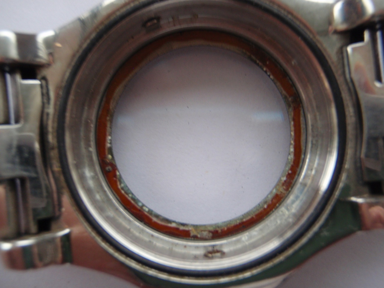

Достался мне Breitling Avenger Seawolf поношенный в подарок, не на ходу. Тут ситуация обратная обычной, когда просят подтвердить подлинность. Я знаю, что покупался он как копия за 400 USD примерно года 4-5 назад. Около года назад остановился. Лежал у хозяина, был отдан мне для опытов... Выкладываю для примера и обсуждения. Внешне даже в часовых мастерских принимали за оригинал. Корпус сталь. Стекло, насколько мог определить, сапфир с антибликом (пробовал царапать ножом и гвоздями, бесполезно, капля воды маленькая прилипает к стеклу и не стряхивается). Головка подпружиненная с уплотнением. Задняя крышка на резьбе, уплотнитель присутствует резиновый. Внутри если верить маркировке, ETA 2824.2
Носились без пиетета к марке, в них и купались и ныряли, роняли и так далее.

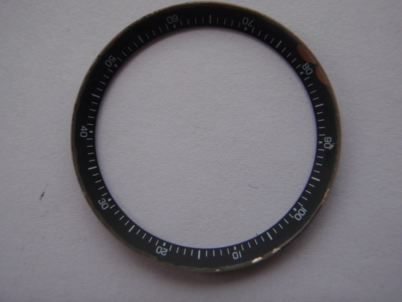

Ну а по фото видно, что внутрь вода скорее всего попадала, краска с кольца вокруг цифера облезать начала. А ведь вполне могли такой не специалисту и как оригинал продать...
А ведь похожи... Но я как-то сомневаюсь, что продали оригинал по цене фейка...
Если у кого какие вопросы, спрашивайте, лежат рядом, раскурочу до конца позже, могу посмотреть что-то конкретное.

Сообщение от Alex298 Посмотреть сообщение
http://www.rwg.cc/topic/72606-test-t...wolf-titanium/
Этот пользователь сказал Спасибо! Alex Mart за это сообщение:
Alex298 (13.06.2012)
Старый 13.06.2012, 15:43
Аватар для Vlad106
Vlad106 Vlad106 вне форума
Регистрация: 17.04.2008
Адрес: Украина, Киев
Сообщений: 4,722
Сказал(а) спасибо: 3,919
Поблагодарили 5,712 раз(а) в 1,519 сообщениях
это дизайн титановых Волков (реф, цыфер, форма клапана) но в стали Дата немного смутила - как в оригинале! "В" на задней крышке(я имел ввиду заводную головку) больше на плюшку похожа.
Ну и на задней крышке там двойной уплотнитель.
Я бы палево увидел сразу, но у меня просто Сивольф. А так все честно сделано...

Сообщение от Vlad106 Посмотреть сообщение
это дизайн титановых Волков (реф, цыфер, форма клапана) но в стали Дата немного смутила - как в оригинале! "В" на задней крышке больше на плюшку похожа.
Цитируя Задорнова: "Давайте спорить о вкусе устриц. С теми, кто их ел..." Это я про себя. Настоящий брайт в руках не держал ни разу, а часовой болезнью недавно заразился... Если бы мне такой показали год назад, однозначно не задумался бы даже, что подделка...

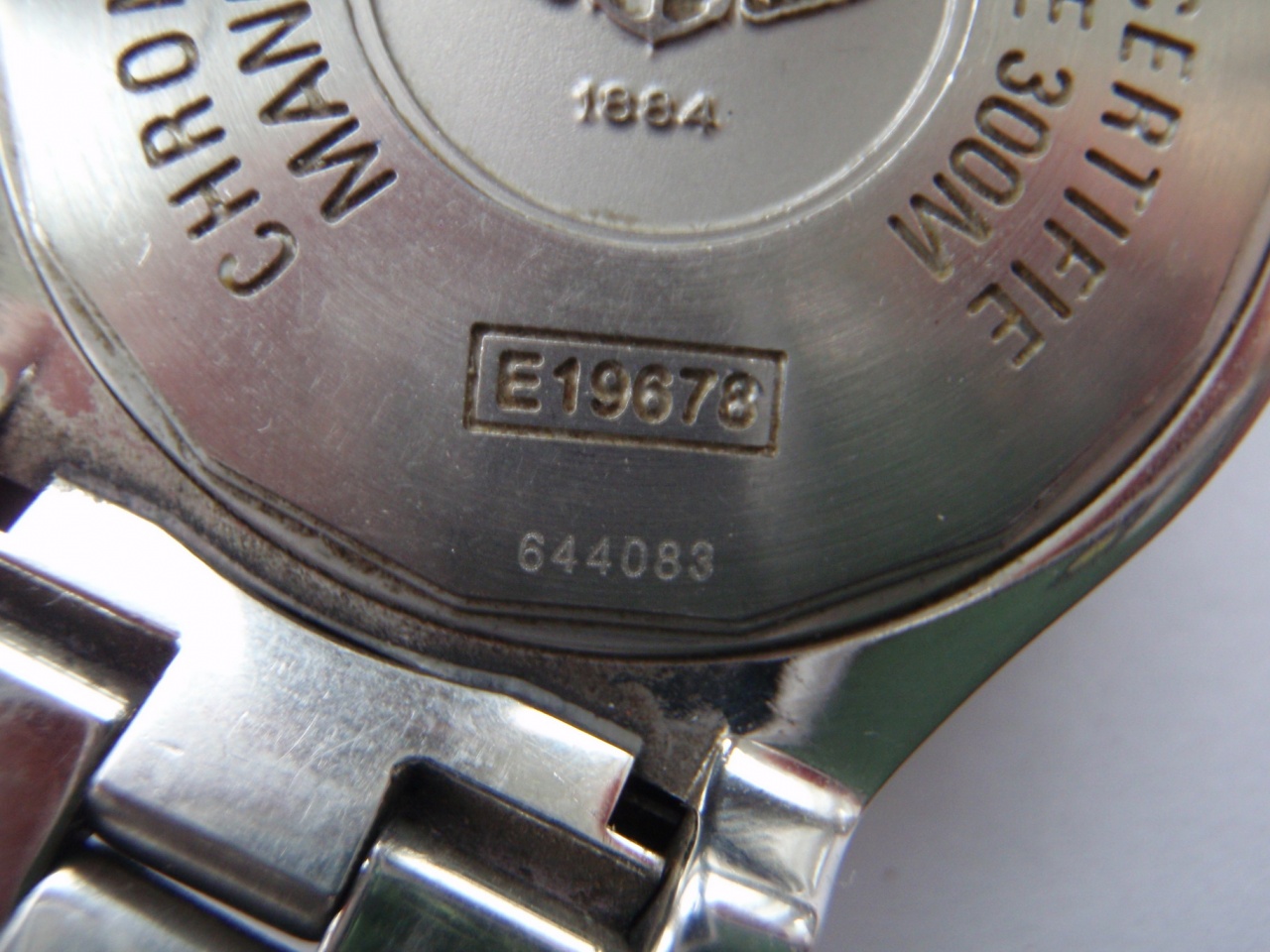

Для начала, на стальных часах реф E ......, Е - это титан. Титан от стали, думаю отличит даже не металлург .
Всё остальное уже можно не анализировать.
Да, но реф на задней крышке - я бы на руке уже не различил...
