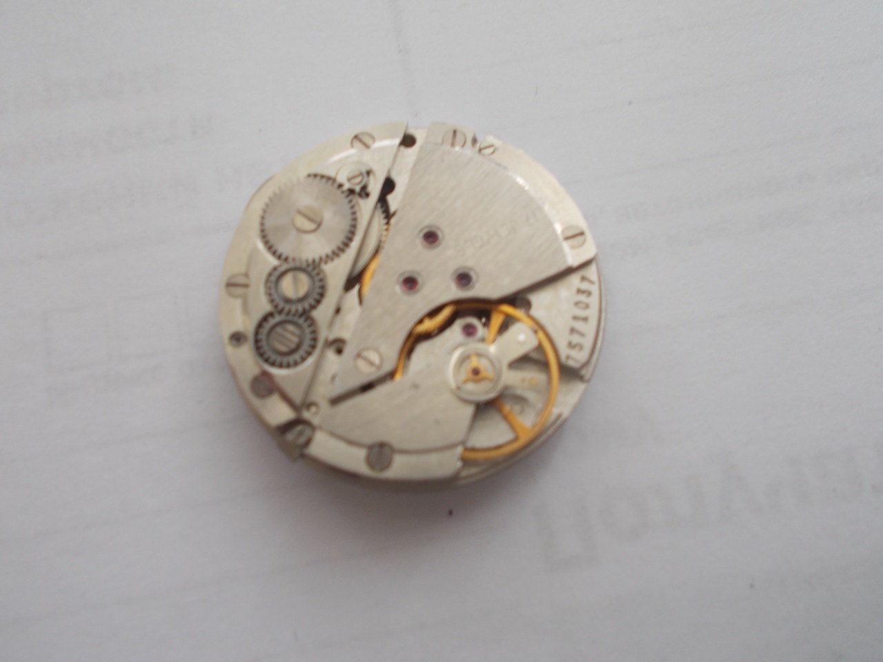

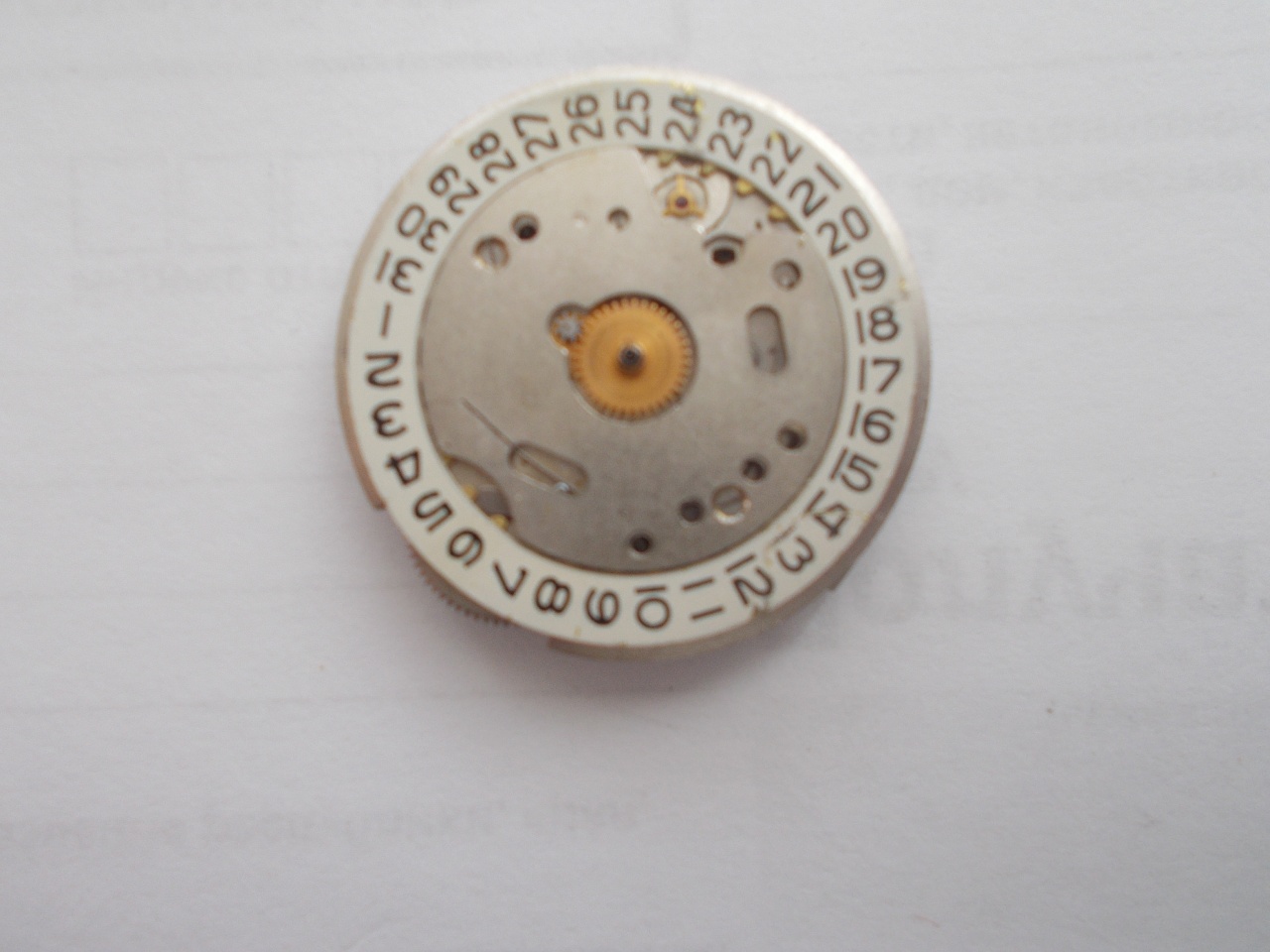

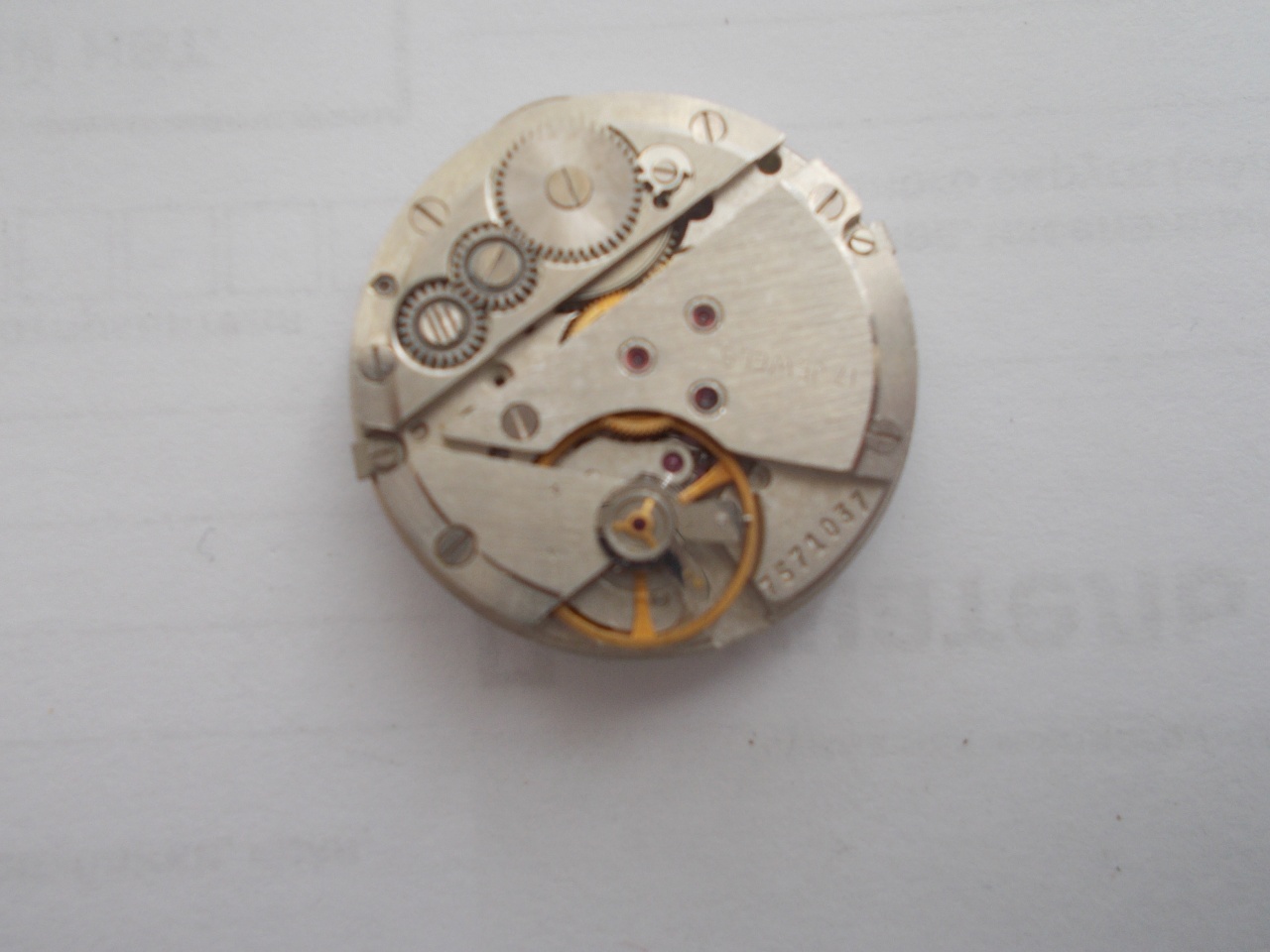

попался механизм 2614В на 17 камнях . Насколько редкий ? сам вижу впервые

Это известный механизм, не редкость. У часовщиков имеет кличку "косынка". 1 МЧЗ 60-70-е годы. Хорошая, простая машинка. Частота 18000. По слухам, были версии с 19800. Делали до появления 2609Н2 на 21600.
