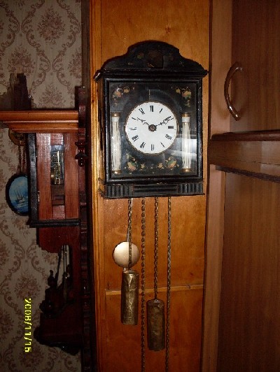

Марка и год выпуска настенных часов
Интересует марка и год

Эти часы восстанавливаются для местного музея и хотелось бы знать что-нибудь о них. Подобные уже были, но о них тоже ничего неизвестно. Много школьников приходят в музей, но на вопрос о часах ответа не получают. Если можно помогите. И еще вопрос. В часах на первых снимках очень сильный износ цевок, практически на всех колесах. Может есть какие-то приспособления для разборки цевок. Спасибо.

Это немецкие ходики 18 века, производитель Ph. Haas & Söhne, фабрика основана в 1831г.

Встречал такие механизмы. На задних стенках корпусов были печати:
Генрихъ Мозеръ в Москве
Торговый Дом Четуновыхъ

Мозеръ, Четуновы пользовались покупными механизмами. Корпуса свои делали. А Ph. Haas & Sцhne, т.к. их заяц на механизме. И корпус немецкий т.к. эмаль на циферблате и колонны фарфоровые.

Спасибо за информацию,будем знать,А если фабрика с 1831г,то наверно 19в.Огромное спасибо.А по разборке цевок,только с помощью тисков и молотка?(а,моркировок сзади нет,только на сьемных планках и корпусе цыфры-12,в углу корпуса-84,а со стороны циферблата R1.С уважением.Поздравляю с наступающим НОВЫМ ГОДОМ.Удачи ВСЕМ.

Да, это я загнул, конечно 19 век.
