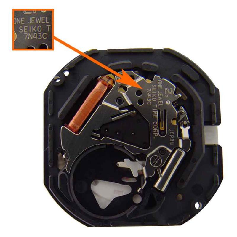

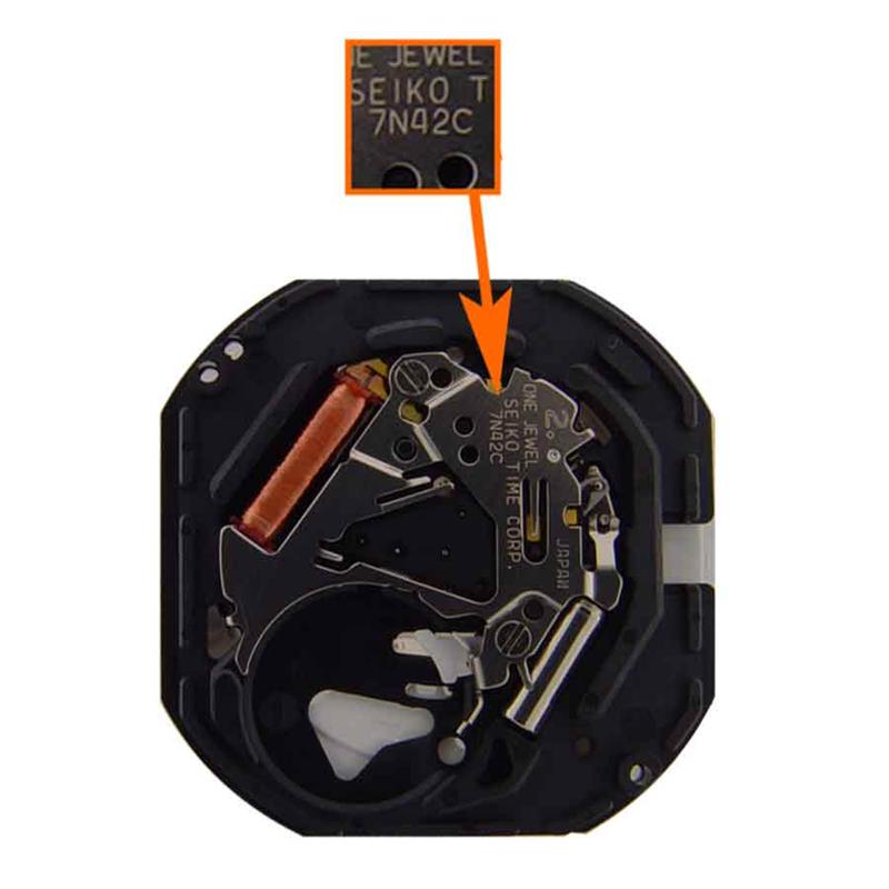

Ищу механизм 7N470 но в интернете не могу найти, у него двойной календарь. Подойдут-ли продающиеся сейчас и какая между ними разница?
И правильно ли я понимаю 7N42C - 1 календарь, а 7N43C - 2 календаря (для примера) ?

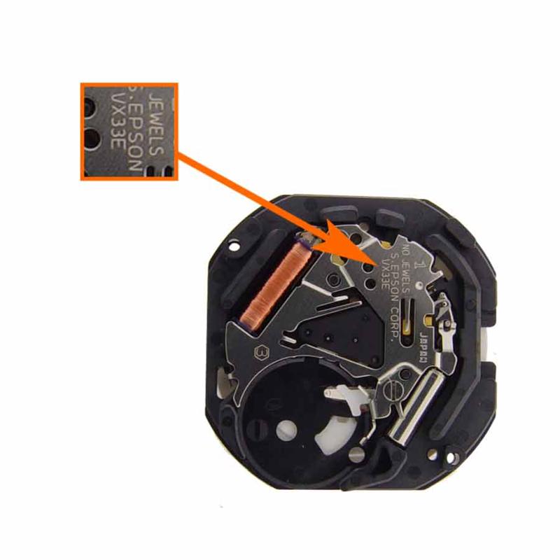

Собственно интересует, могу ли я заменить свой N7XXX на VX33E или VX43E и какая между ними разница? (по фото они одинаковы)

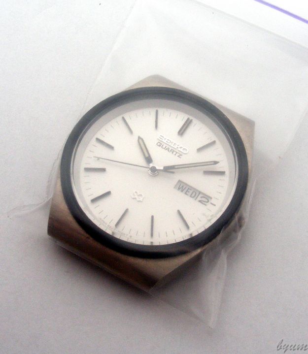

Хочу подобрать механизм для:

Вместо 7N47, рекомендуют использовать 7N42 (1 кал.) и 7N43 (2 кал.)
7N43 заменим с VX43. Буквы после калибра, вроде бы, означают цвет дисков календаря (белый, черный, золотой т.д.)
Или скорей всего, расположение дисков для корпуса с головкой на "3 часа" и "4 часа"

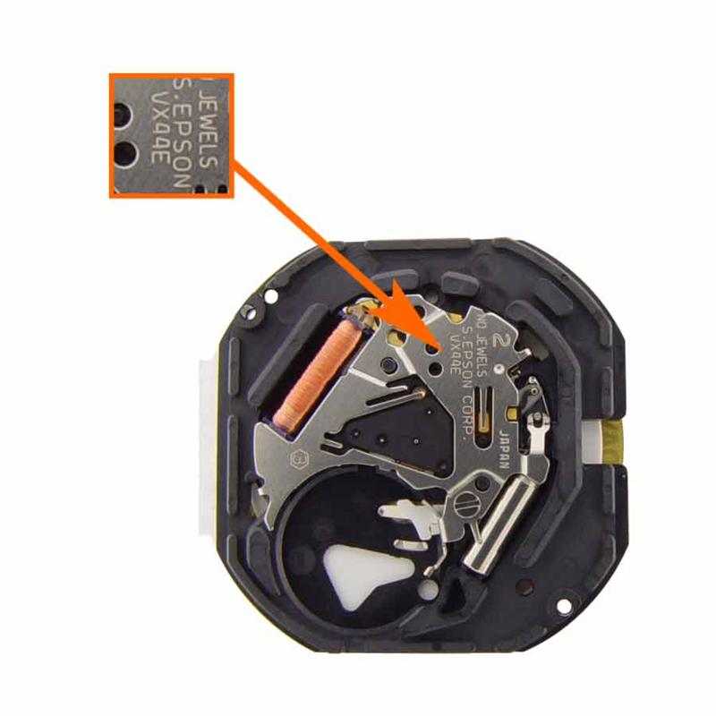

Буду брать то что смог найти в продаже, vx43 1 кал. vx44 2 кал.

VX43 - 2 календаря.
VX44 - тоже 2 календаря, но день недели на "12 часах", как у Ролекса.
