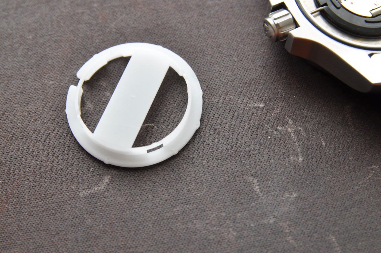

На фото уважаемого Тараса хорошо видно пластиковый прижим который прижимает механизм часов:
Фото
В моем случае похоже что этот прижим недостаточно жестко фиксирует циферблат. По крайней мере, когда я посильнее его прижимаю, циферблат не вращается.

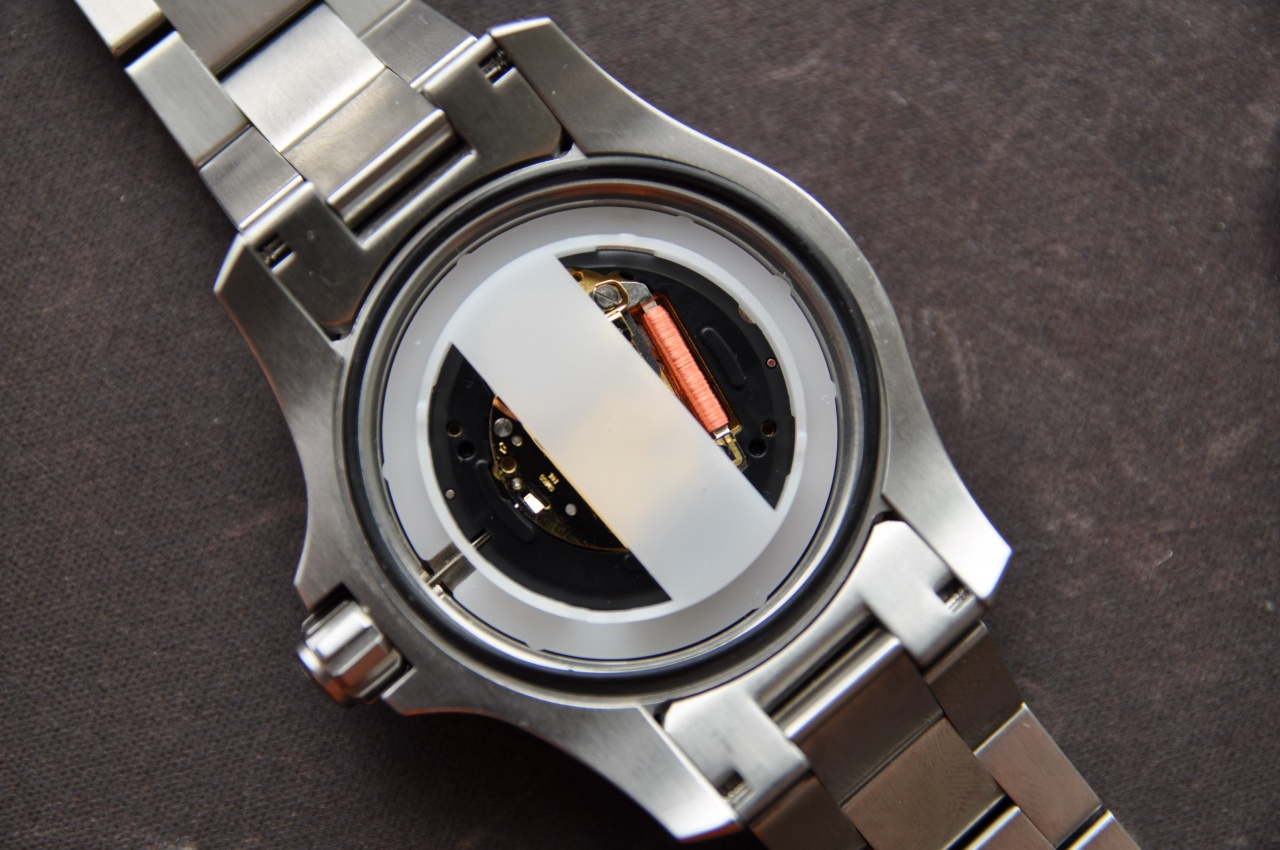

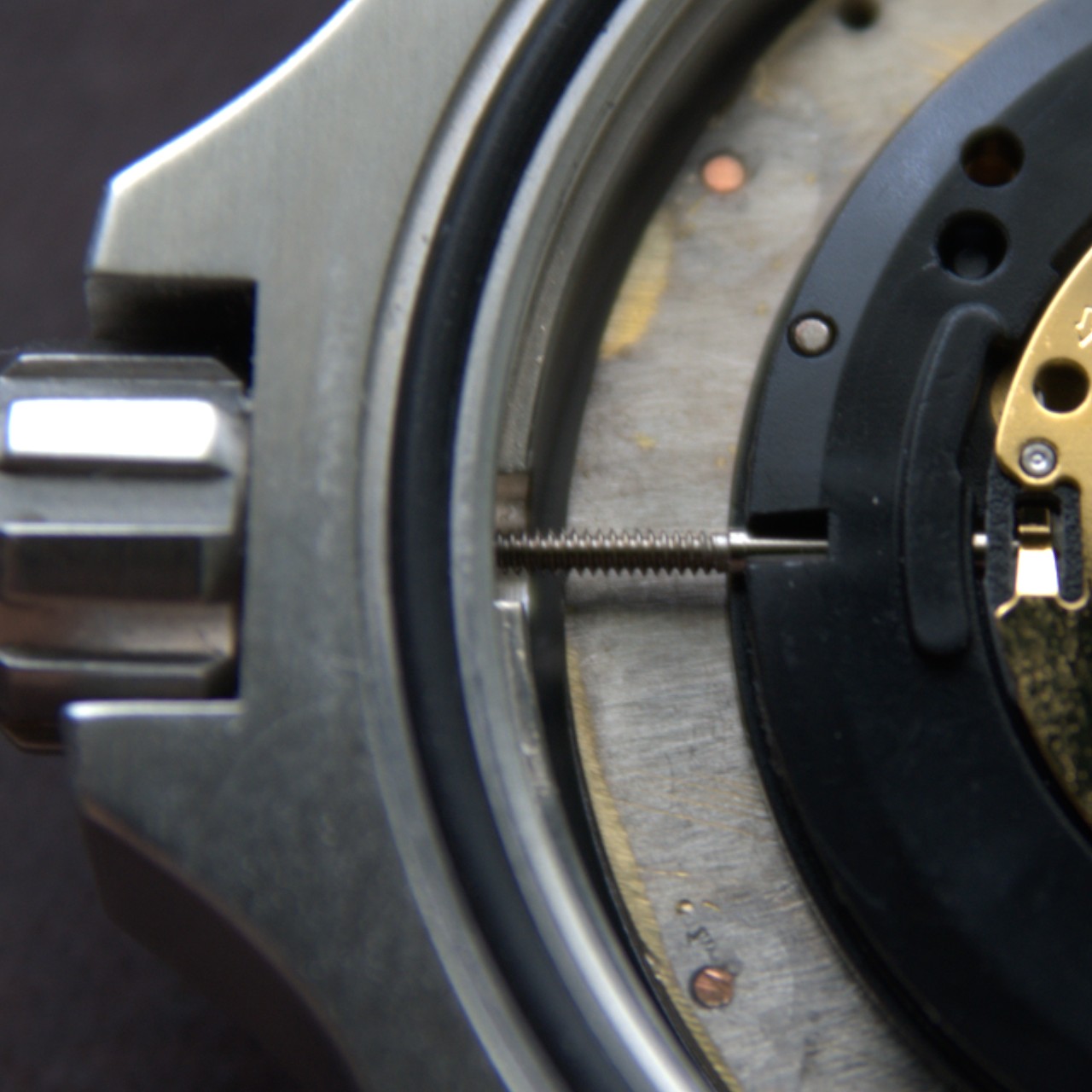

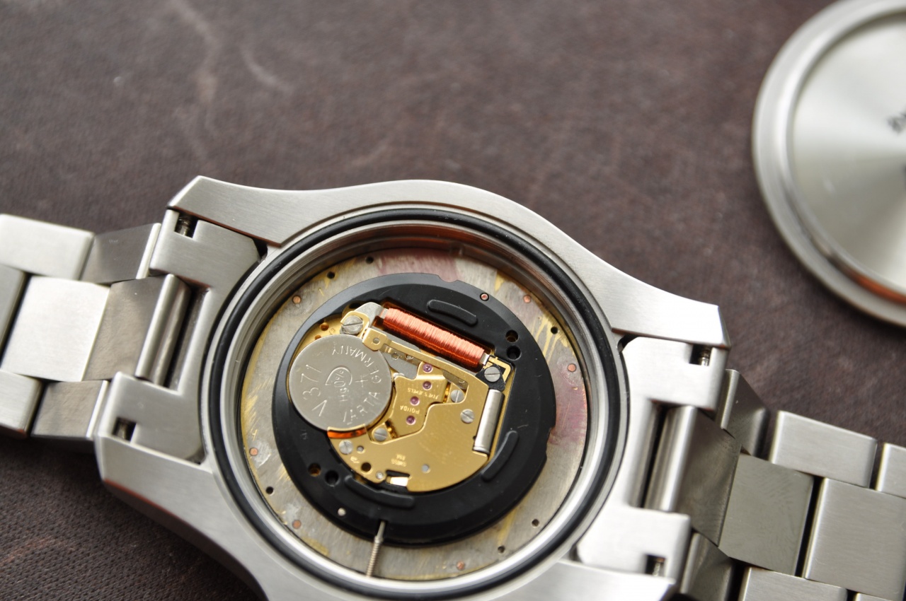

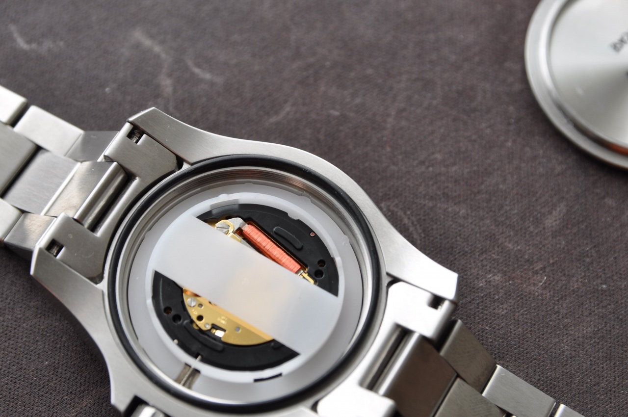

Фото
P.S. Часы вроде как должны быть новыми, если вас что то еще смущает то пишите, подумываю отправить их назад.

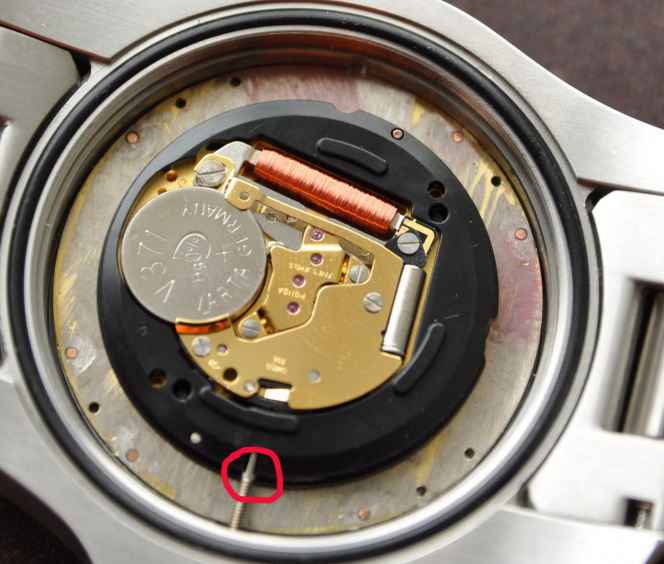

Смущает место на переводном валу (отмечено красным), на фото плохо видно, что там такое?

Да вроде бы все ОК с этим местом, окончание резьбы.

Сообщение от Ak47se1 Посмотреть сообщение
Под этим ракурсом - да, всё хорошо. Спасибо за фото.
Продавец предлагает 40 у.е., собственно мало это или много ?
Если погнут вал, то нормально.
Если надо менять головку, то возможны проблемы с поиском новой.

Головка винтовая, люфта, вал-головка не избежать, но вся беда в прослабленной капроновой (белой) проставке.
Она не поджимается крышкой и естесственно не фиксирует механизм. Вал, тоже нужно проверить на "бой".

Я не соглашусь
Черт с ней с проставкой, да хоть бы её вообще не было. Люфт очень большой!
Однозначно что-то погнуто, или вал, или футер головки, или головка криво накручена на вал.
Поджимать проставку, в данный момент, категорически нельзя. Механизм зажмется, но кривой ключ разобьет ремонтуар у часов. Надо вытаскивать ключ и смотреть где погнуто.
