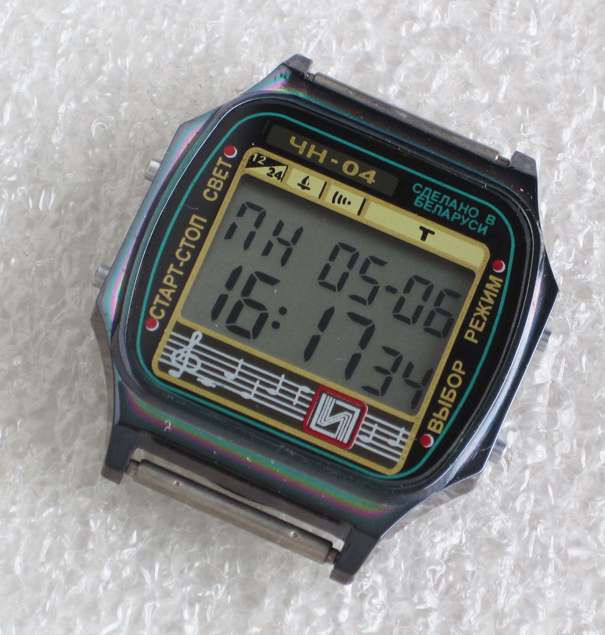

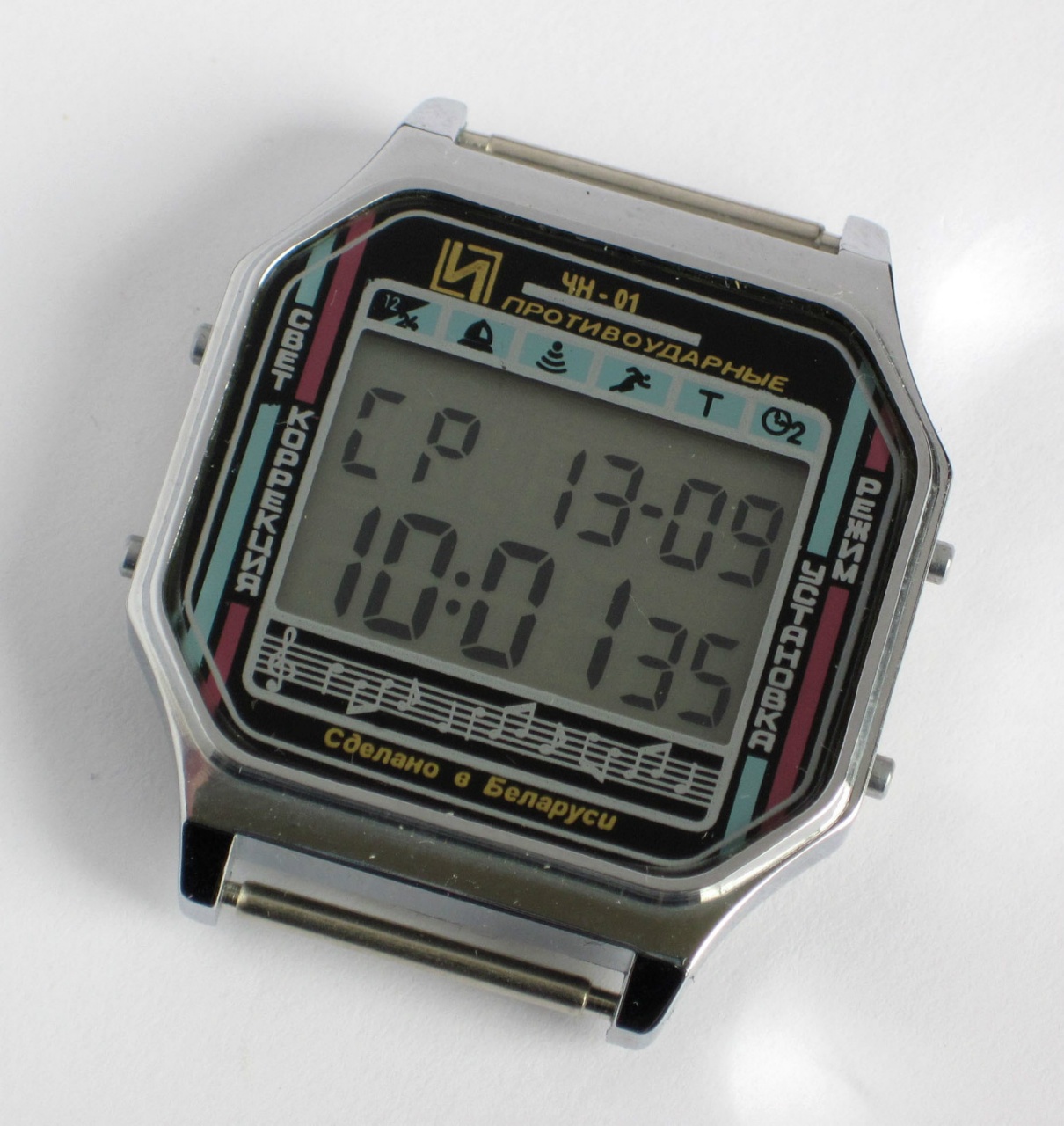

люди, собрался купить часы и выбор пал между 2-мя этими моделями. ознакомился с инструкциями - вроде все одинаково, только в 01 написано про подсветку, а в 04 нет. хотя кнопка "свет" есть. 01 вроде как противоударные. есть ли у них еще какое различие? мелодии например или еще что...
спасибо за ответ.

Странные у Вас инструкции...
Для начала - важная информация:
Вся линейка ЧН-01/02/03/04 - это в точности один и тот же модуль, с одним и тем же аппаратным функционалом.
А вот программный функционал - выбирается перепайкой перемычек на уже готовой плате.
Т.е. - любой, кто может аккуратно разъединить/соединить припоем две соседние точки на плате часов - может запросто переделать любую ЧН-0X в любую ЧН-0X!
По-сути, разница - только в стекломасках.
Различия же, AFAIK, сводятся к фразе:
ЧН-04 - это кастрированная ЧН-01.
У неё нет ничего такого, чего нет в ЧН-01.
Зато, у ЧН-04 отсутствует кое-что что есть в ЧН-01:
1. Секундомер
2. Второе поясное время.
Как по мне, вообще непонятно, зачем могут быть нужны ЧН-02 и ЧН-04. ЧН-02 - совсем урезанная, там ещё и таймер отрезан.
IMHO, Имеют смысл только режимы (сложно назвать это моделями (см. выше)):
ЧН-01:
Часы/календарь/один будильник/двухрежимный секундомер/три таймера/второе поясное время
ЧН-03:
Часы/календарь/пять будильников/двухрежимный секундомер
ЦНХ и подсветка есть везде.
Так что в Вашем случае, если не хотите/не можете паять - выбор однозначен: ЧН-01.
Если же паять готовы - выбирайте по форме корпуса и перепаивайте во что захотите.
