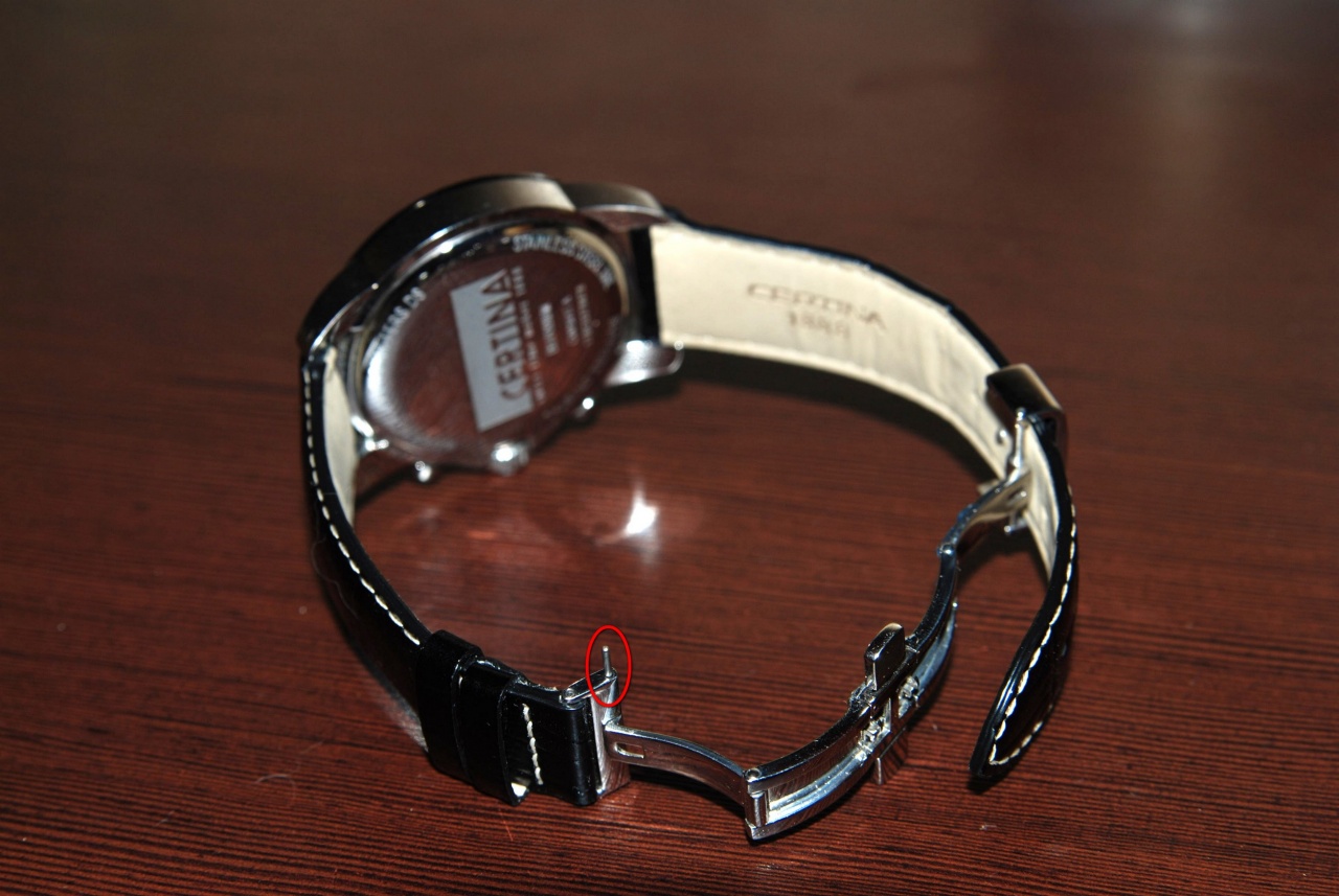

Столкнулся с такой проблемой: у практически нового ремня выезжает ось у застёжки (см. фото). Случайно увидел, как эта осюшка вылезла сегодня на пару милиметров. Задвинул обратно, но теперь очень даже боязливо носить часы, поскольку их потеря совершенно не входит в планы. Для снимка эту проблемную ось очень легко извлёк, подтолкнув её иголкой с другой стороны. Посоветуйте, пожалуйста, что сделать?

бнуть керном по центру с обеих сторон

Я плоскогубцами поджал... Правда у меня были турецкие 15-летние часы.

Спасибо за советы. В итоге поступил проще - облудил ось и в натяг вставил обратно в отверстие. Пришла умиротворённость .
