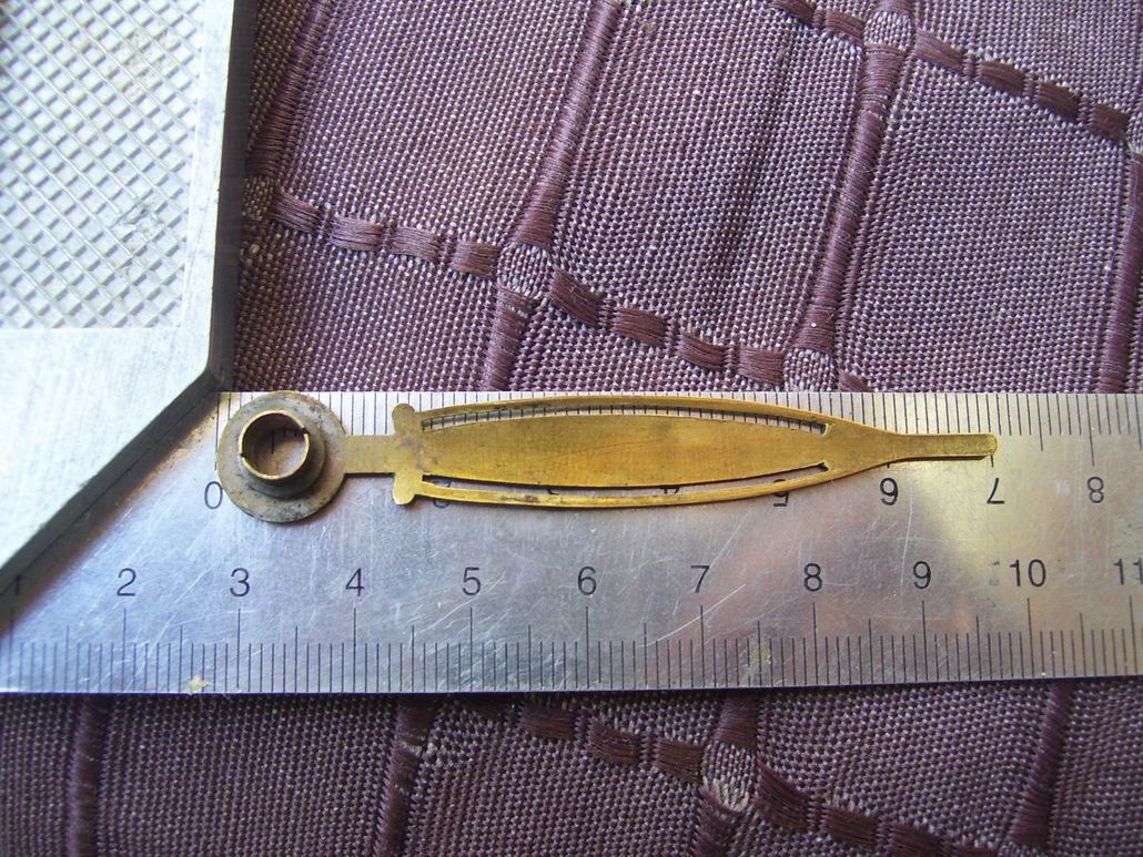

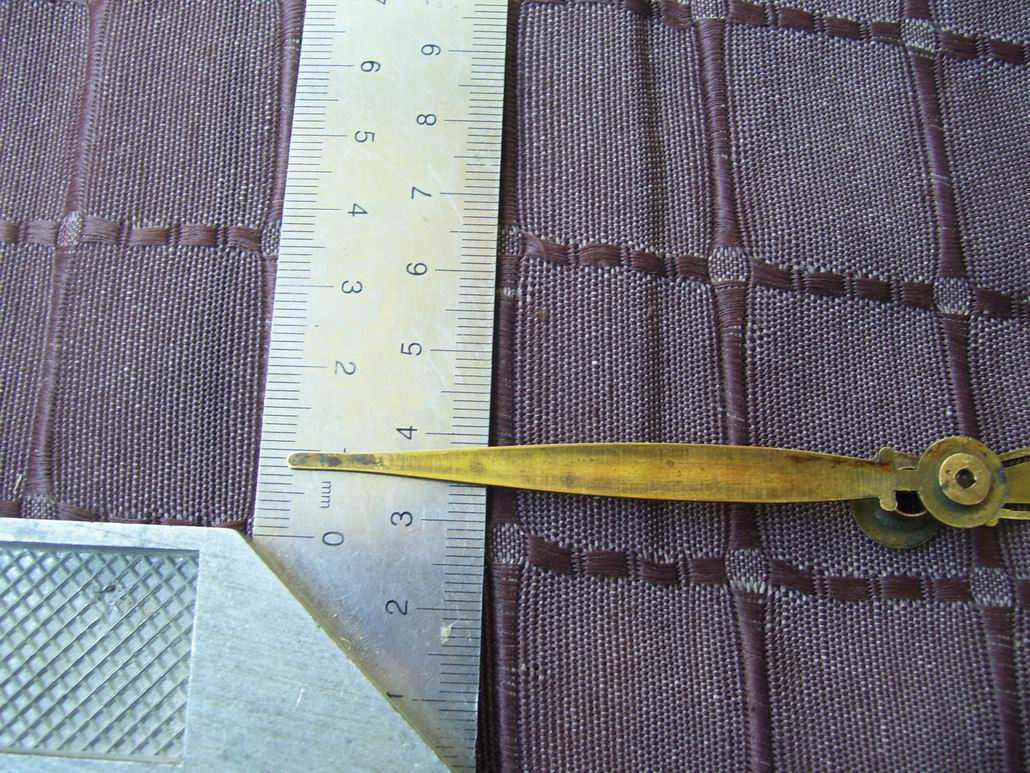

не, на аллегро не такие стрелочки.
вот такая минутная должна быть, как я понимаю. во всяком случае, на моих именно такая стоит.

Да, да, да! Именно такая - в виде меча! Примерно такую и выпилил на первое время из кусочка латуни. Теперь ваше фото сейчас сохраню и в точный размер вгоню. Спасибище огромное!!!

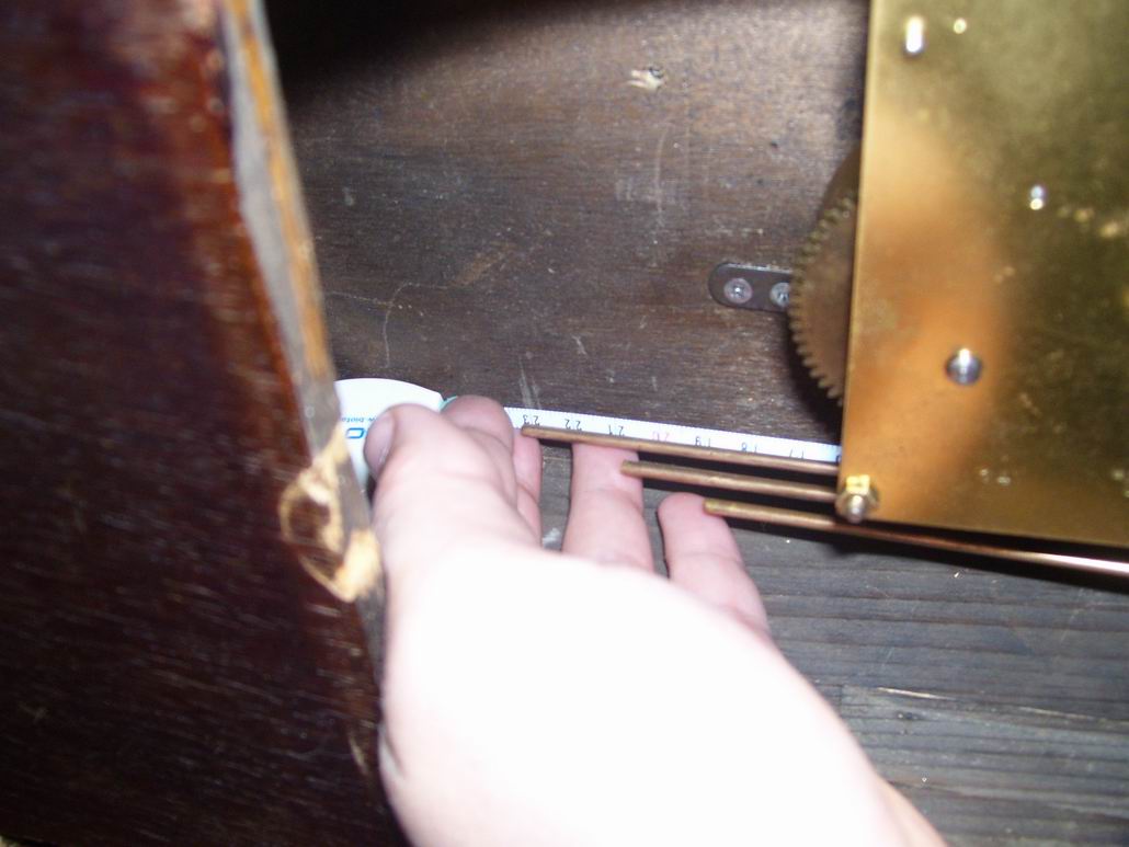

Если позволите еще вопрос - у меня в гонге сохранилась только одна спица. В оригинале должно быть три. Не могли бы вы подсказать длину всех трех, чтобы восстановить бой. Прутки уже подобрал. Осталось правильно отрезать. Заранее благодарю беспредельно!

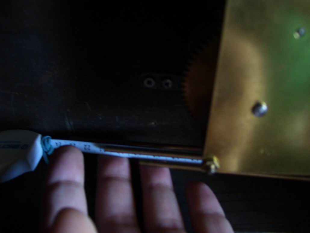

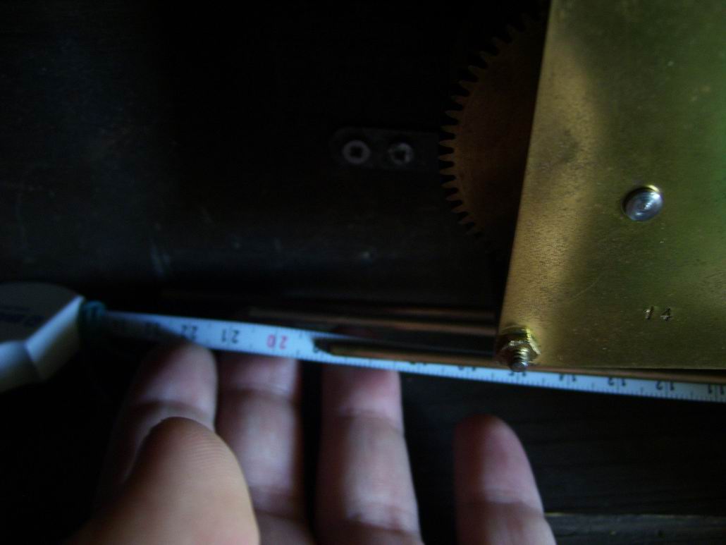

запросто
видно, на самой длинной струне рулетка немного съехала - поленился разбирать. перемерял еще раз размеры:
23.7, 20.8, 18.9
ну и, конечно, не забудьте, что это только видимая часть, учтите тот кусочек, который в "станину" заходит.
пы.сы. у меня немного другой корпус, если ваша одна струна отличается от этих размеров, высчитайте пропорционально размеры для вашего. но я думаю, что они должны быть одного размера для схожих внешних оформлений.

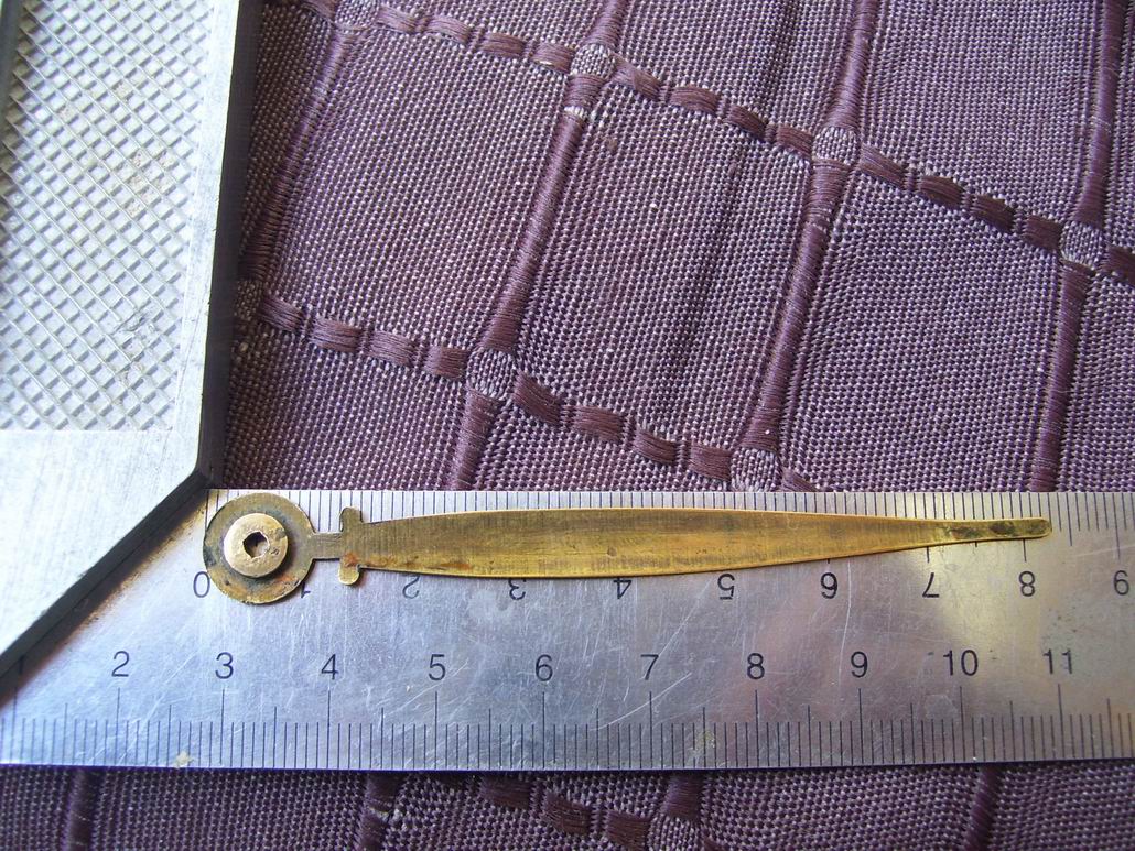

и бонусом стрелка, на случай, если захотите точную копию изваять.

Спасибо! Размеры совпали. У меня сейчас сохранилась самая короткая. 18,9.
Стрелку придется выпиливать. В точности ее найте не удасться, я думаю...
Конструкция гонга внутри хитрее, чем кажется сперва. "Струна" заточена на конус до диаметра примерно 0,8 мм и плотно вклепана в торец винта, в котором имеется отверстие. Именно эта конструкция обеспечивает изумительное звучание. Самого чугунного основания струна не касается.
Честно говоря, я впервые встретил звук "часового благородного боя в каком-нибудь старинном замке". И это было всего на одной струне". Теперь нужно будет настроить все три!
