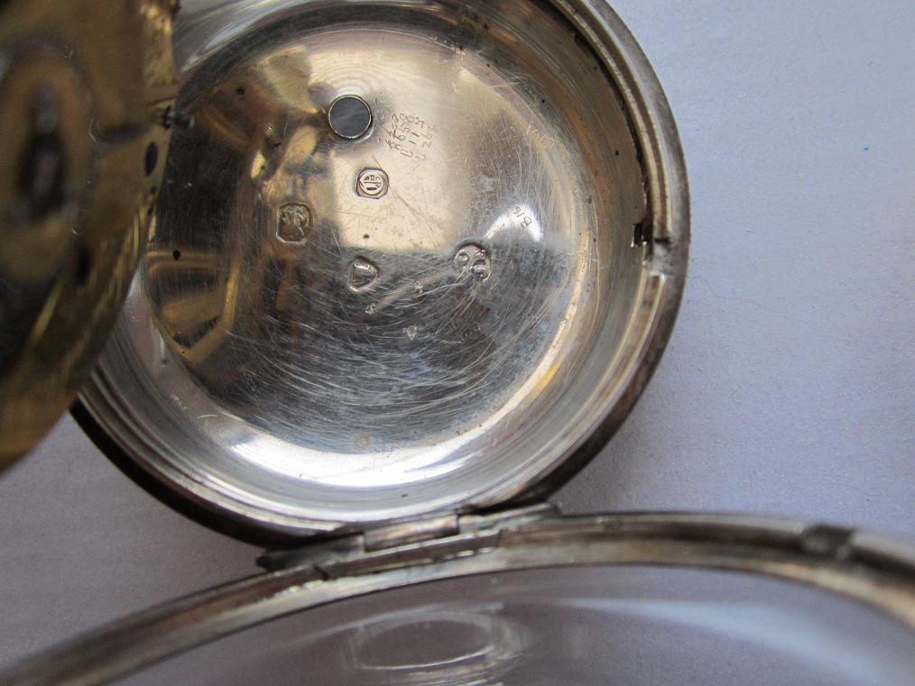

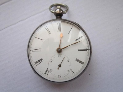

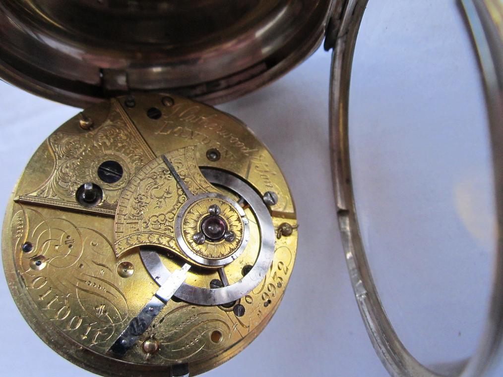

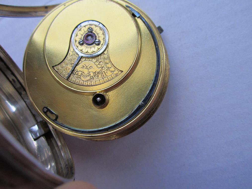

Здравствуйте. Продаються такие часики,единственно без зав.ключика,поэтому работоспособность неизвестна. Сколько за них можно дать имея такие вводные и вобще что это за часы. Заранее спасибо.

Логичнее было бы
1. Определить для себя, что это за часы (и сделать это как-то самостоятельно, а не полагаясь на чужое мнение - деньги-то Ваши),
2. Нужны ли они Вам,
3. Решить, сколько за них не жалко будет отдать.
В качестве намека: в мире вообще-то не существует проблемы с ключами, подобрать/изготовить ключик и завести - не проблема. Проблемы начинаются тогда, когда встает вопрос о ремонте английского анкера.

Имеется в виду, что если продавец утверждает, что не знает, на ходу они или нет, потому что у него нет ключа, то скорее всего они не на ходу. А ремонт может обойтись в двойную-тройную цену самих часов.

А вам чтобы ходили, или только любоваться под стеклом - в смысле "красивые" очень... Если только любоваться, то за красоту ничего не жалко. Отдайте все, что есть... А чтобы ходили, то с такими часами идут к опытным оценщикам часового антиквариата(я одного такого на Арбате встречал лет 7 назад, жив ли?), которые детально их осмотрят, а не дадут заключение по фотографиям... Тут на днях просили оценить часы по мутному снимку, а сами они были засунуты в презерватив. Вот смеху было!

1. Не смог прочитать гавировок на плате. Процитируйте если можете.
2. Судя по набору клейм на серебряном кейсе они после 1890 года (нет "сюзерена"), набор клейм лондонский, но сочетание формы щита львиной головы и годовой литеры меня поставило в тупик. Надо, разумеется посмотреть, не полагаясь на память. Но на первый взгляд это мне показалось плохо сочетаемым. Плохо читается "именник", на мой взгляд он тоже не очень похож на типичный английский.
3. Посмотрите поиском как выглядели регуляторы хода на "english pocket watch". На Ваших - то, что принято называть "обычный градусник".
4. Остается еще очень большой вопрос: а что у них внутри? Есть/нет фузея? Какой спуск?
Я это к тому, что английские часы в свое время считались хорошими и дорогими, а рукастых ребят хватало и без китайцев.
Если уж понравились, то перед тем как размышлять: купить - не купить, изучайте вопрос, расспрашивайте продавца, смотрите другие снимки.
Не полагайтесь на чужие знания и советы. Слишком велик риск. Красивых "англичан" встречается много, и стоят они не так уж дорого.
