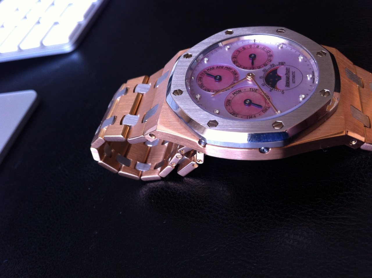

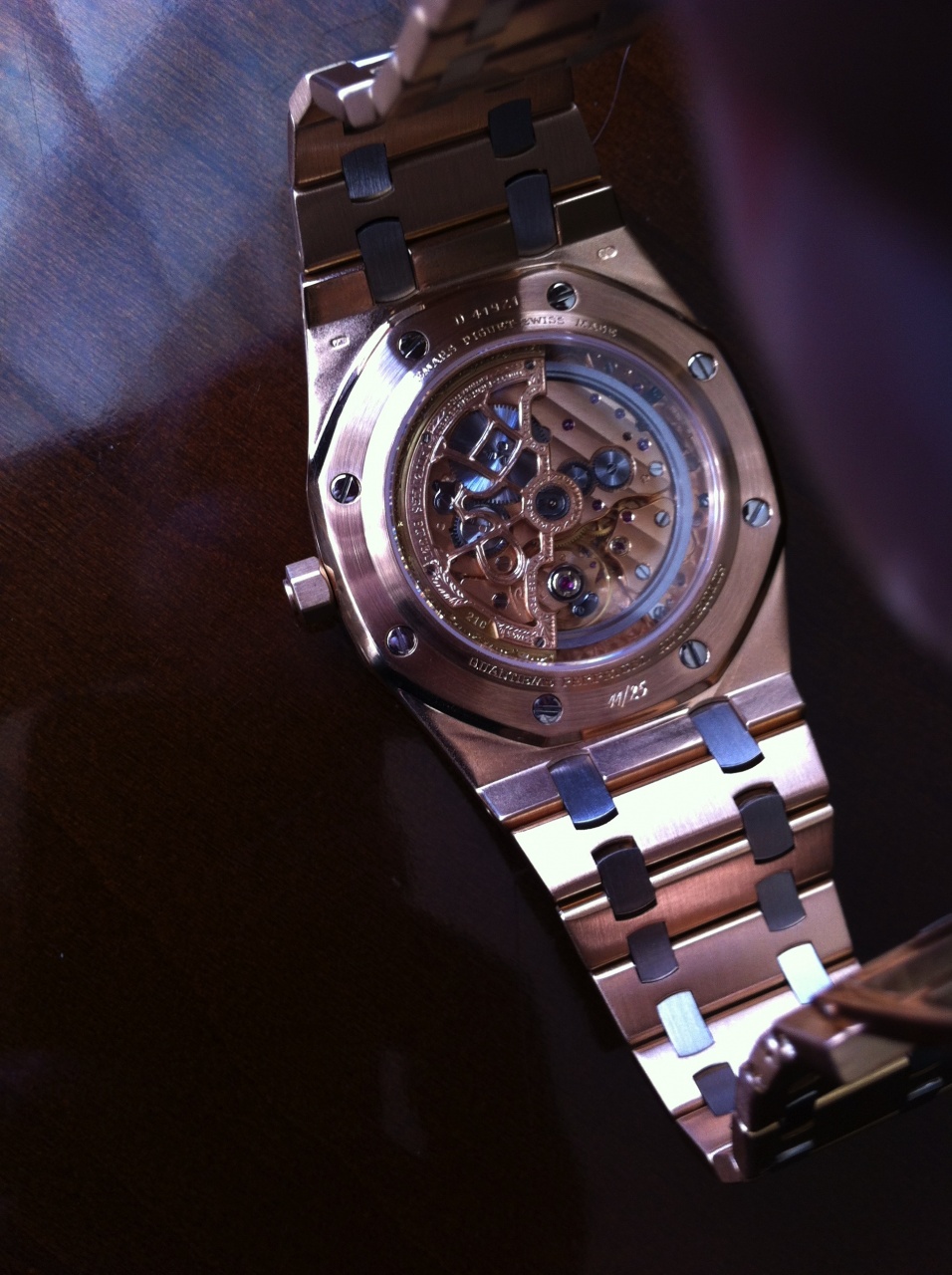

Вопрос очень глупый - как настроить вечник? Часы у меня давно, но отдавал в ремонт в Швейцарию, делали два года и еще повезло, что так быстро)) До ремонта не разу не настраивал. Коробку с доками так пока и не нашел(( Поиск дал результат на часы с четырьмя кнопками, а у меня их три. Говорят, испортить часы неправильной настройкой можно запросто. Заранее благодарю за помощь!

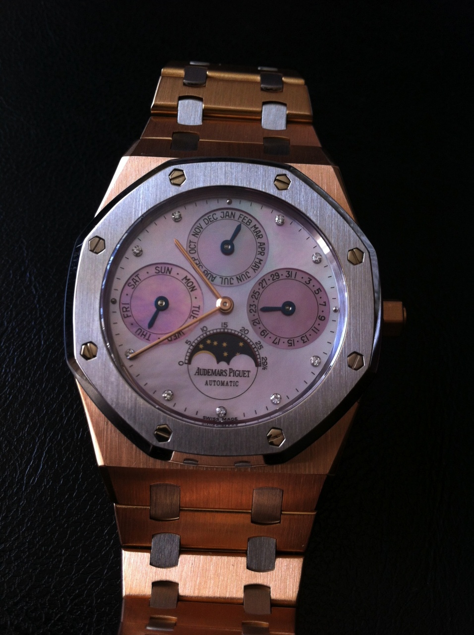

Кнопки коррекции:
-- даты в положении 10 часов,
-- дня недели в положении 8 часов,
-- фазы луны в положении 4-х часов.
Выставлять календарь просто. Стрелки переводим через полночь (переключаются стрелки на индикаторах), останавливаем стрелки на 01_50, а дальше корректируем кнопкой даты месяц (после перехода через 31 число меняется месяц), после устанавливаем текущую дату. Корректором на 8-ке выставляем текущий день недели.
Фазу луны корректируем так -- выставляем кнопкой солнечный диск на середину индикатора, а дальше нажимаем на кнопку столько раз, сколько дней прошло от последнего полнолуния. Дальше остается подкорректировать стрелками время.
Пс.
У вас калибр 2120/2800, поэтому только три кнопки коррекции.
