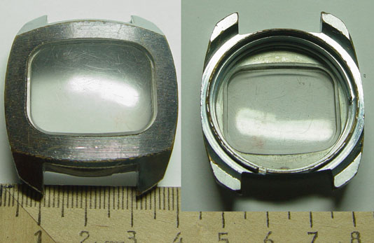

Приветствую. Ребят, посоветуйте как вынуть стеклышко из корпуса телевизора от Ракеты. Фото прикрепляю.
Стекло видимо вклеено изнутри. Силу прикладывал - не помогло. Замачивал в бензине и в ВДшеке - результата ноль. Может быть еще какой растворитель посоветуете...
Стеклышко собственно мне нужно, чтобы вставить в другой аналогичный, но позолоченный корпус.
Может быть у кого то есть такое стеклышко, это облегчило бы задачу...
Заранее спасибо.

Стекло просто вставлено. Между стеклом и корпусом тонкая прозрачная прокладка, она наверно засохла и держит стекло. Давите сильнее.
Но конечно если только какой-то "умелец" и вправду не вклеил......

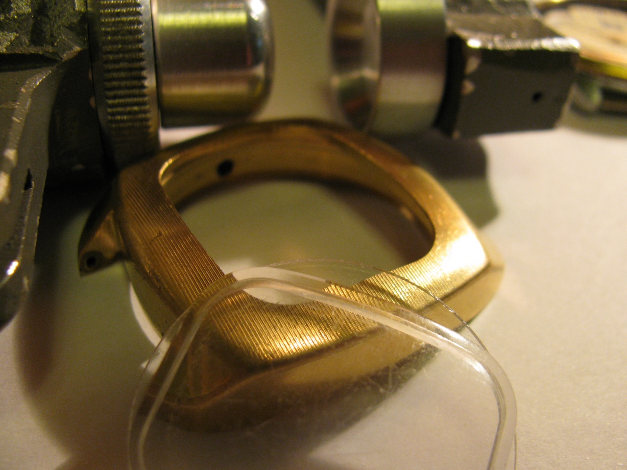

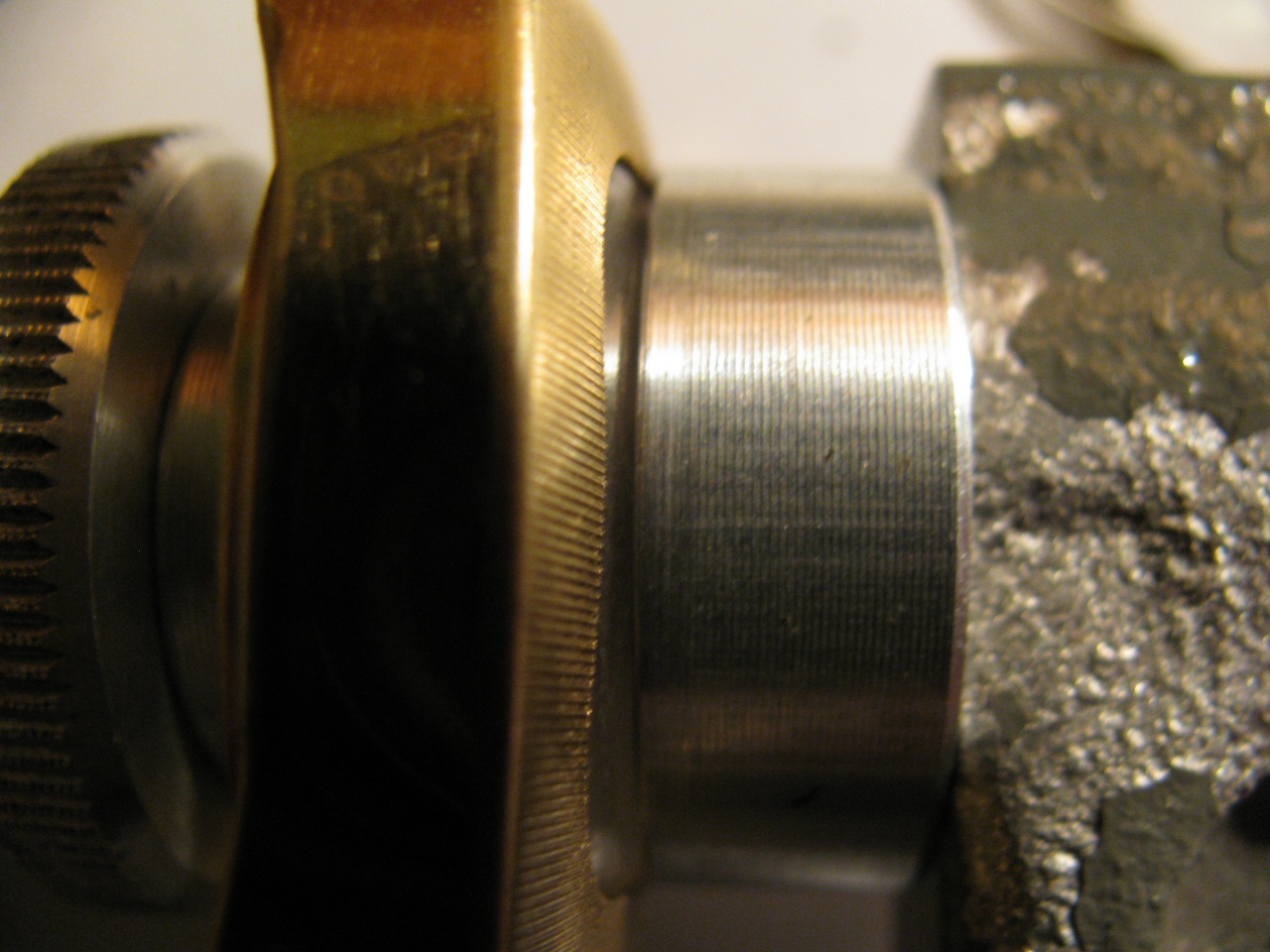

Очень правильный совет, пользуюсь, когда замены нет, а старое стекло нужно восстановить. Достаточно подержать под краном с горячей водой. Давлю пальцами(адекватно), не на всю плоскость, а на один из 4-х углов и так по кругу.
Ну а если совсем плохо....см.фото.
