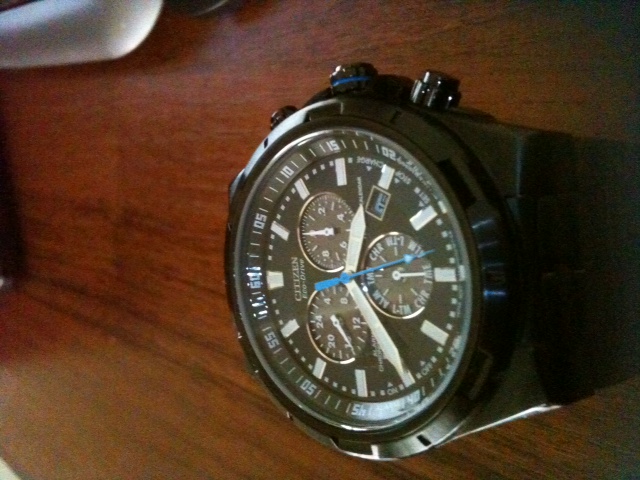

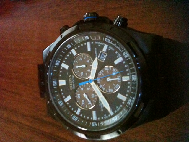

подскажите. это косяк?
в общем недавно досмотрел, что секундная стрелка при настройках не дотягивает ровно 2 секунды. То есть, останавливается при настройках на 58 и 28 минут соответственно. Так же и минутная стрелка, при показаниях секундной на 12 часов, стоит не точно на определенную минуту, а между минутами. Не попадая на 30 секунд соответственно. Это можно поправить как то? Или заводской брак?
Особо не парит, но...хотелось бы

Так настройте, делов-то...

Должно помочь
Тип файла: pdf bl5xxx.pdf (295.0 Кб, 541 просмотров)

Спасибо огромное за инструкцию на русском языке, давно искал!
Всё получилось! эврика!!
