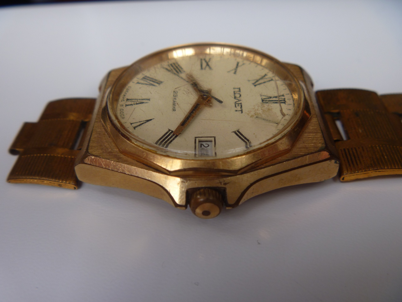

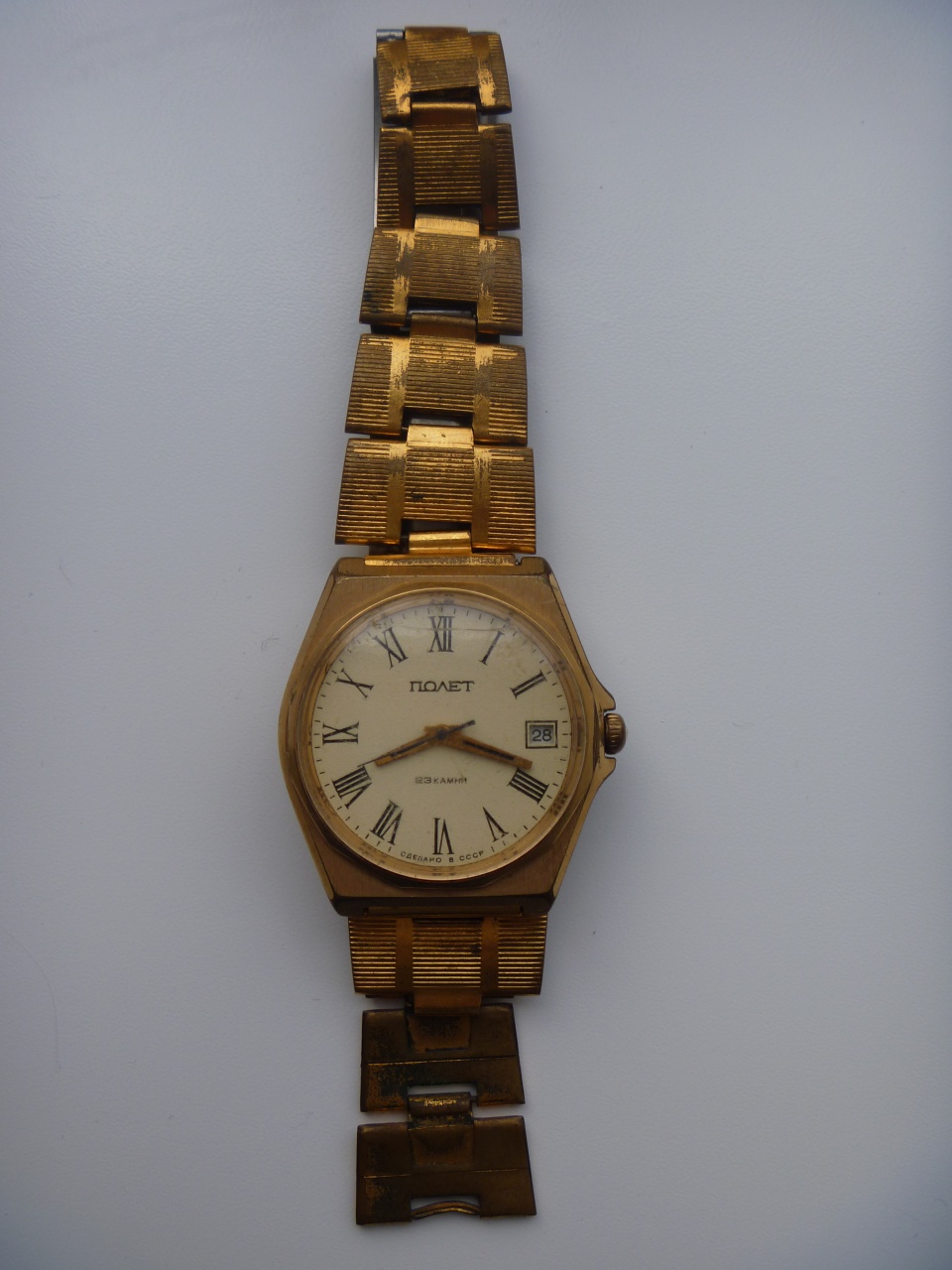

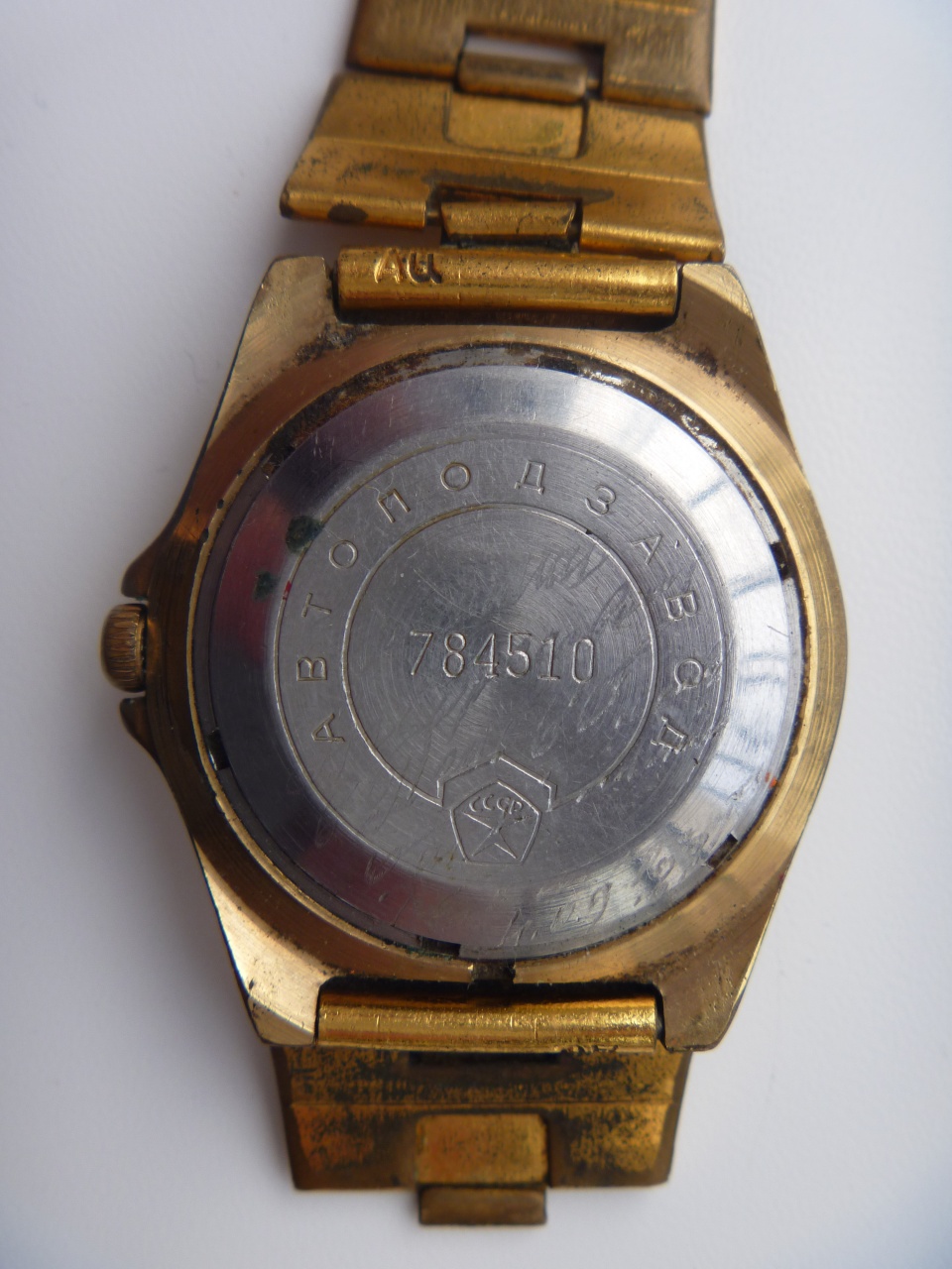

Полет 23 камней от деда
Ребята, нашел в старых вещах часы своего деда. Дед умер в этих часах и, по словам мамы, в тот момент они остановились. Помогите определить, что за механизм? Кто что знает за эти часы? Возможно ли их восстановить и стоит ли? Потряс немного - идут) класс)

Знаю такие часы, именно такие подарили к выходу на пенсию моему знакомому в 1989 году. Позолоченные, классический циферблат, календарь, автоподзавод...
С ними были следующие проблемы:
- быстро поломался шарнир на браслете (там один золоченый алюминий), пришлось хитро паять;
- запутался волосок баланса (видимо от удара);
- вышел из строя автоподзавод (пришлось целиком менять). До сих пор автоподзавод хандрит - ночью часы встают.

Если часы деда, однозначно стОит! А что тут восстанавливать? Отдайте на чистку смазку, отполируйте стекло, это можно самому, полирните на сколько можно корпус. И... носите, по праздникам. Браслет основательно потрепанный конечно. Поставьте на новый ремень.

Ой не досмотрел... стекло менять надо.

Механизм 2616.Н или 2616.2Н (23 камня, автоподзавод) выпускался с середины 70-х годов. Когда были произведены именно эти часы не знаю, но Вам наверняка лучше знать, раз дед их носил. Восстановить конечно можно, и нужно.

Полировать корпус не рекомендую. Тонкая позолота может стереться...

Скажите, в них нет золотых деталей? На креплениях браслета есть метка AU. Также на торце (на фото нет) есть метка Au 5 - что они значат?
И что бы сделать с ремешком? Возможно ли найти оригинальный или лучше нацепить кожаный и не париться?

Золотых деталей нет. Позолота на корпусе 5 микрон (Au5), на браслете 1 микрон (Au).
Оригинальный браслет в идеале не найдете. Можно:
- носить имеющийся и "не париться";
- отдать на восстановление позолоты;
- поставить ремешок по вкусу...

Машинка в этих часах очень хорошая. автоподзавод, если его нормально смазывать работает без проблем. Делать, однозначно, надо.
