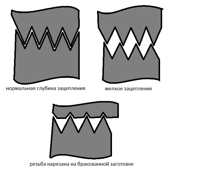

часы бланкпейн заводная головка не закручиваеться слетела резьба/калибр 5а50/2250=6530=66 спасите советом

Совет такой- отремонтировать у официалов(вряд-ли где-то найдете эту головку, ну и трубку в корпусе надо менять), потом продать эти часы , а вместо них купить нормальные часы - Ролекс субмаринер/эксплорер, короче любой Ролекс в корпусе Ойстер - там все продумано до мелочей, в том числе и резьба.
Помню, у одного человека полетела резьба на Бланпа Леман с будильником, часы практически не носились, я осмотрел резьбу и сделал вывод, что она изначально была нарезана неправильно, витки на резьбах головки и втулки сцеплялись не полностью, а самыми краешками, потребовался совсем мизерный износ, чтобы резьба перестала держать.
