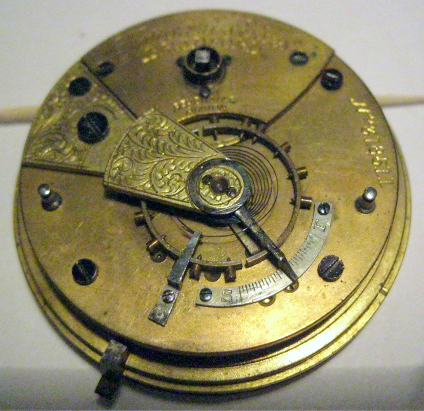

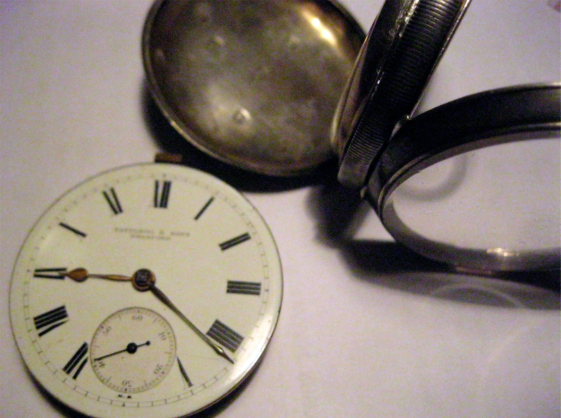

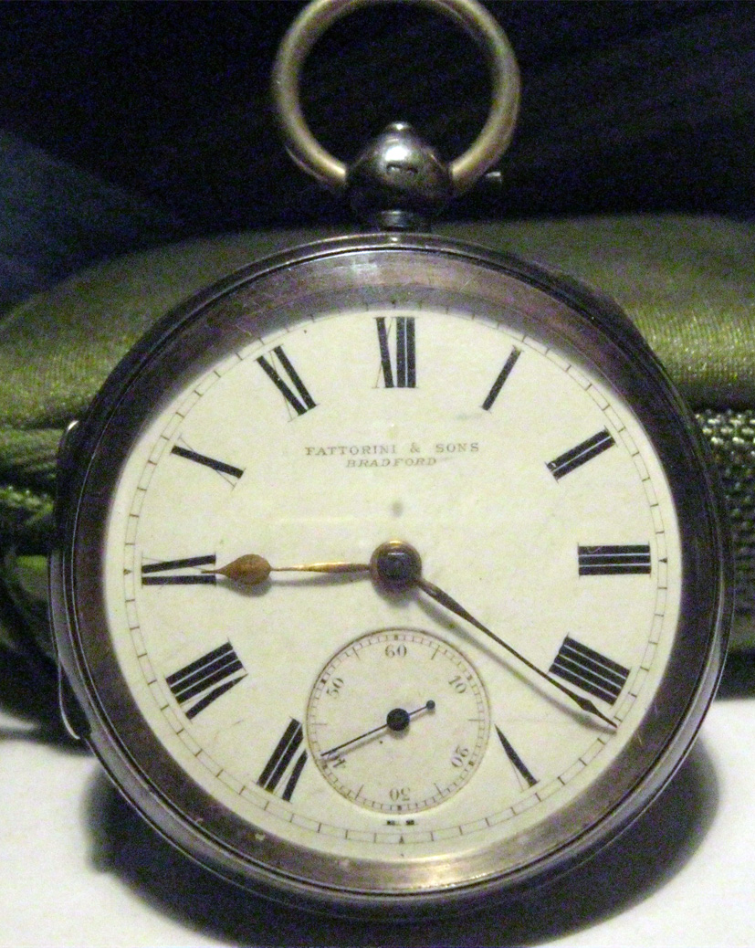

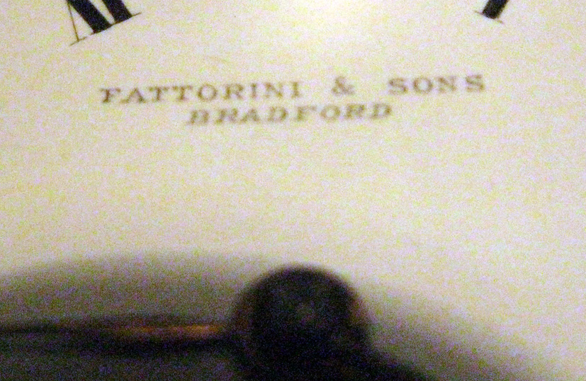

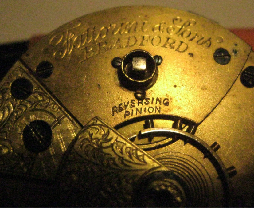

Помогите опознать механизм, точнее производителя.
Сломана ось баланса, хотелось бы найти "родную"

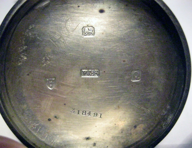

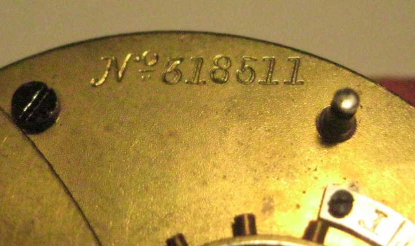

Часы "Fattorini & Sons Bradford", корпус серебро, диаметр примерно 42 мм (механизм ступенькой), из надписей только "Fattorini & Sons Bradford", номер на механизме "318511", на корпусе "318491". И пробы конечно.

Старый 11.04.2012, 21:39
Аватар для ZOV
ZOV ZOV вне форума
Регистрация: 20.09.2009
Адрес: Россия, Архангельск
Сообщений: 8,170
Сказал(а) спасибо: 6,735
Fattorini & Sons, Kikgate & Westgate, Bradford Честерское клеймо 1899 года

Старый 12.04.2012, 01:21
Аватар для Андрей Крукович
Регистрация: 07.04.2006
Сообщений: 9,926
Сказал(а) спасибо: 2,474
Поблагодарили 7,331 раз(а) в 3,653 сообщениях
Сообщение от arden Посмотреть сообщение
Сильно сказано, как говорится"типа ап", вдруг кто найдет!
Сильно или не сильно, дело не в этом. Просто я сомневаюсь, что г-н Fattorini, сам производил этот механизм. А если не он, тогда кто? Вот и весь вопрос.

Старый 12.04.2012, 02:07
Сообщений: 9,926

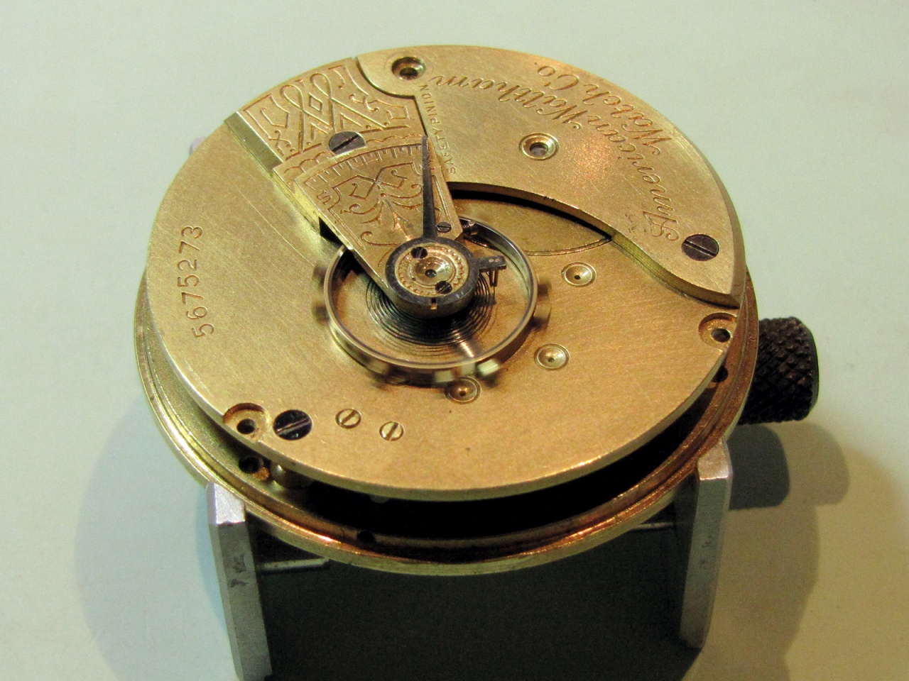

Ув. ZOV, механизм очень похож на Waltham. Или по внешнему виду, бестолковое занятие искать производителя?
PS Спасибо, за документ!
PSS вот один из многочисленных Waltham, к примеру.

Производитель механизма же должен быть какой-то......
Старый 12.04.2012, 20:27
Аватар для ZOV
ZOV ZOV вне форума
Сообщений: 8,170
Искать по внешнему виду fullplate - действительно бестолково. Между Waltham модели 1883 сорта 1 (или 18) и Вашим англичанином сходства: оба круглые и оба тикают.
Сообщение от Artin Посмотреть сообщение
Вот точно такие часы, но безымянные. http://www.youtube.com/watch?v=dswj5sECeTM
Не факт, что такие же. Механизм в профиль смотрели? Есть улитка фузеи, или все такое-же как на видео?
Что касается безымянки, то даже у англичан это встречается.
В Вашем случае производитель известен, время изготовления известно. Это ведь не начало 18 века, когда работали чуть не в одиночку. Вы ведь не думаете, что G.F. Jacot самолично все свои часы на континенте делал? Островитяне ведь не глупее и не менее предприимчивы, тем более - выходцы из Италии. Это уже эпоха промышленного поточного производства, еще чуть-чуть и будет внедрен конвейер.

Старый 13.04.2012, 01:30
Сообщений: 9,926
Сообщение от ZOV Посмотреть сообщение
Нет там фузеи ни на видео, ни у меня.
Так мне это только удобней, если механизм окажется распространенный! Мне чем проще, тем лучше
Старый 13.04.2012, 01:45
Аватар для ZOV
ZOV ZOV вне форума
Сообщений: 8,170
Вынужден разочаровать: в отличие от заокеанских производителей европейские в то время не настолько стандартизировались. Да и объемы производства не те. На Elgin или Waltham того времени найти родную ось можно без особых усилий. А на Ваши проще и дешевле выточить.
P.S. Или восстановить обломанную цапфу (если в этом дело).
