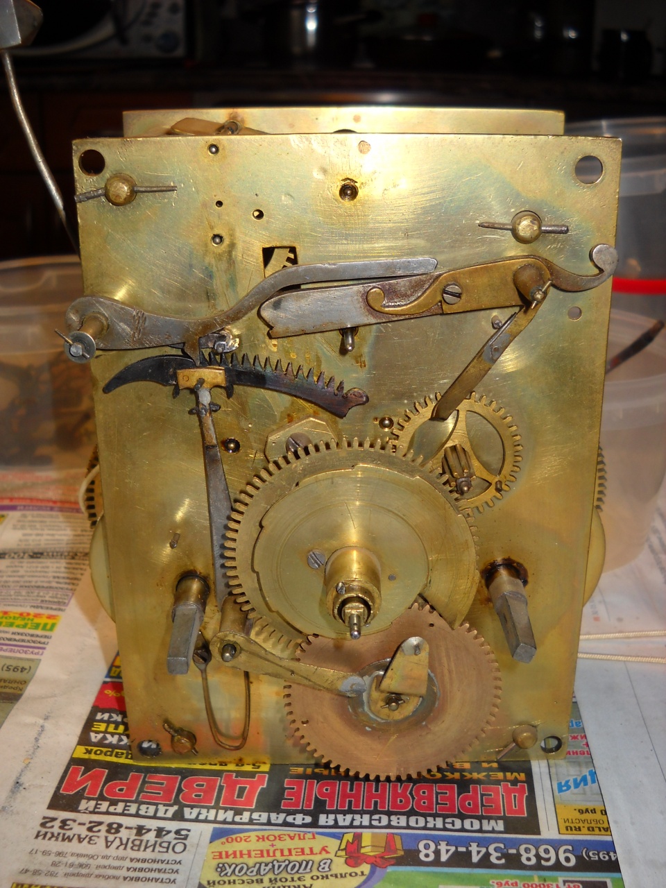

Может кто подскажет как у этого механизма должна быть реализована система запрета боя (типа на ночь)?
На цифере переключатель есть. Рычагов больше никаких не сохранилось.
ID:	240453   Нажмите на изображение для увеличения

Привет Алексей.
Может быть как в "Бидермейерах-картинах".
Там за циферблатом выступает рычаг, он просто упирается в один из рычагов механизма боя и блокирует его работу. Больше никаких дополнительных приспособлений нет.

У меня был Нортон, на нём рычаг выводил из зацепления одну из шестерёнок боя. Она была подпружинена с задней стороны.

А что если зафиксировать в положении "порт" гребёнку?

Спасибо, Евгений. В этом направлении и думаю.

В данном случае вероятно просто блокировался ветряк.

Этот вариант, Игорь, я тоже рассматриваю. Гребёнку заблокировать кажется правильней. Интересно как было в "родном варианте".

Скорее всего в родном варианте отключения боя вообще не было, или блокировался именно ветряк, возможно цифер не отсюда.
С блокировкой ветряка у меня был настольный англичанин.

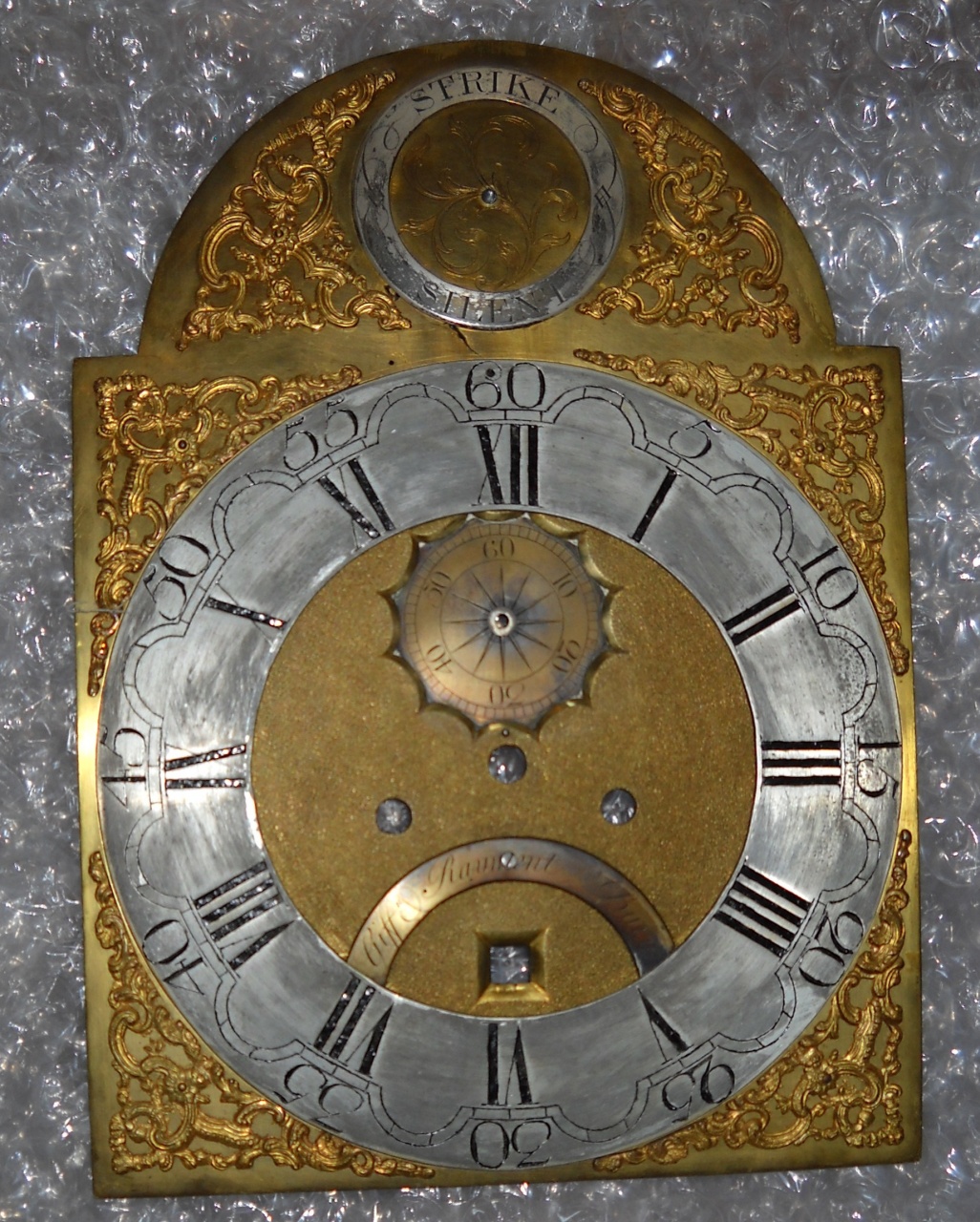

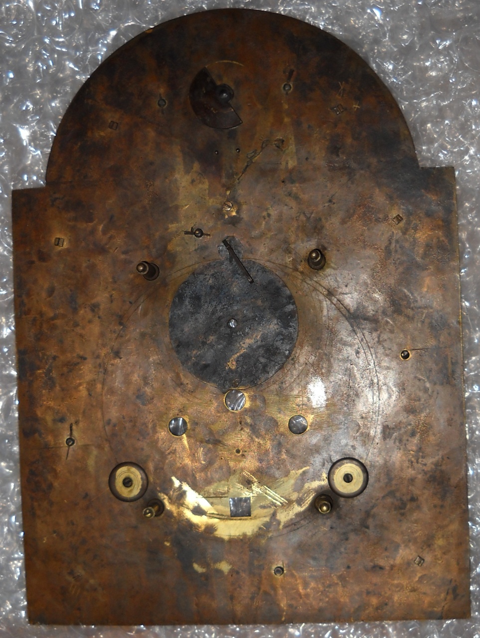

Алекс Привет, а где циферблат - что на нём?
Старый 04.04.2012, 16:21
Алекс Алекс вне форума
Регистрация: 12.12.2006
Сообщений: 2,800
Сказал(а) спасибо: 733
Поблагодарили 1,427 раз(а) в 928 сообщениях
Диск с числами снял
ID:	240907   Нажмите на изображение для увеличения
