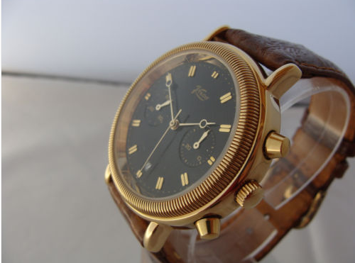

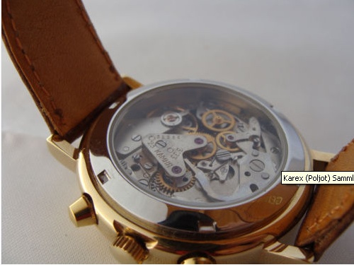

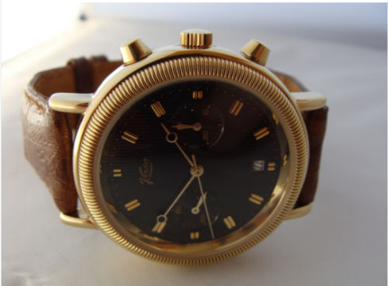

Здравствуйте всем. Пожалуйста оцените эти часы, прилагаю несколько качественных фото снаружи и механизма.
Часы в состоянии новом, никогда не носили. Лежали в коллекции, занес недавно к мастеру, все смазал, работают как швейцарские!!!!
Часы позолоченные, класса люкс. Собраны в ГДР. (Германия)
Слышал что их выпустили в единичном экземпляре, может кто развеет этот миф?
Может кто по ним что подскажет? что за они и какая их приблизительная стоимость?

механизм точно не единичный. а вот корпус...может,это просто самодел на базе 3133???

Где какие либо признаки или доказательства того, что они в ГДР выпустили?

У меня валялись часы с тем же названием Karex на механизме Славы, корпус 100% китайский.

Часы привезены отцом из Германии в 1987 году, механизм стоит "Полет" а не "Слава", читайте внимательно. Китай в те года даже не мыслил о таком.

Мог ли Полет продавать механизмы сторонним зарубежным фирмам в 80-х? Напрямую - нет, только через госпосредников.
В любом случае, корпус - не Полетовский.

Почему нет? Все тогда было возможно. Тем не менее часы в своем роде очень редкие, может кого заинтересуют)))

Механизмы СССР продавал миллионами в год на экспорт. Один ПЧЗ продавал два миллиона механизмов в год. Примерно столько же продавали 1 МЧЗ и 2 МЧЗ. Так что котлет на базе советских механизмов было море. Основным рынком сбыта был Гонконг, где на базе советских механизмов делали подделки под швейцарские и японские часы. Но много поставлялось и в соцлагерь, так что подобные часы могли без проблем делаться в ГДР или Чехословакии. Но я склоняюсь к Гонконгу, больно культурно для демократов сделаны. А купить могли и в ГДР и во Вьетнаме.
Что-то туфта, дизайн не похож на 87 год, на всем ГДР-ском писале DDR. Фото запостите с Этими буквами
