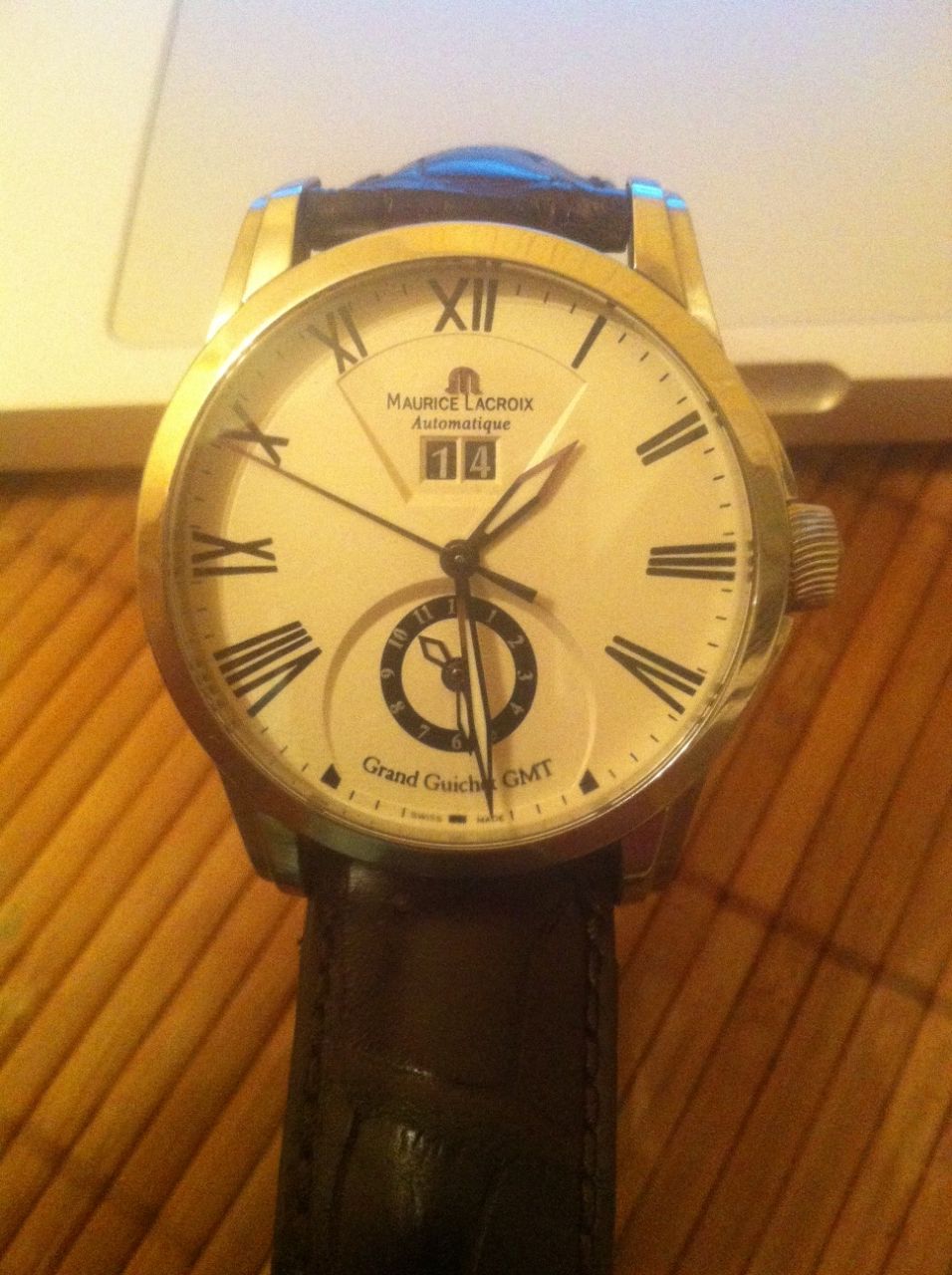

Друзья, никак не могу разобраться как настроить второй часовой пояс. Часы - PT6098-SS01-110.
Подскажите пожалуйста!
P.S. В инструкции, которую дали при продаже про это ничего не написано ( Попытался найти на сайте ML - безуспешно...
Спасибо!
