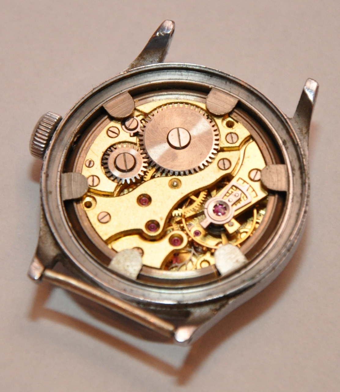

Уважаемые мастера, помогите пожалуйста отремонтировать данные часы!
Носил в ремонт, мастер сказал, что нужно поменять промежуточное колесо (говорю, как сказал мастер, я в теме ноль!)
Может у кого найдутся такие часы на запчасти, или возможно подобрать нужную деталь?
Буду благодарен за помощь!

Сообщение от 32wolf Посмотреть сообщение
Несите назад, пусть мастер найдет клеймо механизма (возможно придется снимать циферблат), после этого уже можно искать запчасти.

Клейма на механизме может и не быть. Данные часы (если это не подделка) делались по заказу немецкой армии в 1938-1944 годах. По-крайней мере, Acacia S.A. Geneve входила в список швейцарских часовых компаний на которых размещался военный заказ Германии. Возможно часы изготовлялись на некоторых более известных компаниях не желающих ставить свое клеймо на конечный продукт. По той же причине механизмы в таких часах часто встречаются без каких-либо опознавательных знаков.

Возможно, что это механизм на базе AS 984. Как отмечено на ссылке ниже, между AS калибрами 984, 1009, 1010, 1013, 1028, 1033, 1035, 1038, 1048, 1050, 1055, 1077, 1084, 1089, 1091, 1141, 1211, 1218, 1231, 1259, 1277, 1285, 1313, 1377, 1440, 1614 нет никакой разницы, кроме формы мостов.

Прежде всего является нужным установить который калибр помещен в часы. Если нет клейма то надо сфотографировать нижнею сторону механизма с циферблатом снятым, чтобы позволит идентификацию.
Запчасти для этих калибров очень много доступно а их стоимость низка, купить их можно легко.
