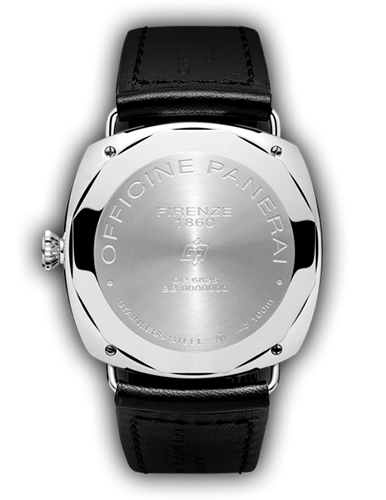

Это фото из инета, но, думаю, что ситуация аналогичная...не вижу здесь номера часов и количество серии в году...

на фото "моделей" в промо-книжках/интернетах никогда не пишут номера - это лишь картинка "модели", но не сами часы...
на реальных фото реальных часов - номер есть...
если прозрачная задняя крышка - пусть ищет в районе крепления дужек (где болты)...
если глухая и нет номеров - может они просто "заполированы" в ноль, либо действительно до...
в любом случае - нужен номер модели или лучше - фото...
а вообще - можете здесь посмотреть
http://www.paneraisource.com/article..._numbers.shtml
фото ниже из этого источника (это не радик - просто для общего понимания принципов нумерации):

Уменя на 183,номера в углах за винтами были:
http://forums.watchnet.com/index.php...o=241377&rid=0
PAM:

во во, там в углу они и обитают

Если это прототип ( или выставочный экземпляр, как удобнее) то там может и не быть номеров. Но и часы эти не для продажи предназначались и мех. там никакой. - покупать не советую такое.
Либо второй вариант, как вам написали выше: часы выпущены до 1998 г.
