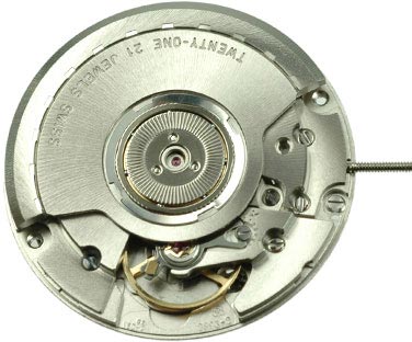

Как Muhle Glashutte переделывает (дорабатывает) механизмы ЕТА

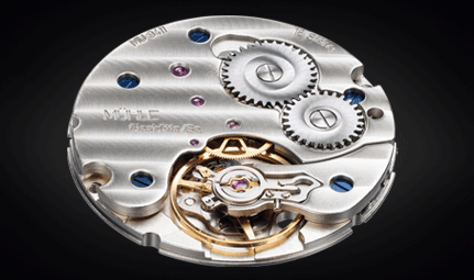

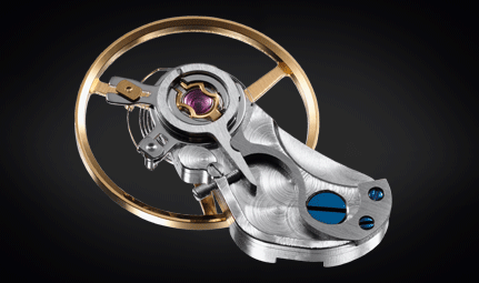

Благодаря запатентованной системе woodpecker ( шея дятла ) лучше и точнее регулируется точность хода , а так же надёжней фиксируется градусник баланса , что позволяет удерживать точность хода на заданном уровне при сильных нагрузках , встрясках и т.д ( Muhle Glashutte регулирует свои часы ( механизмы ) в шести положениях в собранном виде с точностью от 0 + 8 сек в сутки )
Regulation in Six Positions After a mechanism has been completely assembled, the woodpecker neck regulation is used for exact setting of the rate. This regulation is carried out in six different positions, through which we simulate every possible wearing position on the wearer's wrist.
During regulation, time which the mechanism gains or loses in all six positions is measured using a time balance and is recorded exactly. After this we set the mechanism so as to minimize the overall deviation. Indeed, if there is any deviation at all, then our watches should run very slightly fast. After all, our company
philosophy is that anyone wearing a Mühle watch should on principle not arrive late. If anything, a little early - that is more polite.
Before the regulated mechanism can be inserted into its case, the face and the hands still have to be put on. All the added features, known as complications in the watchmaking industry, are now also checked again for accuracy. These include, for example, the data display and the stop function on our chronographs.http://www.muehle-glashuette.de/en/w...hle-watch.html

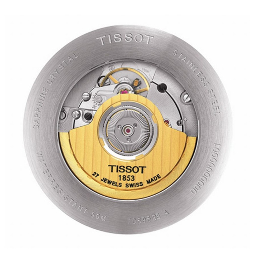

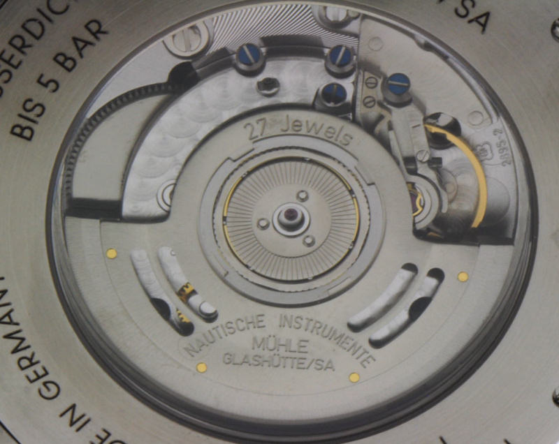

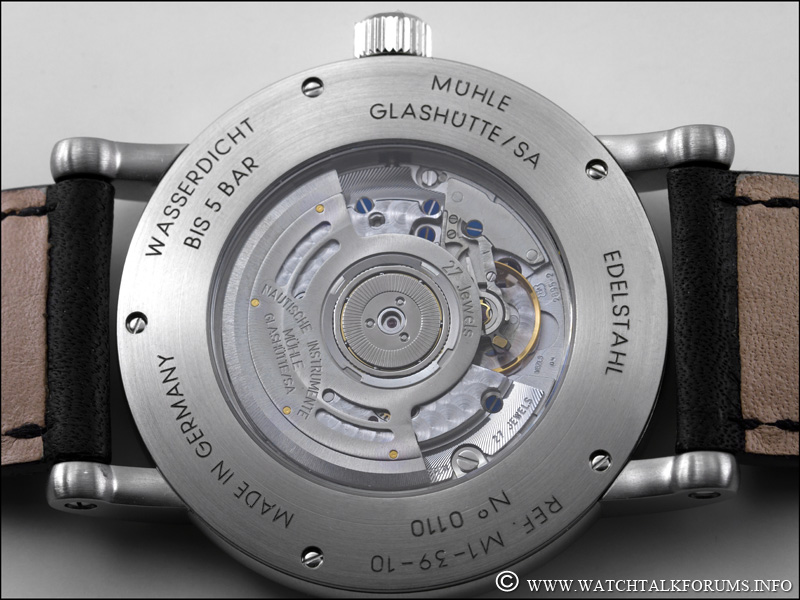

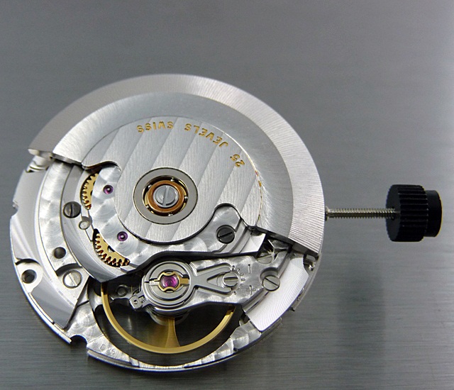

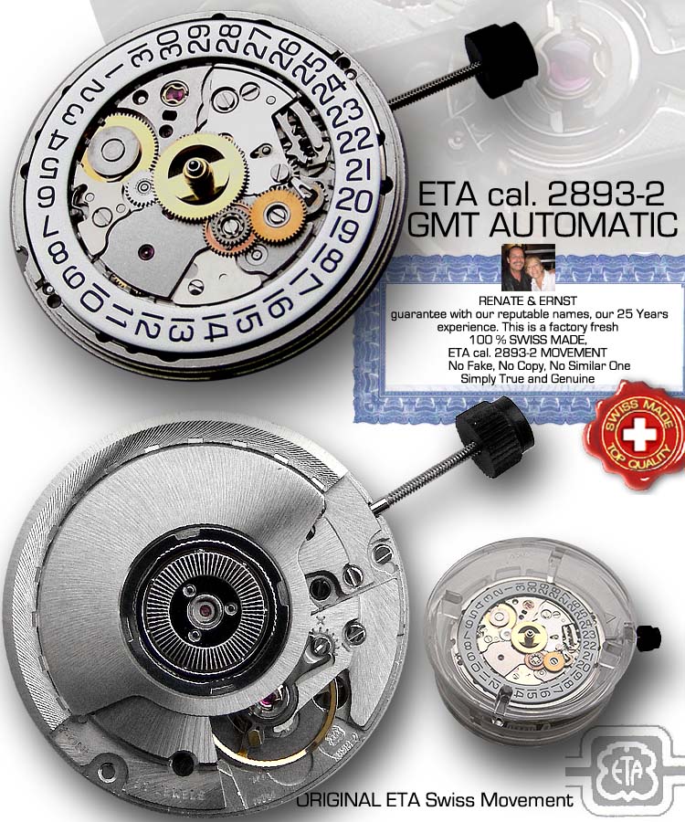

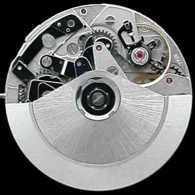

Немного фото для сравнения обычных механизмов ЕТА (7750 , 2893-2 , 2895-2 , 2824-2 ) и переделанных тех же калибров Muhle Glashutte своими запатентованными разработками :

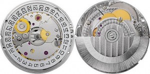

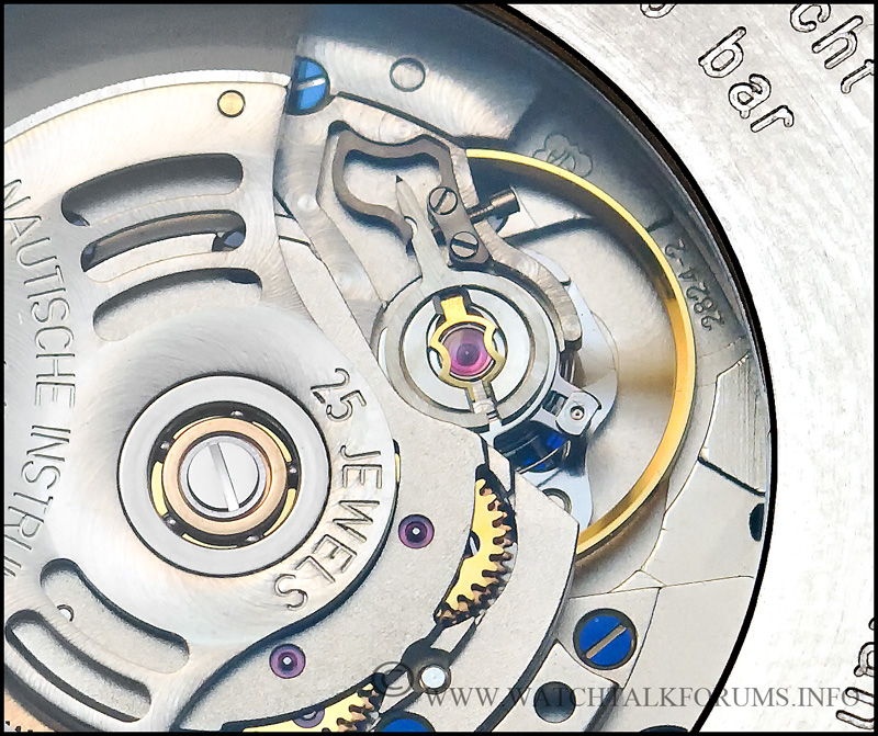

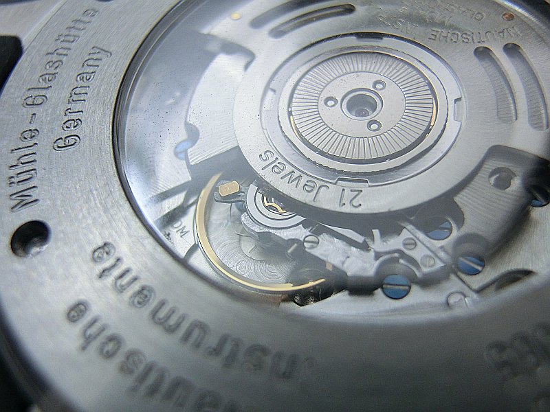

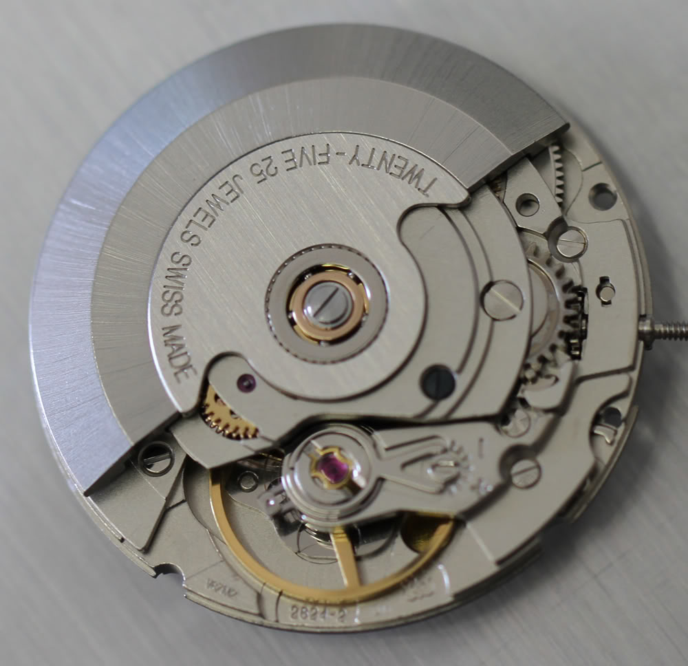

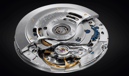

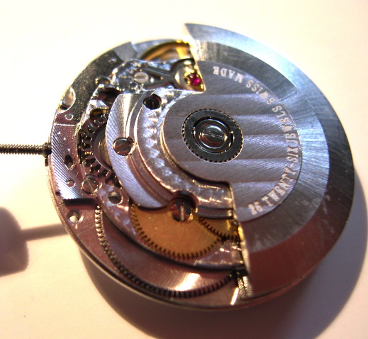

Фото механизмов ( слева на право ) 1 и 2е фото ЕТА 2824-2 , 3е фото ЕТА 2824-2 в версии Muhle Glashutte , добавлен woodpecker ( шея дятла ) и ротор автоподзавода , 4 и 5е фото Sellita SW200 ( аналог ЕТА 2824-2 , добавлен один камень и изменён ротор автоподзавода ) 6е фото Muhle Glashutte на базе Sellita SW200 ( добавлен woodpecker ( шея дятла ) и ротор автоподзавода , 7е фото woodpecker ( шея дятла ) Muhle Glashutte в сборе с балансом для механизма MU 9408 .
MU 9408 был создан на базе ЕТА 7750 , но из-за серьёзных изменений в конструкции считается мануфактурным калибром , которому был присвоен свой номер и согласован с фабрикой ЕТА .

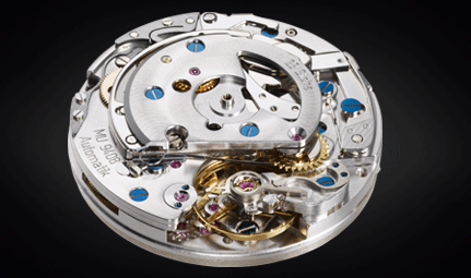

Есть два своих мануфактурных механизма MU9408 и MU9411 ( для которых базой послужили калибры ЕТА и Sellita ) :

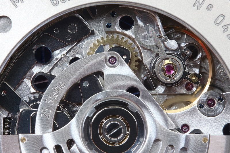

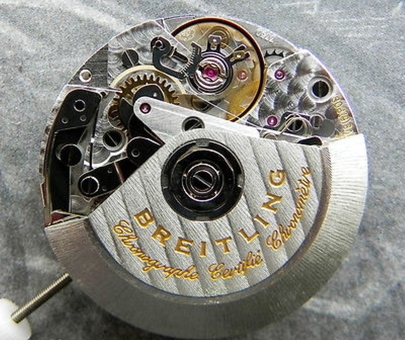

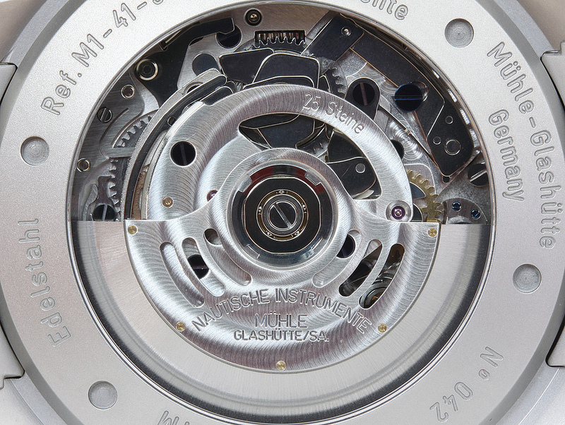

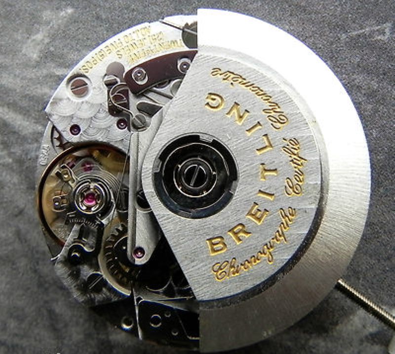

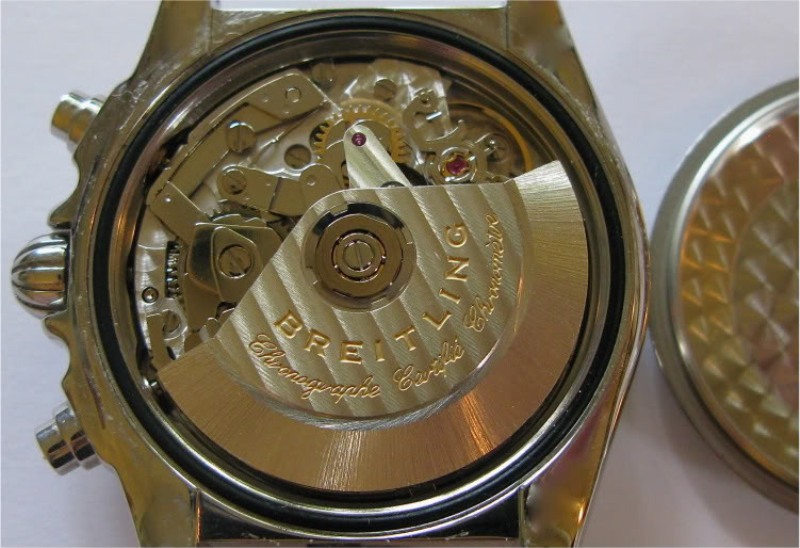

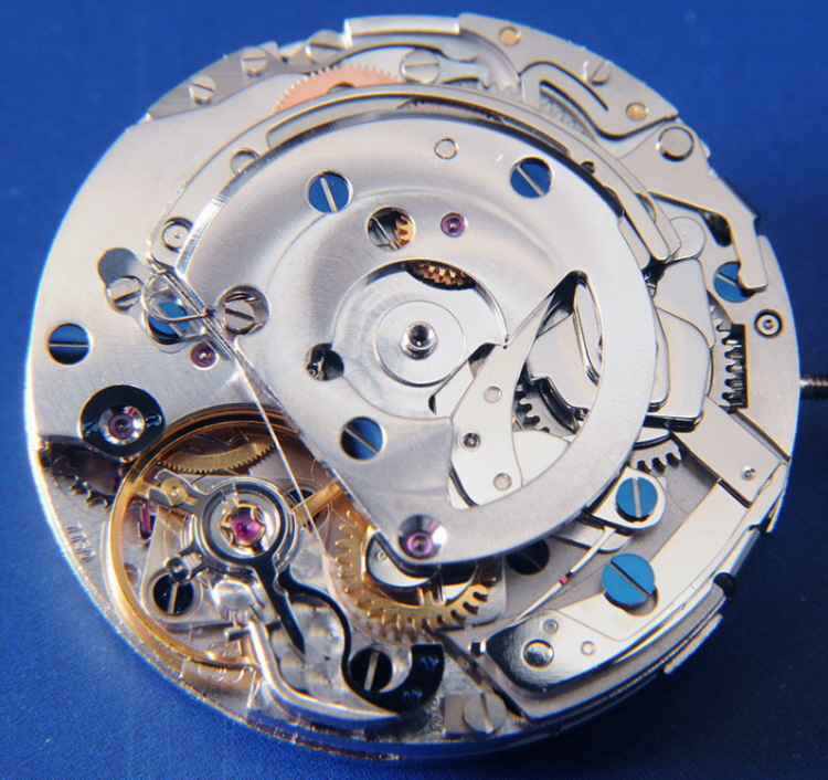

Сравним отличие и качество обработки калибров Breitling ETA7750 и Muhle Glashutte MU9408 :
Брайт B13 ЕТА7750 и Мюле 9408 переделанный ( доработанный ) 7750
Мюле MU9408 :
Брайт7750 :
Мюле MU9408 :
Брайт7750 :
Мюле MU9408 :
Брайт7750 :
мост ротора MU9804 ( его хорошо видно при снятом роторе ) различия тоже видны :
мост ротора ЕТА7750 его так же видно со снятым ротором :
Все живые фото в макро режиме !

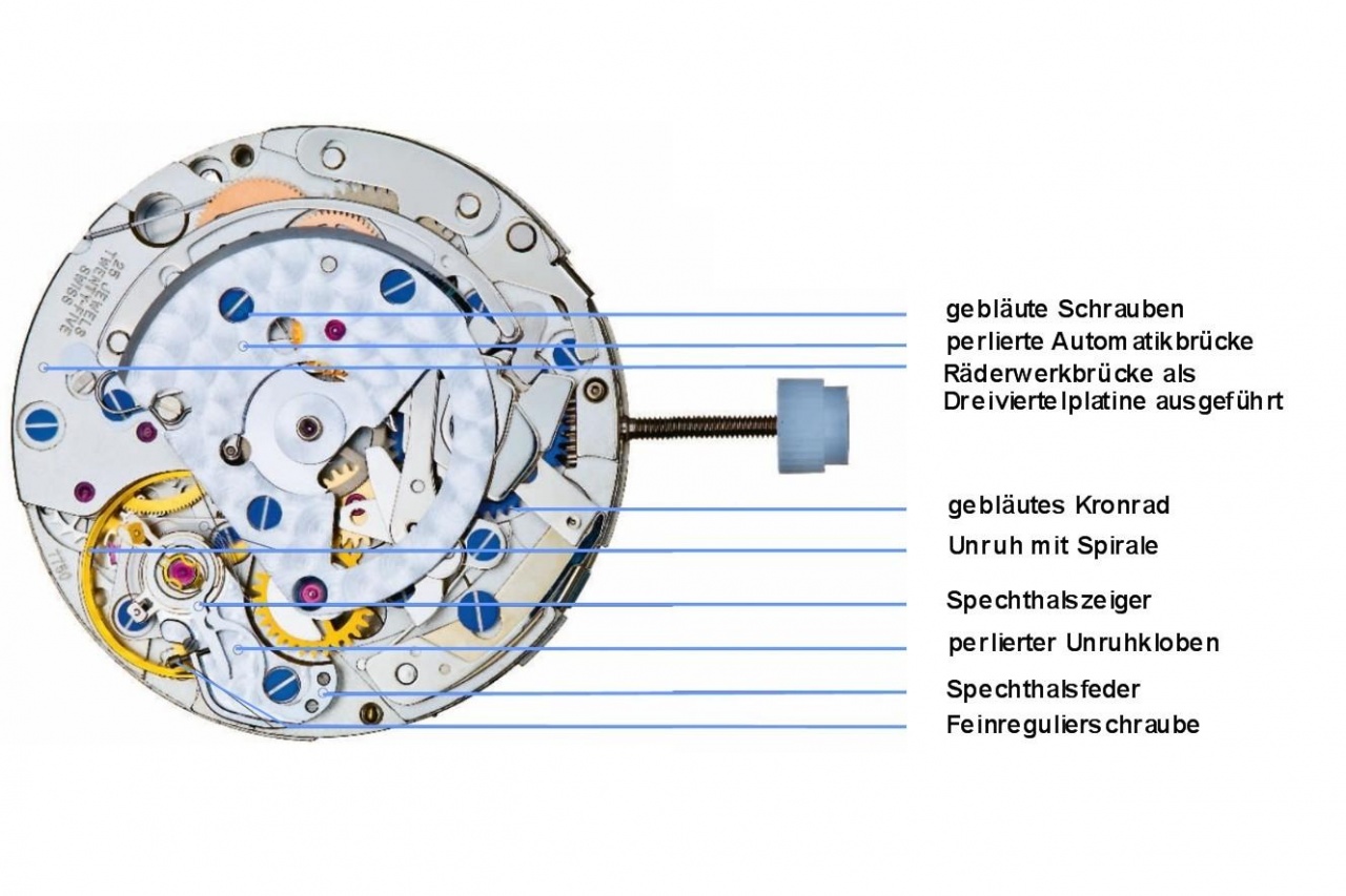

Как видно по фото отличия во многом : У Мюле 1 ) свой мост ротора , 2 ) сам ротор , 3 ) мост баланса , 4 ) шея дятла с двумя винтами для тонкой и точной настройки ( регулировки ) и её фиксации , 5 ) свои воронёные винты , 6 ) Гласхютинская шлифовка ротора и моста ротора солнечные лучи . 7 ) а так же свой градусник баланса . 8 ) съёмный мост анкерного колеса . 9 ) пружина заводного рычага (фиксатор)
А так же на фото ещё нет 10 ) гласхюттинской собачки и 11 ) пружины собачки они расположены на 3/4 гласхютинской платины механизма : Как видно у Мюле 11 ( одиннадцать ) отличий !
фото 3/4 гласхютинской платины :
1 ) 3\4 гласхютинская платина 2 ) пружина заводного рычага ( фиксатор ) 3 ) гласхютинская собачка 4 ) пружина гласхютинской собачки 5 ) съёмный мост анкерного колеса .
¾ - ая платина является характерной особенностью часов высокого качества из Гласхютте. Она называется так, потому что закрывает приблизительно ¾ - ти механизма и является надежной опорой для пружинного барабана, коронки, храпового колеса, а также всей зубчатой передачи .
С оф.сайта Мюле Канада : "Mühle-Glashütte GmbH навигационные приборы и точное машиностроение"
Наши часы работают в гораздо более экстремальных условиях , чем атомные часы в оптимальной среде. Выход из положения воздействию изменений , колебаний температуры, магнетизма, пыли, конденсата, нерегулярные обмотки и смазки. Несмотря на это, наши часы по-прежнему будут отсчитывать 86.400 секунд в день, и даже если они отклонятся только немного , они все еще ​​довольно близки к 100%-ной точности .
Если наши часы спешат на одну секунду в день, то отклонение составляет лишь 0,0011 процента !
Довольно точно , не так ли?
Колебания температуры оказывают влияние на точность хода часов. Устойчивые изменения в температуре 5C достаточно , для того чтобы сбить точность , чтобы получить или потерять 1 минуту в день. Наши часы могут быть гораздо сильнее колебаний - и они будут все ещё очень точными . Почему? Они построены для автоматической компенсации внешних воздействий или для того чтоб устранить их полностью. Это реализуется с помощью применения различных металлов при изменении температуры .
Некоторые детали в наших часах изготавливаются с допуском 1/1000mm.
Это в 50 раз меньше, чем толщина человеческого волоса. http://www.muehle-glashuette.ca/did_you_know.../
Вывод : что делает Мюле на сегодняшний день - берут одни из самых надёжных и зарекомендовавших себя с положительной стороны механизмы и дорабатывают , делая их ещё более надёжными , точными и неуязвимыми к воздействиям из вне , будь то небольшие сотрясения или колебания температур и т.д !
