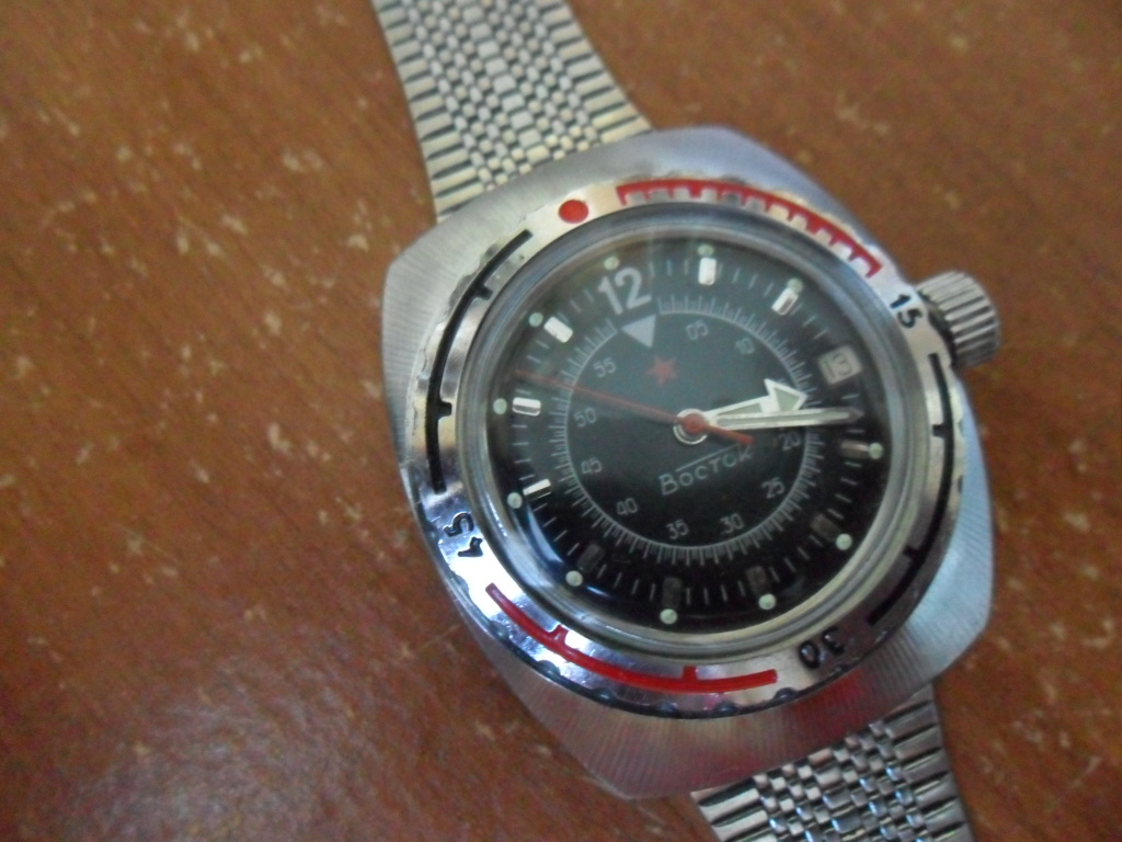

я красил лаком для ногтей. брал у девушки. наносил тонким слоем, потом заливал все прозрачной эпоксидной смолой. хорошо смотрится.
потренируйтесь сначала на безеле, который не жалко. я один от Амфибии загубил так. хром весь содрал, когда отдирал излишки эпоксида.

Смола эпоксидная. В коробке смола и отвердитель. Купил в хозмаге, брал наугад, получилось, что купил прозрачную, а не мутно-желтоватую.
Если безель один - то совет: запаситесь терпением, жидкостью для снятия лака и, собственно, самим лаком. Я пользовал эти - Golden Rose Paris(флакончик очертаниями напоминает Эйфелеву башню) Излишки лака снимал скальпелем, можно и ножичком для бумаги. После нанесения лака ждал минут 20, дабы наверняка застыл. Смолу наносил крайне малыми количествами, излишки быстро-быстро снимал джинсовой тряпочкой, пропитанной ацетоном. Потом безель клал на батарею на ночь.
Лаки:
Мотоспорт. Красил красный сектор и прочерки 6-7 и 7-8
Буря. Красил точку на 10.
Мужик в пузыре. Перекрасил черный сектор в синий. Пародия на Seiko-вкладыш и скрытая реклама Pepsi, но мне жутко нравиться
P.S.: на безель "Мужика..." не наносил смолу пока. так посмотрю. Лак лежит в углублениях, на поверхность не выступает - то есть содрать его, зацепившись где-нибудь обо что-нибудь будет проблемно.

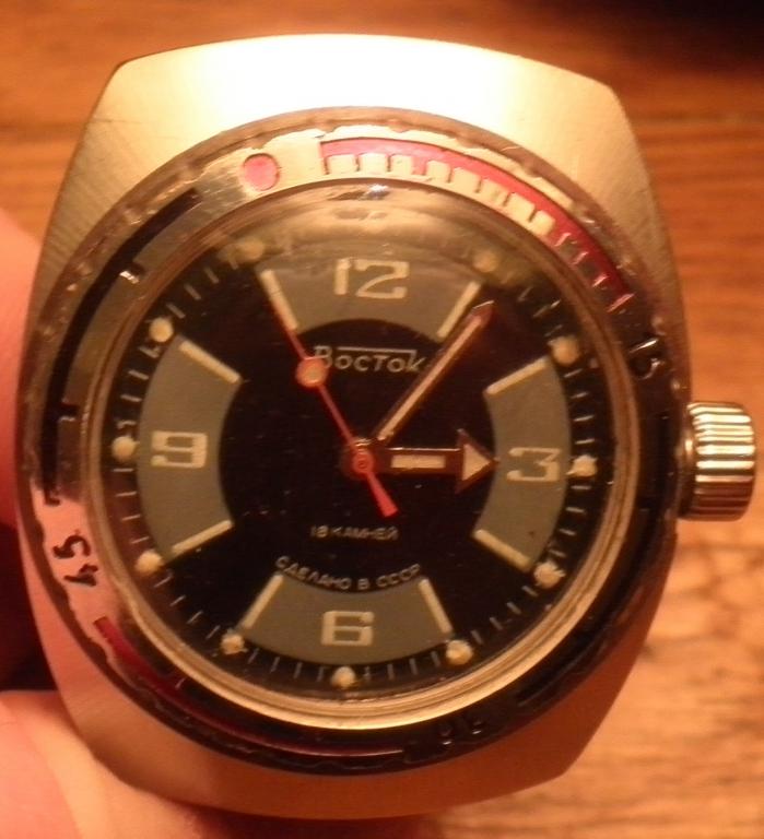

можно нанести любой краской мат или глянец,после высыхания сложить тряпочку в 4 слоя какбы подушечка и ацетон.окуратно по верху протереть.(результат на фото)

Если нужно быстро,можно просто маркером закрасить,но не простым,а тем,что на дисках пишут,который не стираеться,потом лезвием зачистить по краям лишнее,думаю быстро не сотреться,т.к. будет в углублении,правда может вымоеться водой - не знаю,но получилось красиво и ярко. Вот кстати фото
