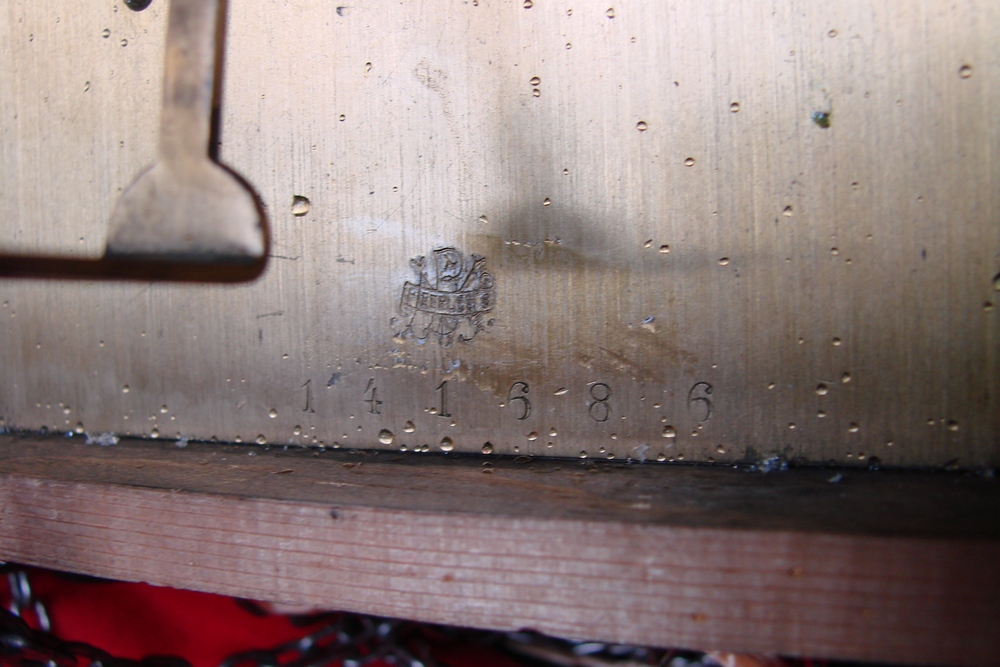

Приобрел напольные часы. На механизме клеймо с указанием мануфактуры Peerless, выбит номер 141686. Подскажите год выпуска. спасибо

Фирма "peerless" была образована в 1863 году и существует до сих пор, правда часы уже давно не делает.
Для более точной датировки Ваших часов необходимы фото корпуса целиком и механизма с дух сторон, желательно что бы было чётко видно клейма и надписи на задней платине механизма.

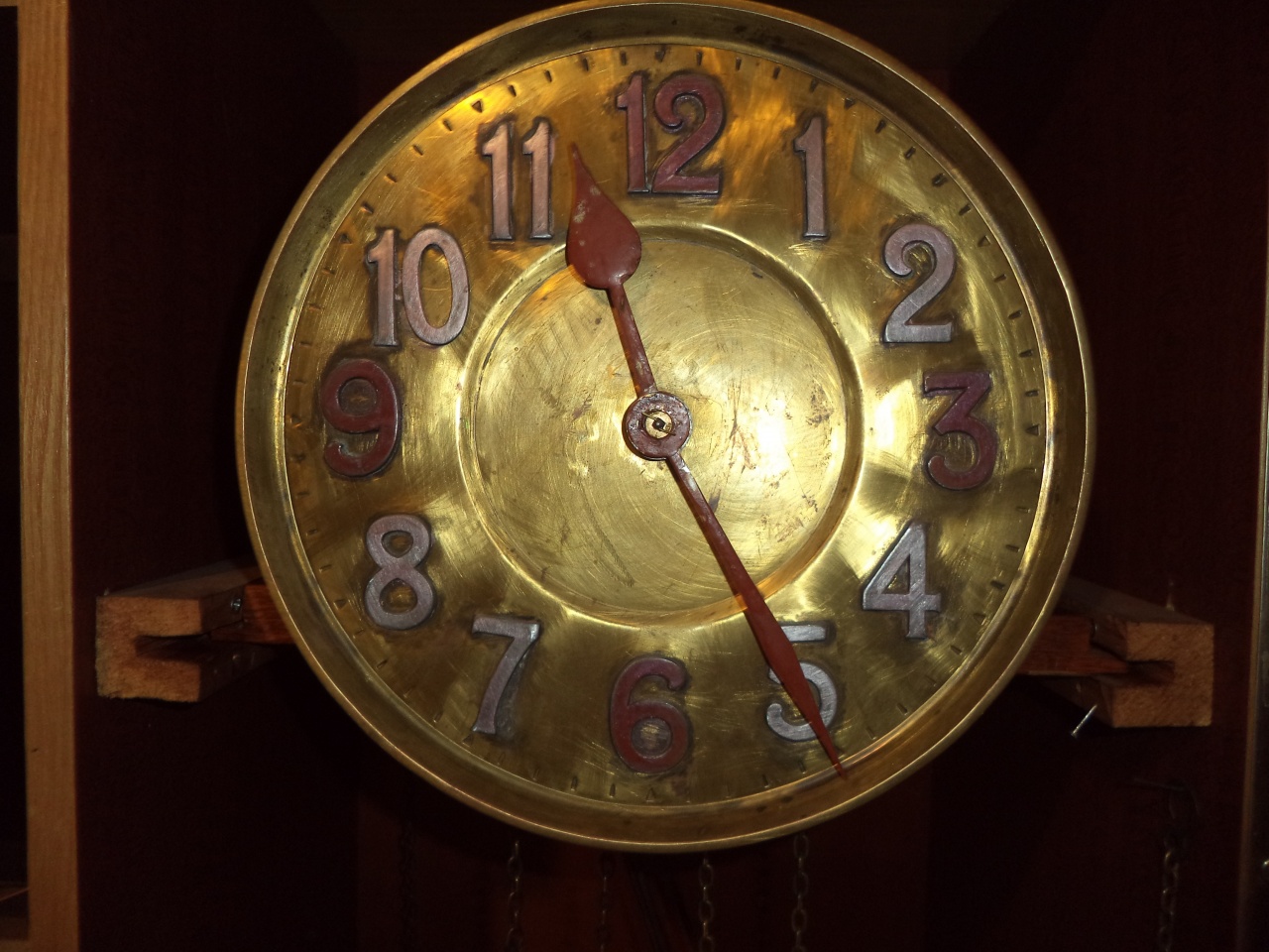

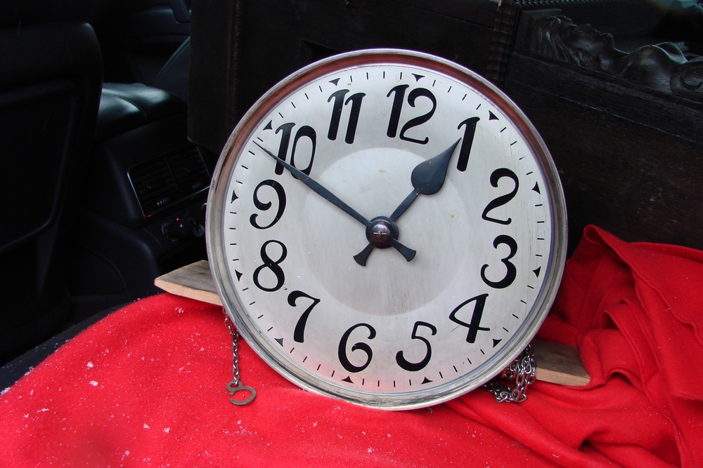

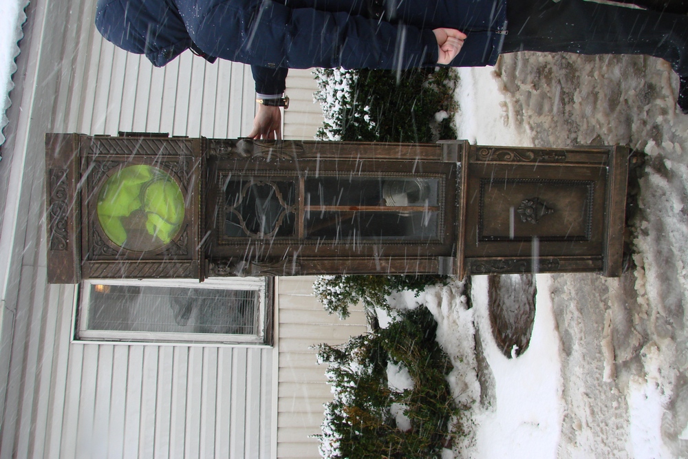

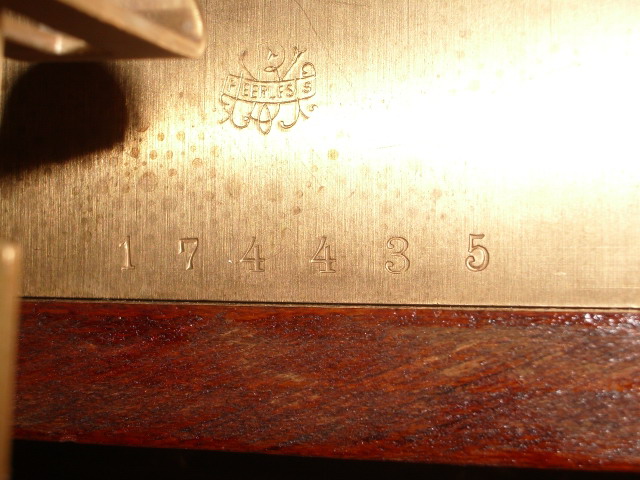

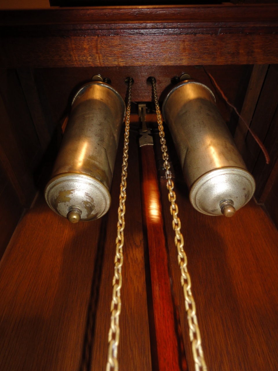

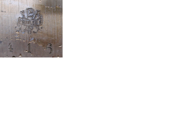

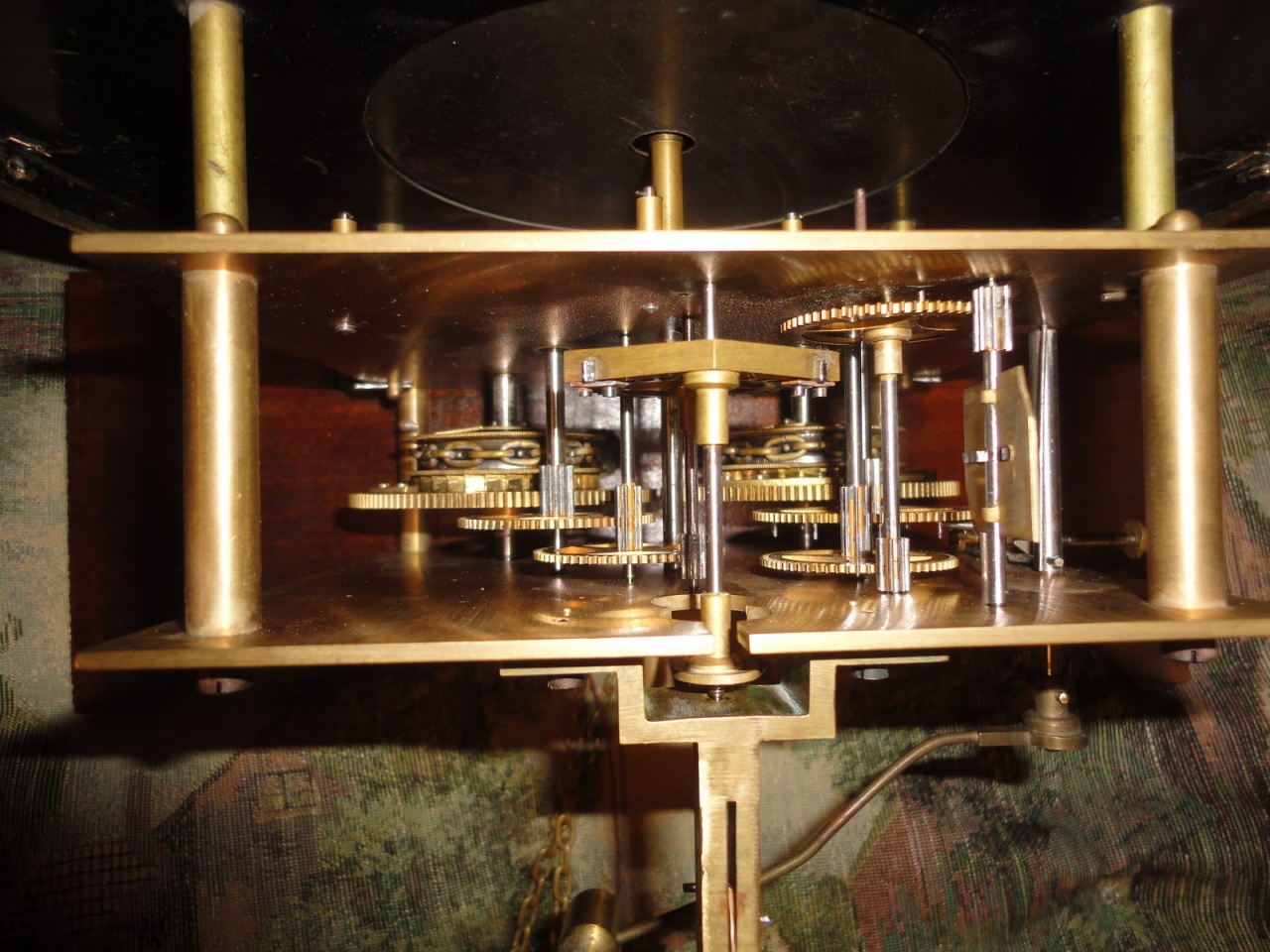

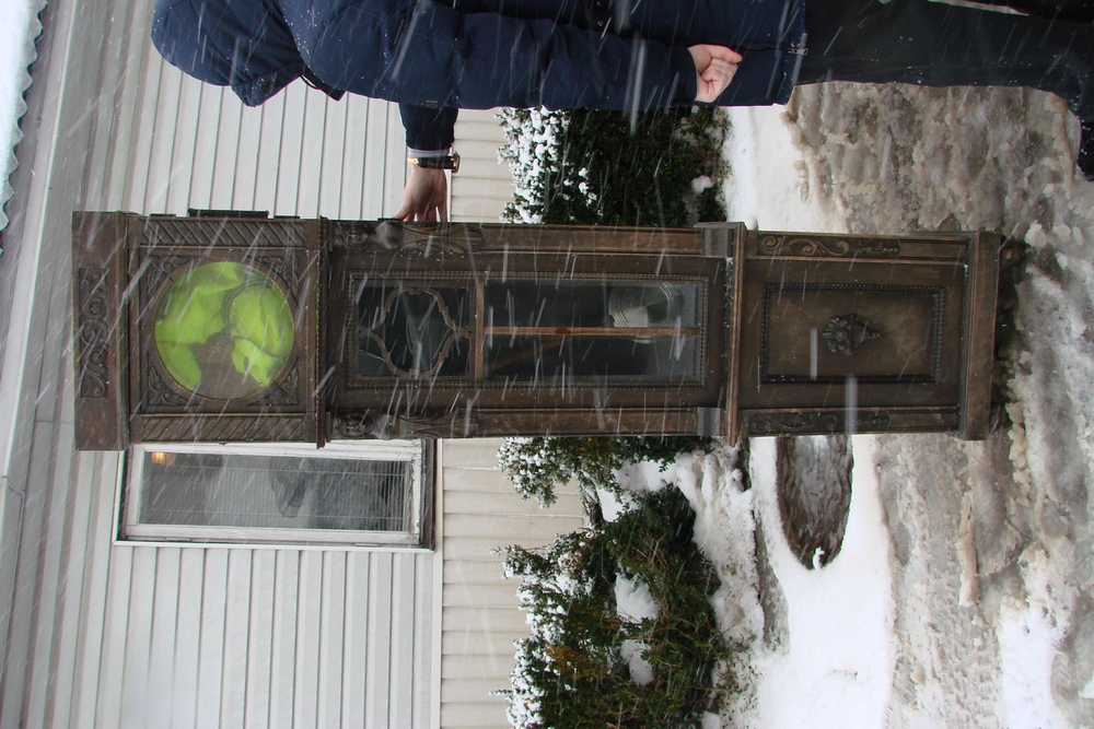

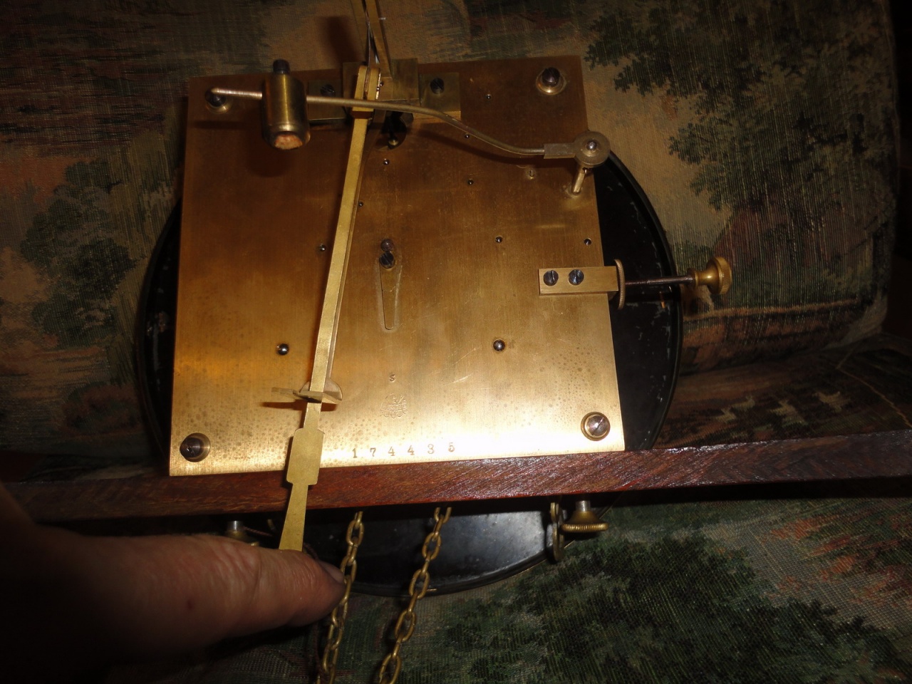

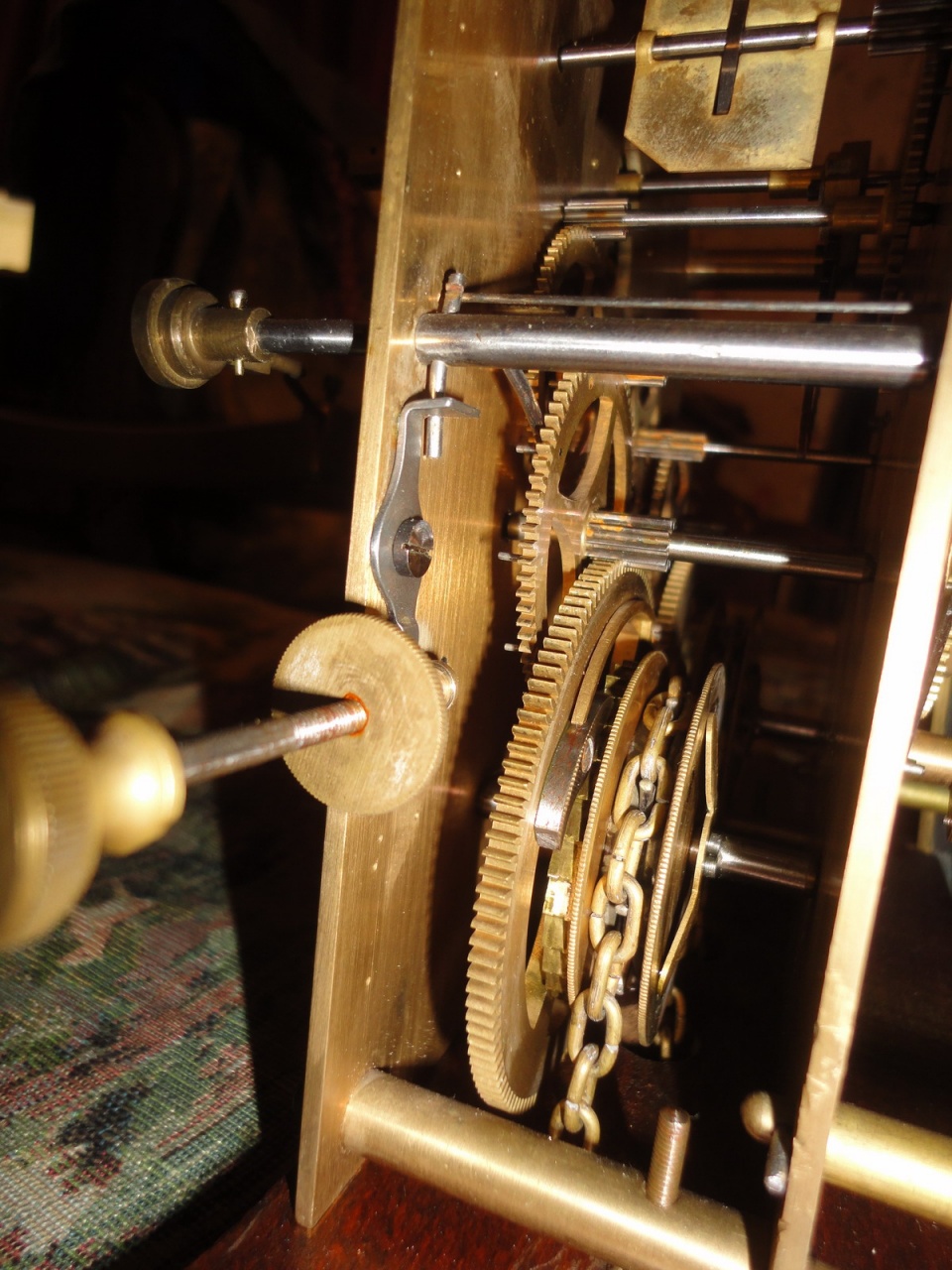

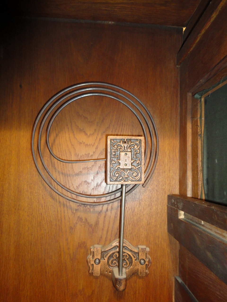

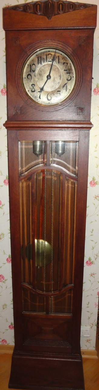

Добавляю фото.
ID:	222374 Нажмите на изображение для увеличения
ID:	222375 Нажмите на изображение для увеличения
ID:	222376 Нажмите на изображение для увеличения
ID:	222377 Нажмите на изображение для увеличения

Добрый вечер fvbl.
О фирме "Рeerless", можно сказать очень не много. Известно что это была малоизвестная, но очень неплохая часовая компания. Они выпускали как деревянные ходики, так и дорогие часы высокого качества. К сожалению нет данных об их среднегодовом объёме выпускаемых часов, поэтому, даже имея серийный номер, пока нельзя точно установить год выпуска. Если судить по стилю корпуса, можно сказать что Ваши часы изготовлены в конце 19-го - начале 20-го века, (при условии что корпус не "новодел"). Возможно Олег меня поправит.
С уважением.
С.Д.
Этот пользователь сказал Спасибо! Сергей Дмитриевич за это сообщение:
fvbl (27.02.2012)
Старый 24.02.2012, 22:14
Аватар для Сергей Дмитриевич
Регистрация: 21.04.2010
Адрес: Беларусь г. Барановичи
Сообщений: 8,895
Сказал(а) спасибо: 714
Поблагодарили 5,795 раз(а) в 4,086 сообщениях
В дополнение к сказанному прилагаю фото механизма "Рeerless", с номером 340278. Достоверно известно что эти часы выпущены в 1920 году. Номер на Ваших часах в два раза меньше. Можно с уверенностью говорить что Ваши часы выпущены раньше 1920 года. Это можно утверждать при условии что нумерация механизмов на этой фирме была сквозной, т.е порядок нумерования механизмов не менялся.
С уважением.
С.Д.

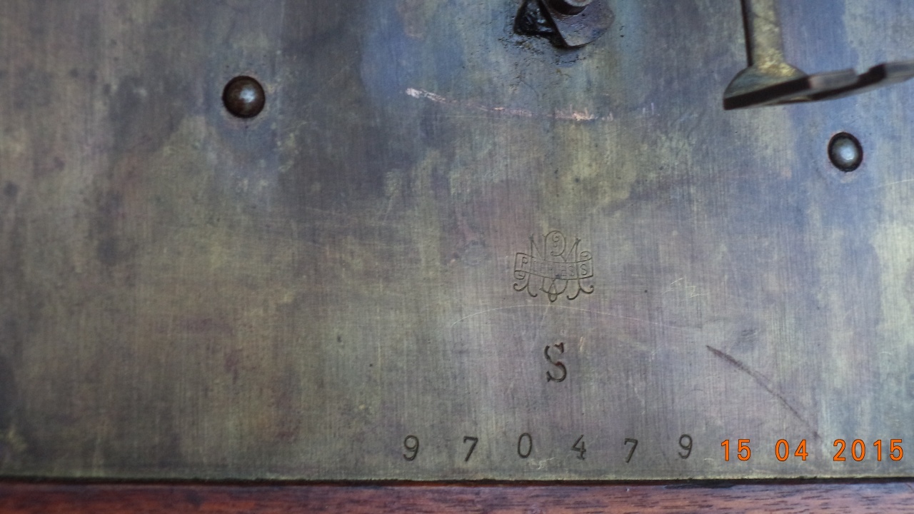

Здравствуйте .подскажите какого года эти часы. корпус к сожалению не сохранился
ID:	983300   Нажмите на изображение для увеличения

Старый 18.04.2015, 20:25
Аватар для zyama
zyama zyama вне форума
Регистрация: 03.01.2015
Адрес: Россия Санкт-Петербург
Сообщений: 833
Сказал(а) спасибо: 968
Поблагодарили 1,894 раз(а) в 493 сообщениях
Сообщение от veronikf Посмотреть сообщение
Здравствуйте. Определить точный год выпуска Ваших часов практически невозможно из-за отсутствия информации. Вы наверное читали ранние посты по этой теме, от себя добавлю- мой Peerless за номером 128760 продавался торговым домом Павла Буре в 1913 году.

Добрый вечер.
Думаю механизм изготовлен в 20-30 годы.
