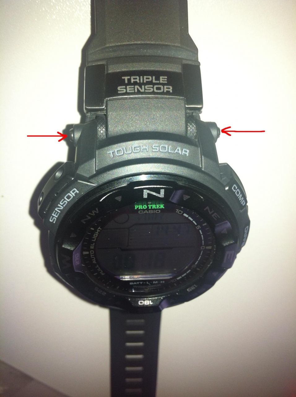

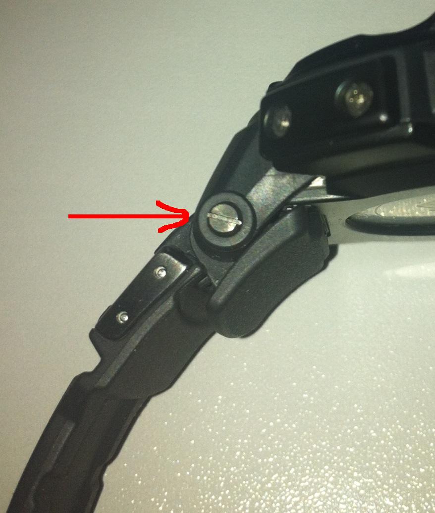

Добрый день!
Купил недавно PRG-250. Обратил внимание, что у сквозного болта крепления верхней части ремешка имеется ощутимый люфт. Понимаю, что это не просто болт, а конструкция более сложная (обозначена красными стрелками на фото). Так вот вся эта конструкция люфтит и даже немного гремит. При этом затяжка с двух его сторон мертвая, пробовал отверткой.
Нижний болт наоборот, сидит как влитой без люфта при такой же мертвой затяжке. Обе половики ремешка также сидят на своих местах вполне штатно.
Так вот вопрос. Что это? Брак ремешка? Брак болта или соединительной конструкции в целом? Или вообще никакой не брак а издержки таиландской сборки?

Сообщение от nkvd008 Посмотреть сообщение
У меня почти тоже самое. Это не брак а просто конструкция такая. Переживать вообще не о чем.

То, что указано стрелками - это винт и цилиндрическая гайка. Смело раскрутите конструкцию, выясните причину и устраните - либо укоротив винт, либо вычистив из гайки мусор, который не дает затянуть до конца крепеж. Либо из обрезочка пивной банки нужно будет вырезать уплотнительную втулку в сам ремешок. Все получится, удачи!

Сообщение от Dusts Посмотреть сообщение
Раскрути и глянь - я думаю все что не исправить самому - устранит сервис.
Заглянул сегодня к сервисменам под конец дня. Чел бегло посмотрел устало, приняв предо мной заявку на изготовление сапфирового стекла за 13 тыс. руб. Поковырял отверткой и молвил, что все замечательно.
Видимо придется вторую отвертку купить, потому, что пока не законтришь с одной стороны - не открутишь с другой
