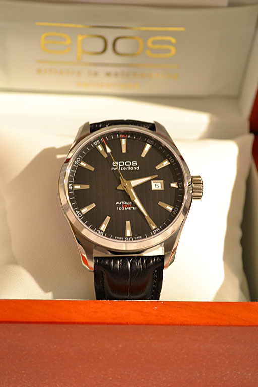

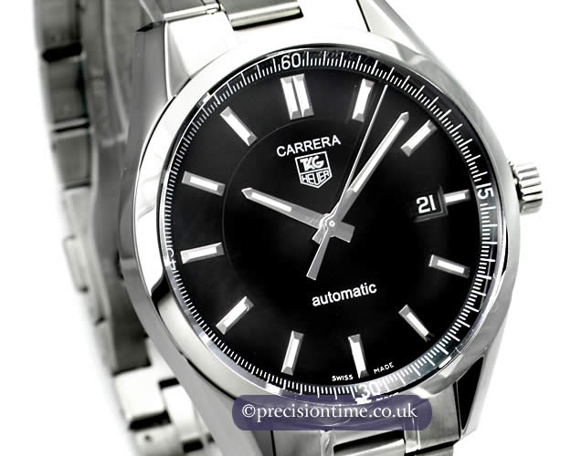

Не понимаю, зачем покупать простые Tag Heuer Carrera Caliber 5 на калибре 2824-2 за 50 т.р. - 50 м., когда можно купить внешне очень похожую Certina F1 за 20 т.р. с 200-ми метрами на том же 2836-2. Или Epos такой же со 100 метрами (25-27 т.р.) В воде не разберёшь какой бренд.
