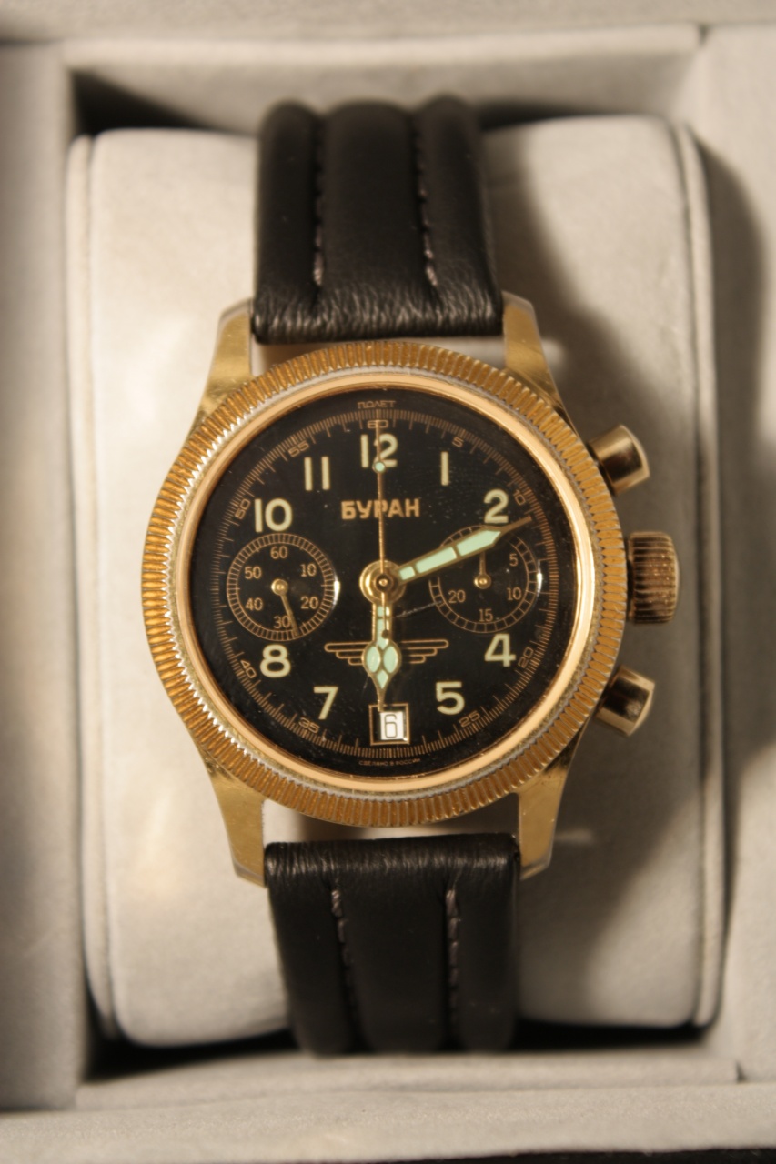

Фотка моего Бурана в приложении (кстати тоже требует замены стекла, ремонта и регулировки, к весне планирую поход в мастерскую).
Вот как-то так
