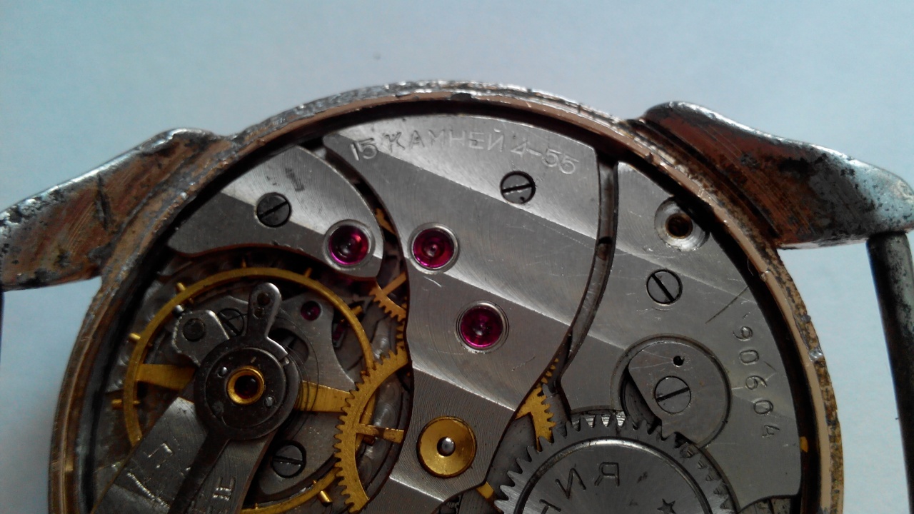

Достался мне тут случайно некомплектный "Урал" 1957 года (Златоустовкий Часовой Завод). Циферблат, корпус и стрелки выглядят нормально. У него нехватает:
1) стекла
2) заводной головки
3) узла баланса целиком
Я тут же догадался, что по калибру (35 мм) чётко подходит механизм от карманной "Молнии". Но не хочется мне весь механизм менять (для себя починить хочу). Подскажите, от какого именно механизма "Молнии" можно поставить узел баланса? От каких часов подойдёт стекло и заводная головка? (Ведь головка от "Молнии" слишком сильно будет торчать из корпуса.) Можно ли как-то "выбросить" боковую секундную стрелку из механизма "Молнии" и поставить этот механизм в "Урал"? (У него-то секундной стрелки нет никакой.)
Или продайте мне кто-нибудь соответствующие запчасти.
Заранее благодарю всех ответивших!
С уважением, Денис.
P.S. Живу я в Челябинске, и достать любую запчасть от "Молнии" у нас в городе легче, чем где-либо. Можно ведь и на завод обратиться.

Баланс от старой Молнии и подойдет, той, которая тоньше (К36, а не 3602). Ключ тоже можно взять от Молнии, но надо донарезать резьбу под головку. А стекла - вообще не проблема.

Спасибо за совет! Постараюсь найти такую "Молнию". Теперь хоть знаю, что именно надо искать. Кстати, какой этот механизм из себя? Есть ли в нём хоть боковая секундная стрелка? Если да, то можно ли её оттуда "выкинуть"? Так бы я весь механизм переставил. Просто мне не хочется, чтобы маркировка на нём была новее, чем "2-57", или вовсе отсутствовала бы.
А какой инструмент нужен для нарезки резьбы, где его купить? Понимаю, что нужна лерка, но такого маленького размера, наверное, нигде не найти... Не называйте конкретных магазинов: я всё равно не из Вашего города. Просто примерно подскажите, где искать. И ещё у меня проблема: не знаю, где искать маленькие часовые отвёрточки. Пинцеты и лупы у меня уже есть.
Нет ли, кстати, у Вас такой "Молнии" и лишних отвёрточек? Я бы купил. Оплатил бы заранее почтовым переводом, а Вы почтой отправили бы.
С уважением, Денис.

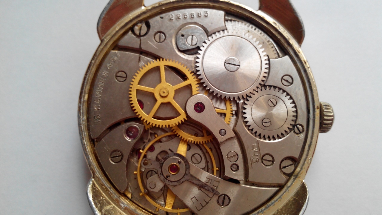

Помогите, есть несколько уралов, хочу собрать один, но нет ни на одном секундной стрелки, все ломаные.
С каких советских часов еще можно взять секундную стрелку, или как ее починить - культи от стрелок присутствуют.

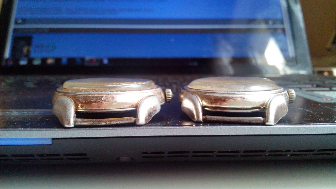

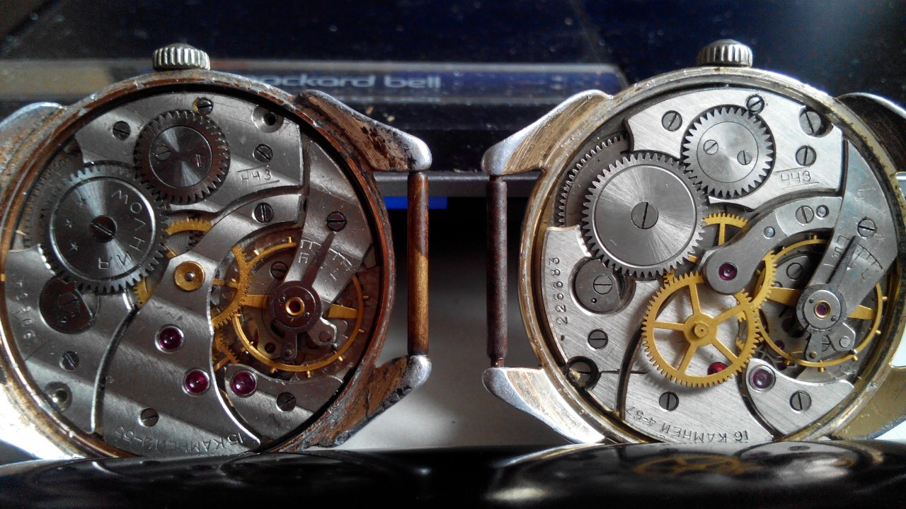

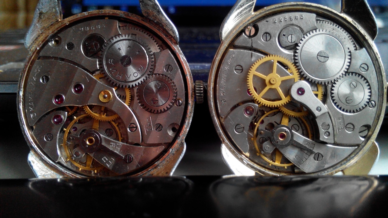

В Урале все не так просто. Механизмы очень капризные в работе. От Молний ЧК-6 многие запчасти не подходят. Механизм у Урала свой собственный, особенно у трехстрелочных с секундной стрелкой. Первые Уралы были двухстрелочные и шли в хромированных корпусах, а потом приделали сверху этажерку с приводом секундной стрелки и поставили этот механизм в алюминиевый анодированный корпус. Споров на эту тему было много, но десятки переделанных двухстрелочных Уралов говорят о том, что все-таки это было заводское серийное изделие, а не переделка из Молний.

Да, самое правильное бы - сделать двустрелочник, жаль только корпуса все трехстрелочные, надобно с плоской попкой иметь.
Я-то надеялся, что кто нибудь решил проблему изготовления секундной стрелки. Например из Ракеты - Календарь, там она длинная. Только вот как расширить футор, чтоб стрелка осталась жива, так и не смог придумать..

Двухстрелочник в корпус от трехстрелочного элементарно зайдет, наоборот нет. Если надо, могу Вам уже сделанный оригинальный механизм продать в комплекте с валом и ЗГ. Хотите двух, хотите трехстрелочник. Секундную стрелку подарю в комплекте. Только пишите в ЛС, чтобы не обсуждать здесь коммерческие вопросы.

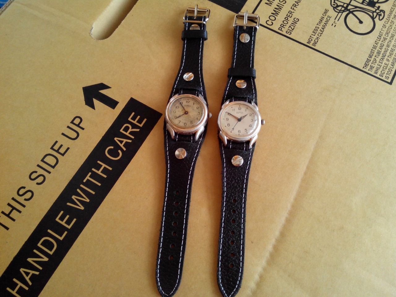

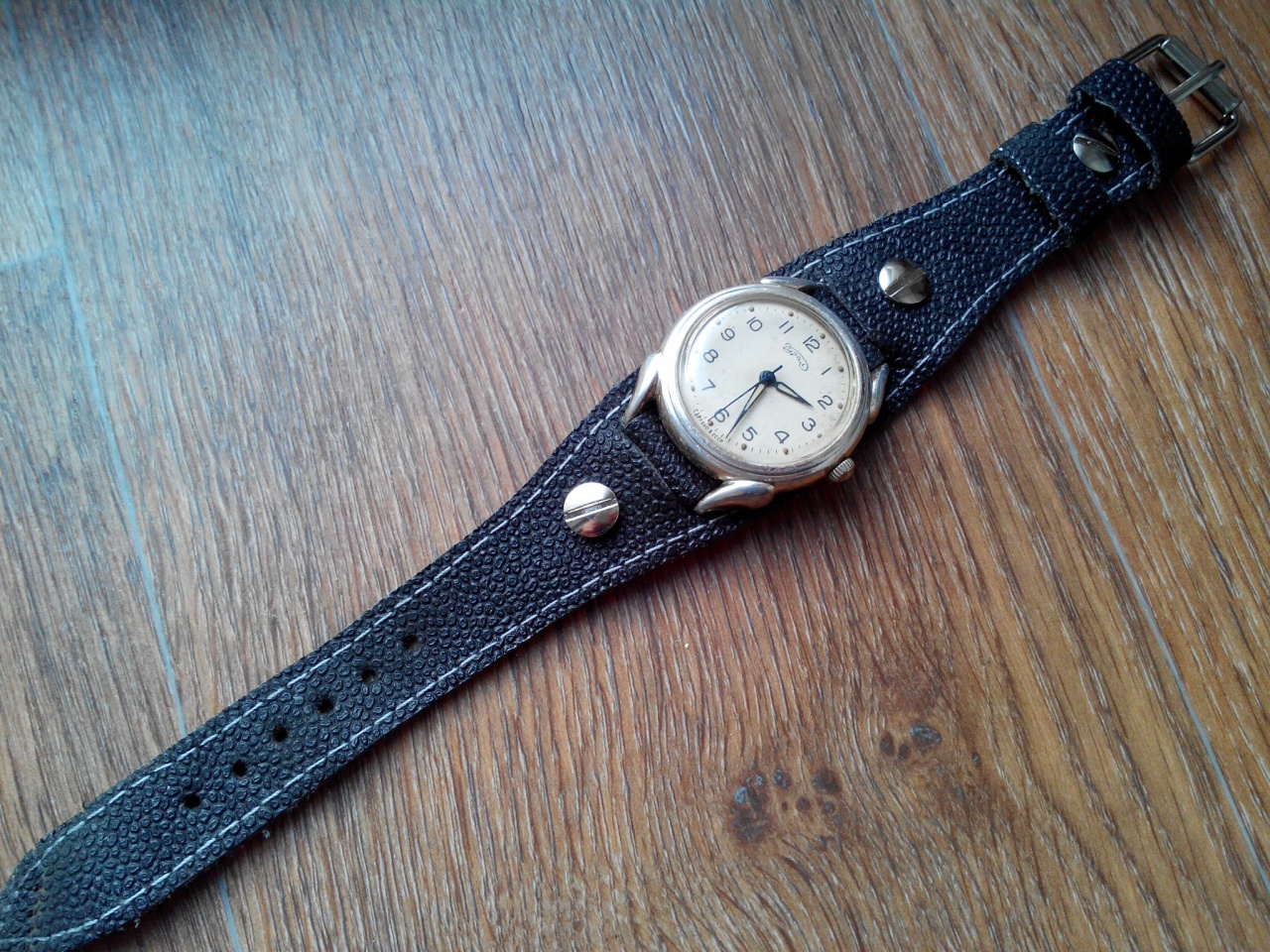

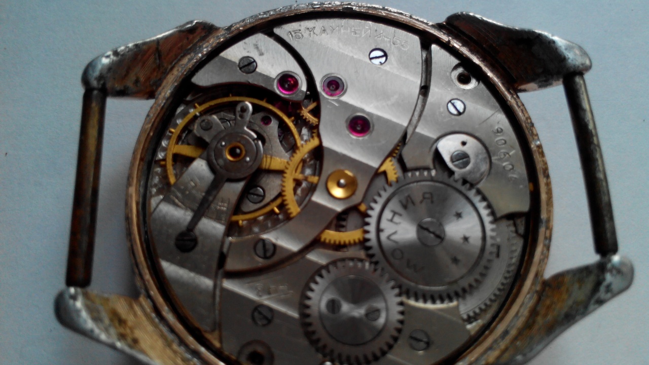

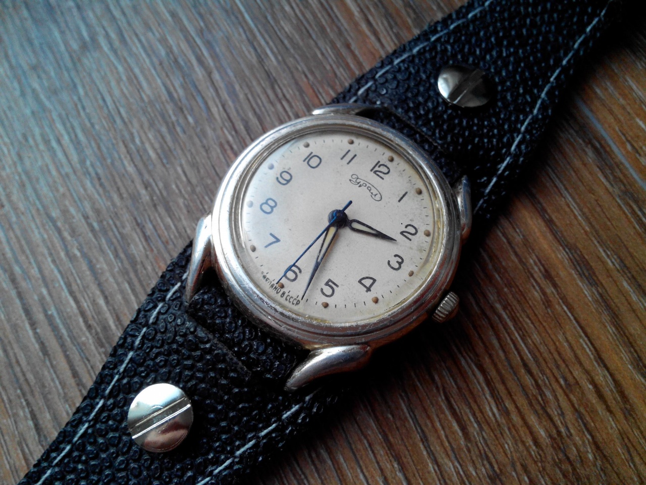

Аватар для silkin1956
silkin1956 silkin1956 вне форума
Регистрация: 26.08.2013
Адрес: Россия, Москва, Юго-Восток, Марьино.
Сообщений: 959
Сказал(а) спасибо: 6,710
Поблагодарили 4,553 раз(а) в 679 сообщениях
Стал тоже обладателем Истории. Не мог пройти мимо. Даже не смотря на потрепанное состояние. Посмотрел, оказывается есть несколько тем по Уралам. Есть желание привести в порядок.
