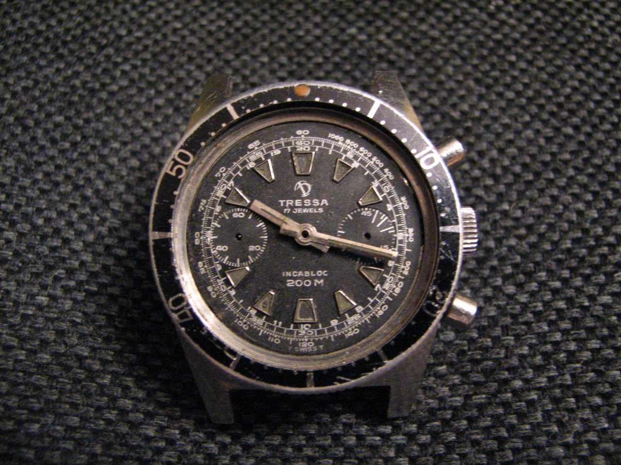

Добрый вечер всем!Вот ,подарили сегодня такие часы!Кто что может рассказать о них?ПОЖАЛУЙСТА просим!Спасибо заранее!

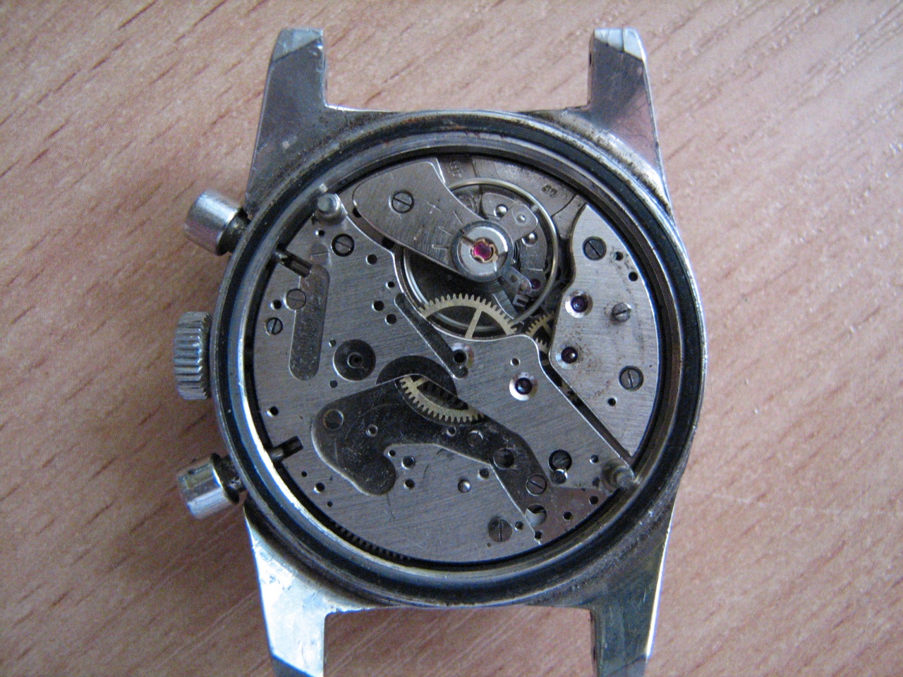

ВОТ МЕХ!может кто-то расскажет что за часы?И может есть у кого - нибудь донор? А фото у кого-то есть?

Я не большой специалист, но мне видится "левак" а не свисс. Что значит 200 М? какая водозащита с такой головкой и кнопками.

название трэш выдает себя

штифтовый механизм без камней.
на подобие - кимера 120.
если умер, то не имеет смысла восстанавливать.

Landeron 48
13.75''', Dm= 31.0mm, Do= 31.5mm
H= 6.2mm
F= 0.6mm
T= 1.6mm
17 jewels
f = 18000 A/h

Думаю все же Landeron 248
http://www.ranfft.de/cgi-bin/bidfun-...k&Landeron_248
Features
manual-wind chronograph, 60s, 30/45min, cam switched
sub second
Data
H= 6.2mm
F= 0.6mm
T= 1.6mm
17 jewels
f = 18000 A/h
power reserve 42h
Balance staff U1457 / U3137
balance with/without screws
Stem W1158
Main spring / battery
Zf978, 1.35 x 12.0 x 0.14 x 360mm
