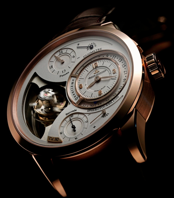

SIHH 2012: Duometre a Spherotourbillon от Jaeger-LeCoultre

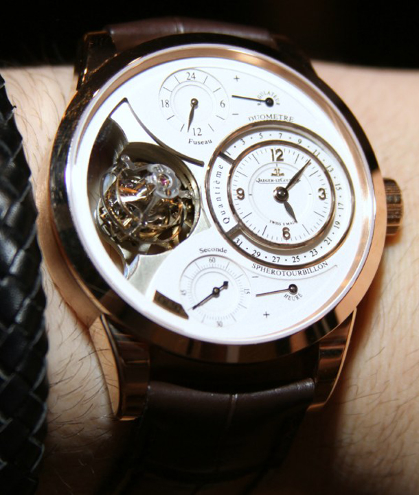

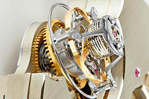

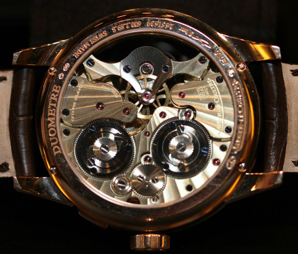

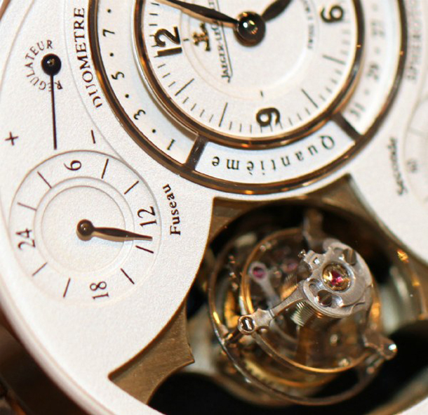

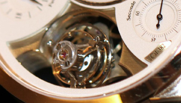

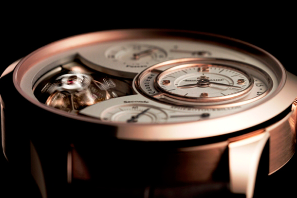

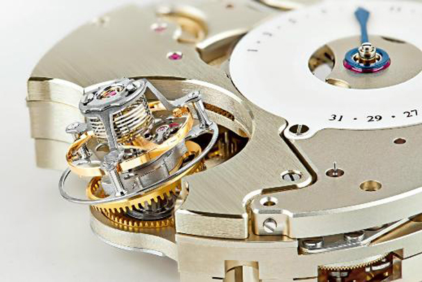

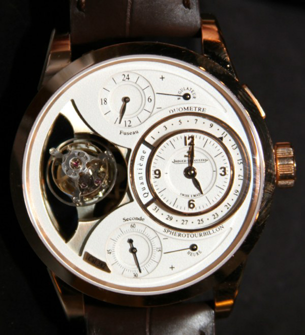

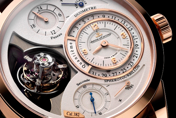

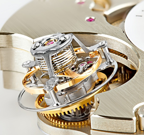

Между сферотурбийоном и турбийоном есть существенные отличия. В этих часах турбийон совершает движение вокруг своей оси. В турбийоне пружина баланса не плоской формы, а цилиндрической. Смотрится потрясающе вместе с конусным колесом баланса.

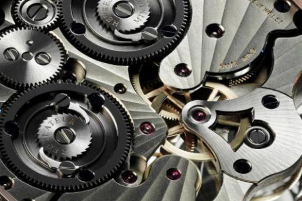

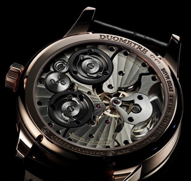

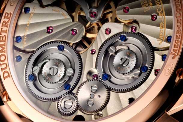

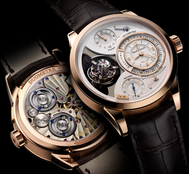

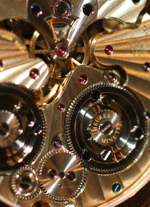

Внутри корпуса находится механизм Jaeger-LeCoultre с системой dual-wing, в которой используются два барабана. У каждого из них своя задача: первый обеспечивает энергией систему регуляции часов (турбийон), второй поддерживает функциональность часов.

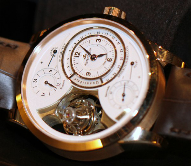

Для Duometre Tourbillon JLC создали Калибр 382, состоящий из 460 деталей с запасом хода 50 часов. Механизм искусно декорирован. Калибр 382 имеет много особенностей. Представленная модель – прототип, в окончательной версии будут увеличены некоторые детали. Индикация времени децентрализованная, также есть индикаторы даты, запаса хода обеих барабанов, время второго часового пояса в 24-часовом формате и уникальная функция остановки секундной стрелки.
Вышеупомянутая функция регулируется с помощью кнопки в районе 2-х часов для остановки и обнуления секундного счетчика на субциферблате. С ее помощью устанавливается более точное время, ее работа похожа на работу хронографа. Все данные с циферблата считываются легко. Текстура и цвет циферблата напоминают яичную скорлупу.
Корпус часов изготовлен из розового золота 18к и имеет размет 42 мм. Это прекрасный размер для часов с такого рода усложнениями. Duometre Spherotourbillon будет выпускаться без ограничения в течение нескольких лет. Ожидается также версия в корпусе из белого золота 18к. цена новинки составит около 200 000 $.
Duometre a Spherotourbillon –техническое описание:
Механизм: с ручным заводом Jaeger-LeCoultre 382, выпущенный, собранный и декорированный вручную, мельхиоровые мосты и основная платина
• 2 барабана
• запас хода 50 часов
• 460 деталей
• 55 камней
• 10.45 мм толщина
• 33.70 мм диаметр
Spherotourbillon
• 105 деталей
• клеть турбийона: титан
• скорость вращения: 30 секунд полный цикл
• угол наклона клетки турбийона 20°
• диамет клетки: 11.50 мм
• вес клетки: 0.518 грамм
• золотой баланс, частота колебаний 21 600 пк/час
• цилиндрическая пружина баланса

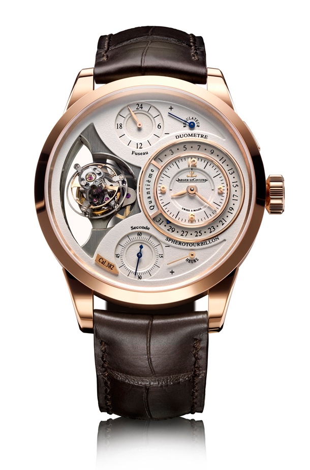

Функции
• часы, минуты, секунды, дата, запас хода, 24-часовая индикация , сферотурбийон
Корпус
• розовое золото 18к
• диаметр: 42 мм
• толщина: 14.1 мм (включая сапфировое стекло)
• сапфировое стекло с двойным антибликовым покрытием, прочность 9
• водонепроницаемость: 50 метров
Циферблат
• цвет слоновой кости
• накладные маркеры из розового золота 18к
Коронка
• одна коронка для подзавода часов, установки времени, даты, и второго часового пояса
• одна кнопка для активации функции флайбэк секунд
Ремешок
• прошитый вручную из кожи аллигатора с застежкой из розового золота 18к
Референс:
• 605 25 20
